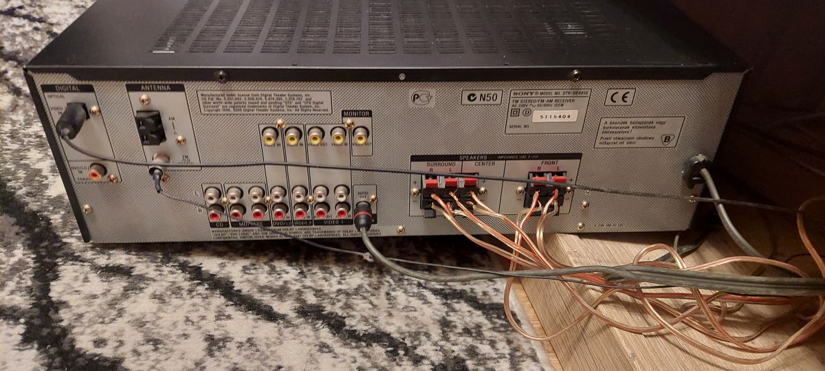

#1 19659767 16 Paź 2021 22:12 joanna69_sl joanna69_sl Poziom 6 #1 19659767 16 Paź 2021 22:12 Podłączone wszystkie kolumny, a dźwięk tylko z dwóch, test też pokazuje tylko 2+ subwoofer, czy coś źle podłączyłam
#2 19659857 16 Paź 2021 22:52 Pedros050 Pedros050 Poziom 43 Pomocny post? (0) #2 19659857 16 Paź 2021 22:52 Zdjęcie podłączenia wstawić. Z czego sygnał idzie i do jakiego gniazda wpięty w tym kinie domowym?
#3 19659874 16 Paź 2021 23:02 joanna69_sl joanna69_sl Poziom 6 Autor tematu Pomocny post? (0) #3 19659874 16 Paź 2021 23:02 Wstawiam fotkę
#4 19659903 16 Paź 2021 23:18 Pedros050 Pedros050 Poziom 43 Pomocny post? (0) #4 19659903 16 Paź 2021 23:18 A gdzie podpięcie sygnału jest? Czy tylko samo radio gra?
#5 19659909 16 Paź 2021 23:21 joanna69_sl joanna69_sl Poziom 6 Autor tematu Pomocny post? (0) #5 19659909 16 Paź 2021 23:21 Jest kabel optyczny, oglądam też tv, radio gra też
#6 19659922 16 Paź 2021 23:32 Pedros050 Pedros050 Poziom 43 Pomocny post? (0) #6 19659922 16 Paź 2021 23:32 Poprawić przewody od głośników wydaje się że nie podpięte dokładnie z Suba dźwięk idzie?
#7 19659937 16 Paź 2021 23:48 Polon_us Polon_us Poziom 42 Pomocny post? (0) #7 19659937 16 Paź 2021 23:48 joanna69_sl napisał: test też pokazuje tylko 2+ subwoofer Które głośniki nie działają (przednie/tylnie)? Które głośniki pokazuje wyświetlacz amplitunera w trakcie ich testu? Nie udzielam porad na PW - tylko na forum. ° ° °
#8 19659939 16 Paź 2021 23:51 joanna69_sl joanna69_sl Poziom 6 Autor tematu Pomocny post? (0) #8 19659939 16 Paź 2021 23:51 Pokazuje te co działają, nie działa centralny i tylnie
#9 19659946 16 Paź 2021 23:59 Pedros050 Pedros050 Poziom 43 Pomocny post? (0) #9 19659946 16 Paź 2021 23:59 Centralny poprawić przewody i bieguny. I to samo z przewodami obok. i zdjęcie przodu ustawień na wyświetlaczu.
#10 19659961 17 Paź 2021 00:18 Polon_us Polon_us Poziom 42 Pomocny post? (0) #10 19659961 17 Paź 2021 00:18 Dodatkowo, można sprawdzić ustawienia głośników w amplitunerze -> Set up -> Menu -> wybrać odpowiedni głośnik (Center/Surround). Należy upewnić się, że nie są one ustawione na "NO" - powinny być ustawione na "Small". Nie udzielam porad na PW - tylko na forum. ° ° °
#11 19660064 17 Paź 2021 08:37 joanna69_sl joanna69_sl Poziom 6 Autor tematu Pomocny post? (0) #11 19660064 17 Paź 2021 08:37 Super dzięki udało się z ustawieniami w set up
