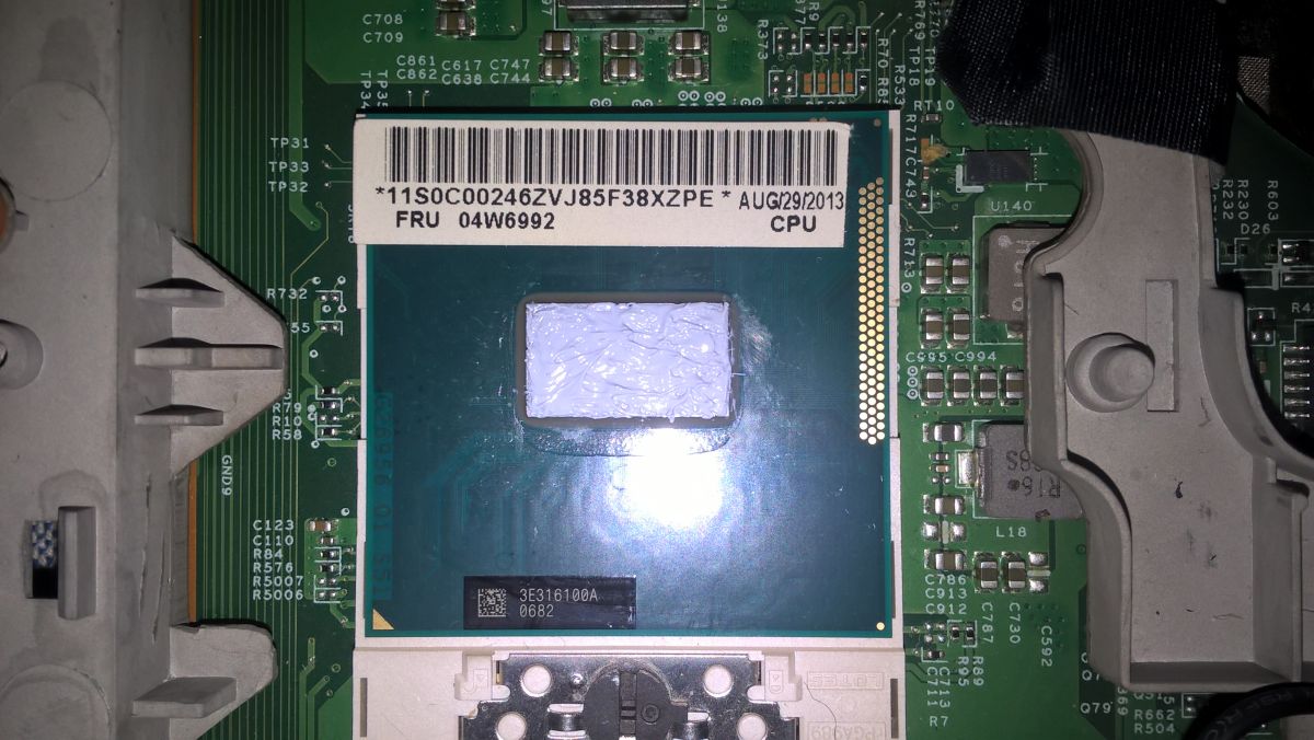

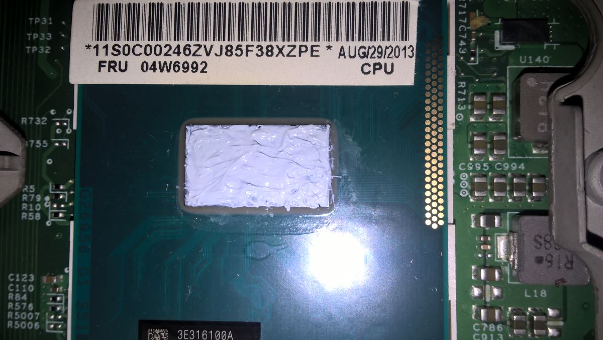

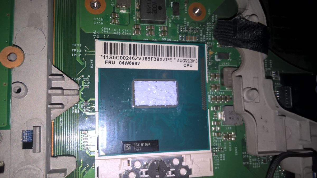

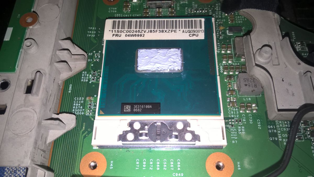

    Wczoraj rozebrałem laptop (Lenovo Thinkpad T530). Przeczyściłem wentylator, oczyściłem procesor ze starej pasty i nałożyłem pastę termoprzewodzącą "Pasta termoprzewodząca Gelid GC-Extreme TC-GC-03-D". Specjalnie wybrałem taką bez metali aby nie ryzykować czegoś. Już kiedyś 2 razy wymieniałem pastę. Wtedy robiłem to z dużym "X". Teraz też tak planowałem, ale pasta była trochę bardziej gęsta niż sądziłem i "X" nie wyszedł, więc zamieniłem to na wersję z rozsmarowaniem kartą po powierzchni. Była mi ciut za gęsta by to tak super równiutko zrobić, ale wydaje mi się, że zrobiłem najlepiej jak mogłem.
    Jednak wolę się upewnić i przed założeniem radiatora zrobiłem zdjęcia, które przesyłam.
    Czy to jak zrobiłem będzie ok i nie jest coś nie tak, co mogłoby zaszkodzić procesorowi (przy tym rodzaju pasty bez metali)?
    Z góry dziękuję za informacje.

    Tak ze 4 razy za dużo tego kitu :)
    Pasta ma wypełnić ewentualne niedoróbki powierzchni styku, nierówności, rysy, itp, a ty posmarowałeś nią, jak kanapkę serkiem :)
    Nieosłoniętych rdzeni nie trzeba tak smarować, one są zwykle proste, osłonięte tak, ich "czapki" mogą być krzywe.

    Ok, domyślałem się trochę. Ale była mi za gęsta ta pasta i jak próbowałem ją rozsmarować, to robiły się puste obszary i stąd trochę dołożyłem i w końcu tak wyszło. Jak pisałem, nie chciałem pierwotnie robić tą wersją, tylko miał być duży "X".
    Program Core Temp pokazuje mi teraz temperatury między 47-60 stopni bez włączonej podstawki chłodzącej, a z podstawką 43-53 stopnie.
    Najważniejsze dla mnie pytanie czy może tak zostać tzn. czy to nie zaszkodzi coś procesorowi (jeśli to pasta bez metali)?

    Skoro nieprzewodząca prąd, to nic się nie stanie jak wypłynie dociśnięta radiatorem.

    Nic nie będzie, lepiej dać za dużo pasty niż za mało. Nakładając radiator warto nieco nim pokręcić lewo-prawo tak, aby wygładzić i rozsmarować powierzchnię pasty - da to lepszy docisk i zmniejszy grubość warstwy pasty.
    Dodam jeszcze, że producenci kart graficznych fabrycznie bardzo często leją jednego wielkiego gluta na rdzeń - lepiej za dużo, niż za mało.
