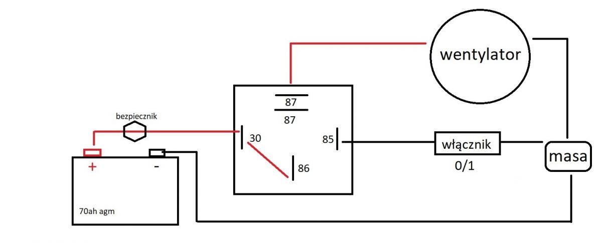

    Mam pewien problem, Od niedawna zauważyłem, że wentylator chłodnicy nie uruchamia się po tym jak silnik osiąga wysoką temperaturę
    Sprawdziłem sam wentylator i okazało się, że jest sprawny, czujnik temperatury również jest sprawny. Niestety reszta okablowania jest schowana głęboko pod maską i nie nawet dokładnie gdzie idą te przewody. więc chciałbym awaryjnie podłączyć ten sam wentylator pod włącznik z kabiny, omijając czujnik temperatury i resztę zabawek które są tam podpięte.
    Znalazłem przełącznik 5-pinowy, który był wpięty w miejsce II biegu wentylatora w skrzynce bezpieczników i chciałbym go wykorzystać do mojej "nowej instalacji"
    zrobiłem pewien schemat (o ile można to tak nazwać), który załączam, i podłączyłem wszystko pod stary akumulator, okazało się, że w przełączniku słychać kliknięcie i wentylator się załącza. Zrobiłem wszystko tak jak na schemacie, oprócz wyłącznika, którego po prostu na chwilę obecną nie mam.Po prostu przewód który miał iść do włącznika podłączyłem od razu do masy
    Pomimo tego, że wszystko niby działa, nasuwa mi się pytanie czy jest to zrobione poprawnie? Jakiego okablowania użyć do tego typu przeróbki? Oraz jakiego bezpiecznika użyć i w którym miejscu najlepiej go wstawić? Czy typ włącznika ma znaczenie? Czy będzie działał zwykły przełącznik 0/1?
    Z góry dziękuję za wszelkie porady bardziej doświadczonych, tak jak mówiłem, jestem nowicjuszem zarówno na forum jak i w tematach elektryki samochodowej :)

    schemat jak najbardziej prawidłowy, ale ja tam na Twoim miejscu w chłodnicę wkręcił bym termowłącznik z Cinquecento który jest na 92st.C jeśli pasuje gwint (M22x1.5):
    https://allegro.pl/oferta/termowylacznik-went-fiat-palio-1-0-1-6-96-03-11213522493
    i równolegle z nim możesz też ręczny włącznik dać, ale z mojego doświadczenia ten włącznik z Cinquecento zawsze załatwia sprawę za mocnego grzania się silnika - zawsze w Astrach wymieniam z orginalnego na ten Cieniasowy i silnik trzyma normalniejszą temperaturę
    oczywiście jeśli UPG jest w porządku, bo jak nie to już nic nie pomoże, jedynie jazda z popuszczonym korkiem, ale to już też na krótką metę i trzeba jak najszybciej zrobić UPG

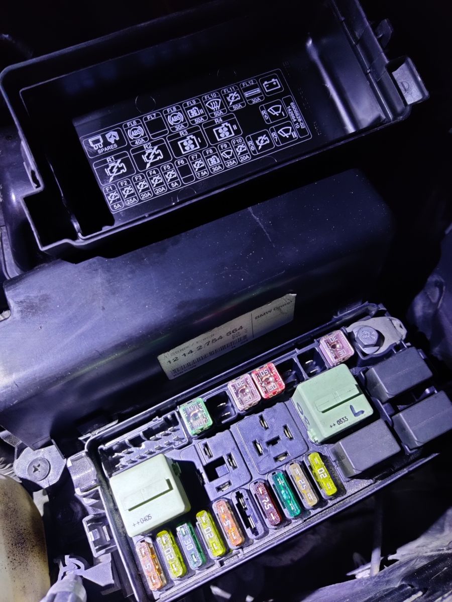

    Zajrzyj do skrzynki bezpieczników pod maską. Jeśli masz dwa przekaźniki wentylator chłodnicy to nie masz pierwszego biegu i problem przegrzewania.
  • #6 19661242
    dbldwsk
    Poziom 3  
    Mam miejsce na 2 przekaźniki, lecz tylko w miejscu na II bieg jest przekaźnik, tak było od zawsze i zawsze myślałem, że wejście R3 jest dla wersji z dwoma wiatrakami,
    dodam, że przełączyłem przekaźnik z R4 na R3 (z II biegu na I bieg) i nawet po rozgrzaniu do 105 stopni nic się nie włączyło, nawet żaden błąd w komputerze się nie pojawił
    bezpieczniki FL9 F8 i F5 sprawdzone i są ok,

    A masz reakcje gdy zmostkuj przekaźnik? 30 i 87 w poprzek bo to BMW. Musisz mieć dwa przekaźniki. Najłatwiej odpalić klimatyzację i dość szybko powinno włączyć wentylator chłodnicy

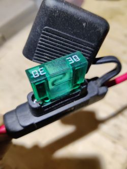

    bezpiecznik 30-40A, tuż przy plusie akumulatora
    Znalazłem tylko jedno luźne gniazdo bezpiecznika w moim warsztacie, lecz jest to bezpiecznik duży, niby 30A
    Mini cooper r56 2006 - Wentylator chłodnicy na włącznik
    Czy może być taki duży? :-o
  • #11 19666191
    decybel91

    Nabyłem termowłacznik 2 pionowy, 92 stopnie, tak jak doradziłeś,
    Podpowiedź czy dobrze kombinuje, jeden z pinów chce podpiąć pod 85 w przekaźniku, drugi pin do masy,
    Całą resztę mam mam zrobiona jak na schemacie wyżej
    Będzie to działać?🙂
    #13 20040282
    michal_rybka
    Poziom 35  
    to zależy czy orginalna instalacja w samochodzie załącza przekaźnik podając na nogę 85 lub 86 +12v czy też +12v jest cały czas a komp podaje masę, to musisz sprawdzić.
    jeśli +12v jest cały czas na nodze 85 lub 86 po włączeniu kluczyka, to sterowanie jest masą (jeśli 12v jest na nodze 85 to masę podajesz na 86, jeśli 12v jest na 86 to masę na 85)
    jeśli na żadnej nodze 85 i 86 niema 12v no to steruje plusem, to musisz z kolei wyjąć przekaźnik i zmierzyć miernikiem która noga to masa (85 czy 86) i jeśli np masa to 86 to na nogę 85 dajesz sterowanie +12
    ogólnie to na te wszystkie próby z przekaźnikami to polecam Ci to co podłączasz podłączać przez żarówkę od migacza 21W w szeregu, to jak się coś pomylisz (a o to bardzo łatwo) to się zaświeci żarówka i nic się nie spali, potem jak już to będzie działać to żarówkę możesz pominąć (polutować kable bez żarówki)
    chyba że źle zrozumiałem i cały ten kawałek instalacji z przekaźnikiem zrobiłeś od nowa i nie korzystasz z instalacji samochodu, no to wtedy tak, jeden pin termowłącznika do 85 przekaźnika a drugi do masy. piny termowłącznika nie ważne który gdzie, ALE! wtedy też jest ważne jak podłączysz sam wentylator, no chyba że go odłączysz od instalacji auta i podłączysz tylko do swojego przekaźnika, ale ja tam bym go nie odłączał od auta tylko dodatkowe załączanie dobudował, ale wtedy też musisz zbadać czy na wentylatorze normalnie jest cały czas +12v i wtedy Twoim przekaźnikiem załączać mu masę, czy też tego plusa niema ale masa wciąż jest i wtedy trzeba załączać +12v
