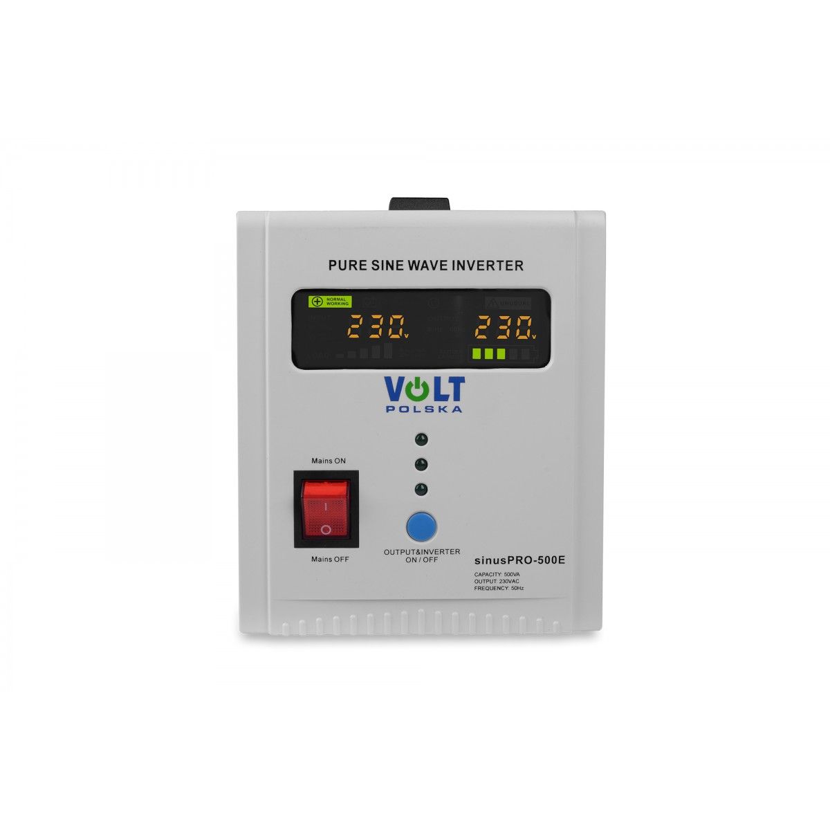

Jakiego rzędu sprawności można oczekiwać w typowym falowniku UPS generującym sinusoidę ?
Kupiłem UPS VOLT Polska SINUS PRO 500 i zrobiłem pomiar poboru mocy z akumulatora. Wynik jaki otrzymałem przy obciążeniu 200 W żarówką to 20,1A przy 12,5 V co daje 250 Wat. Przy pracy z sieci AC (falownik nie pracuje) watomierz pokazał 213 Wat. Zatem wychodzi że falownik pobiera około 35-40 Wat na potrzeby własne. Czy to realny wynik ?
