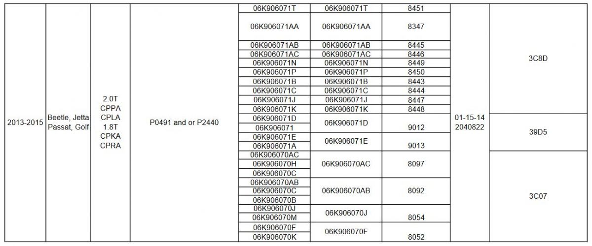

    picad
    Panowie co tak uparliście się tego modelu :-) Czy to ma jakieś znaczenie dla rozwiązania mojego problemu czy raczej dla zaspokojenia Waszej ciekawości.
    Dodaję tabelę. Modele, w których wykorzystywana jest (prawie) identyczna elektronika.
    Zakodowanie ID48 z wsadów do kluczyka VW 2015 - Immobilizer, układy 8 pinowe, VCDS, ECU
    Zrozumcie, temat dotyczy zabezpieczenia antykradzieżowego i nie chcę podawać tu niczego więcej co jest niezbędne do rozwiązania mojego problemu.
