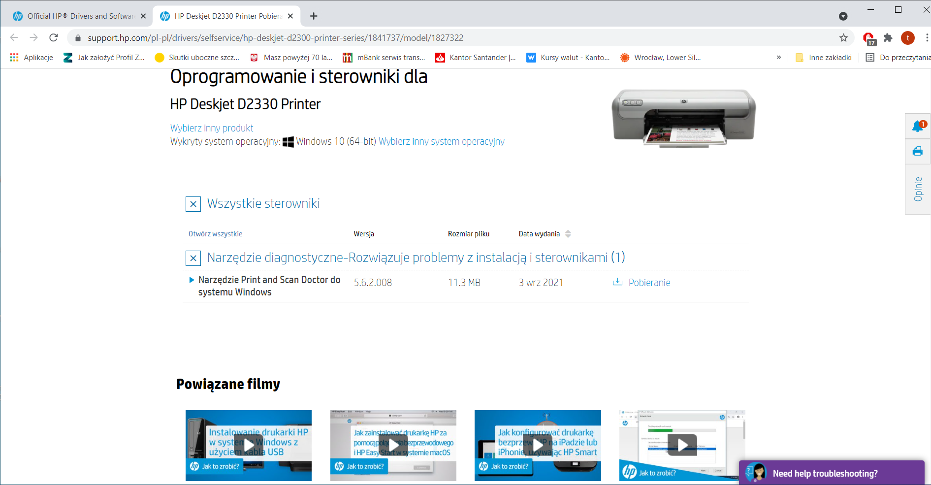

    Drukarka działała bez problemu pod Windows 7 z domyślnym sterownikiem. Pod Win 10 (64 bit) nie działa. Próbowałem zarówno z domyślnym sterownikiem Windows'a, jak i z oferowanym przez HP programem "Print and Scan Doctor".
    Podejrzewam że przestarzała, ale czy można to jakoś obejść? Nie chciałbym instalować sterowników z nieznanego źródła. Dzięki za rady.

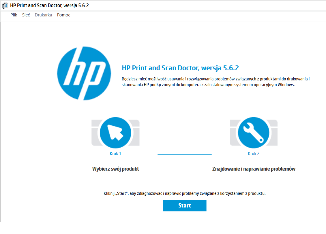

    To prosta drukarka, nie ma karty sieciowej. Łączę się przez USB. Support HP nie pokazuje jakoby miał sterownik do tego modelu (do serii D2300). "Print and Scan Doctor" wykrywa drukarkę, ale po użyciu "Pobierz Instalator" wraca do tej samej strony z "Doktorem". Szczegóły na załączonych obrazkach. HP Deskjet D2360 - Kompatybilność z Windows 10, sterowniki, Print and Scan Doctor HP Deskjet D2360 - Kompatybilność z Windows 10, sterowniki, Print and Scan Doctor HP Deskjet D2360 - Kompatybilność z Windows 10, sterowniki, Print and Scan Doctor HP Deskjet D2360 - Kompatybilność z Windows 10, sterowniki, Print and Scan Doctor

    Jeśli program diagnostyczny nie ściąga sterowników, to prawdopodobnie HP je ze swojej strony usunęła, albo w ogóle ich w tej wersji nie było. Jeśli Microsoft nie ma w swojej bazie swojej wersji sterowników, to nie widzę więcej opcji. Nie wiem jak to działa w Windows 10, ale wcześniejsze Windowsy miały opcję poszukiwania sterownika przez "Windows Update". Pewnie robiłeś to w Windows 7... Sprawdzałeś czy podobnie jest w 10-tce ?

    Wielkie dzięki. :) :) :) Po pobraniu sterownika z Windows Update (aktualizacje opcjonalne - aktualizacje sterowników) drukarka ożyła i drukuje poprawnie :) . Nigdy tego wcześniej nie robiłem. Pod Win7 od razu było OK.
