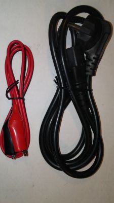

    We wnętrzu pudełka zasilacz zabezpieczony dodatkowymi piankami nakładanymi na przód i tył. Dodatkowo sam zasilacz w worku foliowym - a w wolnej przestrzeni obok kabel zasilający,
    Zasilacz laboratoryjny w wersji z przetwornicą - czy to dobry pomysł?
    (sieciowy) i kabel z bananami z jednej i krokodylkami z drugiej strony. Dość sztywne - jak to chińskie...

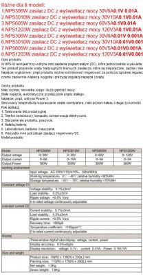

    Zasilacz można nabyć na Aliexpress np. z tej strony:
    Zasilacz jest jednym z serii zasilaczy robionych pod różnymi nazwami, w różnych wykonaniach (pionowe i poziome obudowy - bebechy z tego, co się orientuję takie same) oraz o różnych - w zależności od modelu - parametrach.
    Omawiany w tym artykule to wersja z napięciem max 60V i prądem 5A.
    Parametry jak najbardziej realne i wiarygodne - ostatecznie to przetwornica impulsowa...

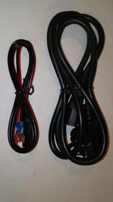

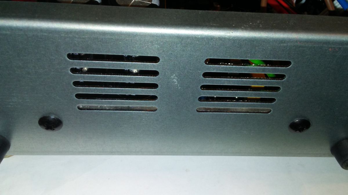

    Dodatkowe wycięcia są i na dolnej ściance - trzeba pamiętać, by nie zasłaniać ich i nie dopuścić do zassania do środka jakichś śmieci. Jednak mimo to trzeba liczyć się z koniecznością okresowego czyszczenia wnętrza - jak w każdym sprzęcie z wymuszonym chłodzeniem po jakimś czasie (zależnym od czystości powietrza w miejscu pracy) . Oczywiście trzeba to robić przy odłączonej wtyczce zasilającej i w sposób delikatny - np. miękkim pędzelkiem. Nie ma z tym większego problemu blacha obudowy (boki i góra razem - tworzą coś w rodzaju "U"), odkręcamy po cztery śrubki z każdego boku i zdejmujemy blachę - nie ma tam żadnych wcięć czy konieczności np. uważania że po zdjęciu obudowy całość nam się rozłoży jak rzucona książka - jak to ma miejsce w innych chińskich sprzętach (no, może nie dosłownie, ale trzeba uważać... ;) ).
    Przewody z krokodylkami... dali bo musieli. Tak to wygląda w każdym razie. Osobiście poleciłbym zrobienie własnych - z odpowiedniego (miękkiego/elastycznego) przewodu o odpowiednim przekroju (nawet 2,5mm2).

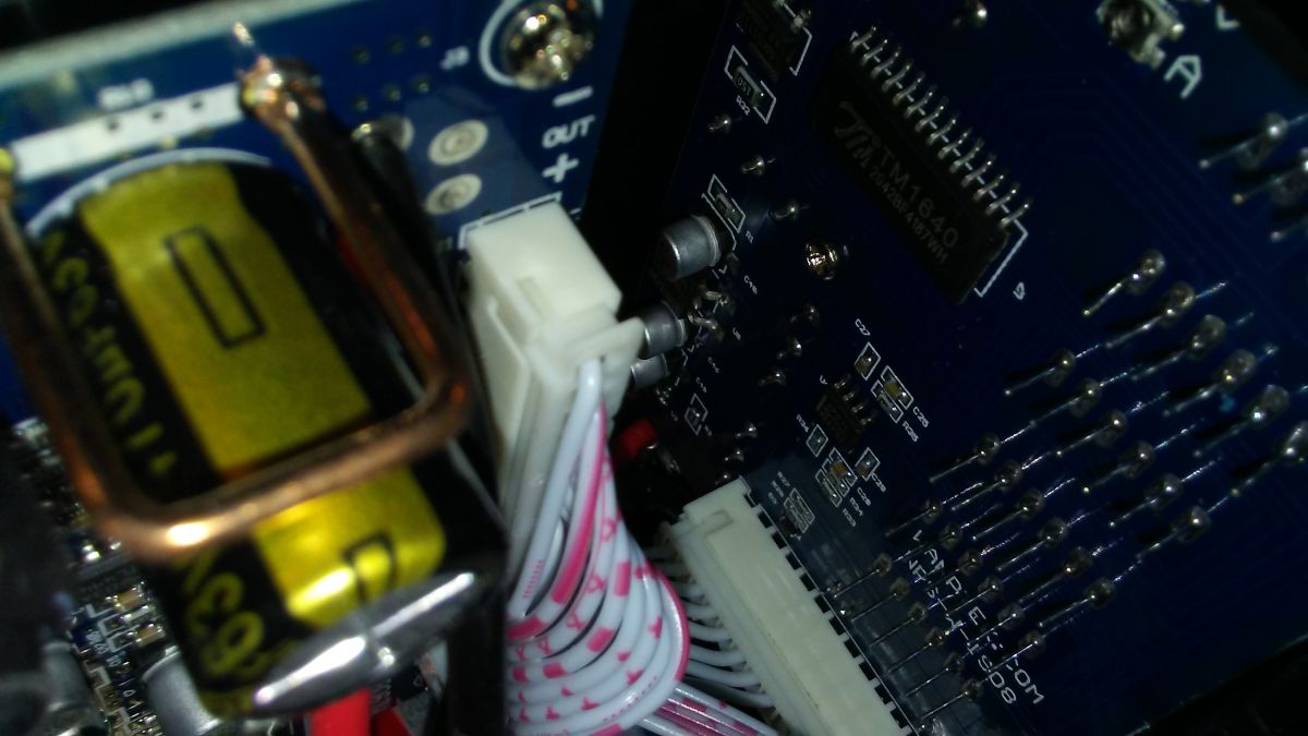

    Obiecałem sprawdzić jakość filtracji napięcia - oczywiście nie dysponowałem możliwością obciążenia go w pełni, jednak przy prądzie ok. 4,5A wygląda to mniej więcej tak:
    Najlepiej nie jest - na usprawiedliwienie mogę powiedzieć, że obciążeniem był silnik szczotkowy w dodatku bez żadnych filtrów... Tak więc można uznać, że co najmniej 1/2 zakłóceń jest spowodowana samym silnikiem. Nie mogłem zrobić wówczas zdjęć, ale sprawdzałem wcześniej na rezystorze dużej mocy i dla prądu 2,4A wyglądało to o wiele lepiej.
    Nie zakłócenia mnie martwią jednak, a zupełnie co innego... Najlepiej będzie zobaczyć to na załączonym filmie:
    Okazuje się, ze niezależnie od ustawionego prądu po wystąpieniu zwarcia na zasiekach występuje silne wyładowanie - możemy sobie więc wyobrazić co by mogło się stać, gdyby pod zaciski podłączony był np. wzmacniacz mocy, w którym z jakiegoś powodu doszłoby do zwarcia.
    Dlaczego tak się dzieje? Czemu nie ma ograniczenia prądu podczas zwarcia? Bo (niestety) jest to zasilacz impulsowy - oparty o przetwornicę. Powiem, że sam na początku zastanawiałem się, jak to możliwe, a potem (gdy już zrozumiałem w czym rzecz), jak temu zaradzić.... Nie da się - w każdym razie bez gruntownej przebudowy całego zasilacza. Ten typ tak ma i koniec. Dlatego też każdy kto chciałby zainteresować się powyższym zasilaczem (lub którymś z pokrewnych modeli), musi zdawać sobie sprawę z tego rodzaju ograniczeń. W wielu zastosowaniach może to być nawet zaleta, ale i w wielu poważna wada.
    Podsumowując: mały, zgrabny, stosunkowo niedrogi, "mocny", ale nie dla każdego. Natomiast dla kogoś, komu nie przeszkadza fakt braku ograniczenia prądu podczas zwarcia - jak najbardziej mogę rekomendować.
    Iskrzenie na nisko ustawiony prądzie spowodowane jest sporą pojemnością na wyjściu i zgromadzoną tam energią. W liniowych jest tak samo np. w popularnym KORAD KA3005D. Sam zasilacz impulsowy może działać wystarczająco szybko. Tak przecież działają spawarki. Sam fakt nie uszkadzania się klucza w czasie zwarcia wyjścia i nasycenia rdzenia tego dowodzi.
    Innym rozwiązaniem jest dodanie stopnia liniowego jako ogranicznika czy źródła prądu np. w postaci tranzystora P-MOSFET już za pojemnością. Można by wtedy podłączyć diodę LED 3mm z ustawionym na maksa napięciem i ograniczeniem prądu do np. 20mA.

    Na pewno na wyjściu? A nie wiąże się to ze sposobem regulacji samego napięcia? Pojemność wyjściowa (czyli po stronie niskiego napięcia przetwornicy) duża nie musi być. Natomiast wejściowa (od strony mostka sieciowego) duża być musi.
  • #11 19666132
    398216 Usunięty
    Myślisz, że rozładowanie na krotko pojemności 1000uF spowodowałoby takie skutki jak na filmie?
    I to niezależnie od ustawionego na wyjściu prądu i napięcia...
    Chyba mało miałeś do czynienia z zasilaczami impulsowymi. Na wejściu masz na ogół 100uF-470uF, a na wyjściu w zależności od mocy 220uF-3300uF i to często łączonych po kilka równolegle.

    Jeszcze jedna kwestia mnie zastanawia z tym zasilaczem, jakie występuje napięcie między ujemnym zaciskiem zasilacza a uziemieniem?
    Niejednokrotnie gdy wyjście przetwornicy jest odizolowane galwanicznie od sieci "masy" obu stron połączone są kondensatorem o niewielkiej pojemności w celu redukcji EMI, często przez to rozwiązanie ujemny biegun potrafi mieć nawet 80V różnicy potencjału względem uziemienia.
