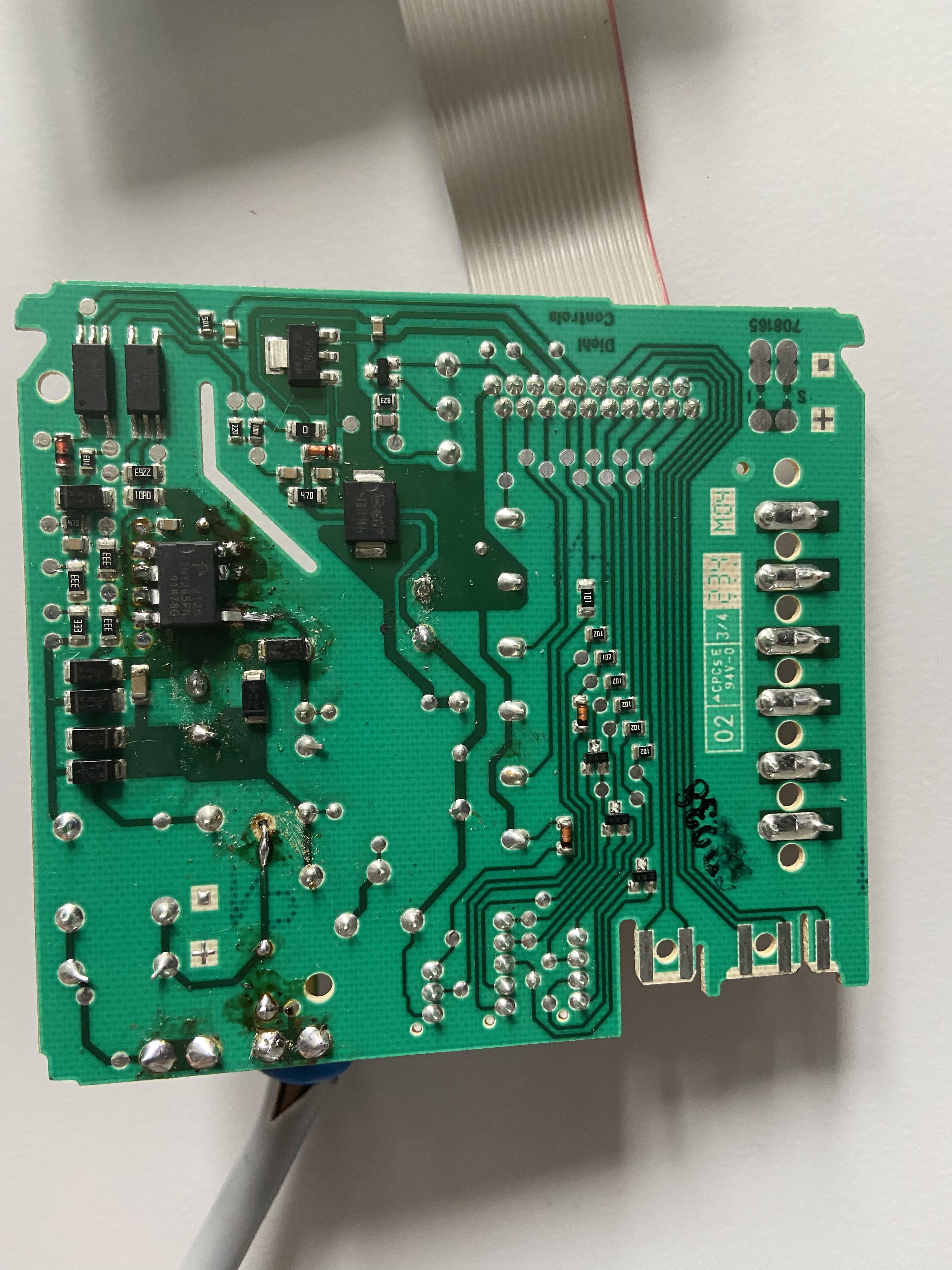

    Mam do naprawy moduł piekarnika Amica.
    Otrzymałem sterownik bez przetwornicy napięcia (była podejmowana próba naprawy). Po zdjęciach sterownika na google wydaje mi się, że przetwornica to TNY266. Wstawiłem TNY265 (taką miałem na stanie). Dodatkowo wymieniłem przepalony rezystor oraz elektrolity. Sterownik włączył się, ale ciągle miga - na kondensatorze 22µF/400V - stabilne 315V. Na kondensatorze 680µF - napięcie skacze.
    Naprawa modułu piekarnika Amica EBI8874AA - wymiana przetwornicy TNY266 i rezystora9EE942E0-7...977D5.jpeg Download (1.13 MB) Naprawa modułu piekarnika Amica EBI8874AA - wymiana przetwornicy TNY266 i rezystoraCCED1952-8...210C2.jpeg Download (1.27 MB)
  • #2 19664935
    Telo
    Serwisant RTV
    Aplikacja sterownika TNY i pomiary zobacz jak jest zrobiona kontrola napięcia.
    Nic to Nam nie mówi napięcia na kondensatorze 680uF - skacze?
    Pomiary po stronie wtórnej jakie jest napięcie na procesorze?
    Z tego co wiedzę na zdjęciach to masz włączone transoptory sprawdź czy te obwody pracują poprawnie lub elementy przy nich zamontowane.
    #3 19667261
    ElDesign
    TNY który wstawiłeś jest trochę słabszy, może nie wyrabiać prądowo i się wyłącza.
    Możesz prosto sprawdzić sprawność reszty układu podłączając zasilacz stabilizowany pod kondensatory
    po stronie wtórnej przetwornicy (napięcie 5V sądząc po przekaźnikach - ale trzeba to sprawdzić)
    i bez zasilania 230V zobacz czy płytka normalnie działa i nie "miga" z zasilacza DC.
  • #4 19667276
    machnicki.krzysztof
    Dziękuje za podpowiedź. Uszkodzone 2 układy scalone HC595.
    Sprawdziłem to dokładnie tak jak podpowiedziałeś.
