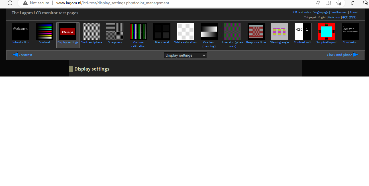

    Możesz jeszcze przetestować matrycę programem z Link
    - kilkanaście testów
