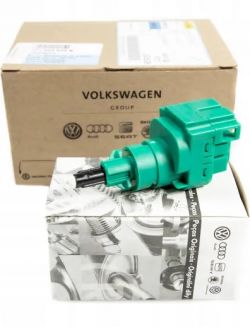

    Witam wszystkich mam problem z moją skoda fabia 1.4MPI mianowicie światła stop paliły się cały czas więc uznałem że to czujnik stop i go wymieniłem na nowy a tu dalej światła stop się palą co jeszcze może być tego przyczyną. Za odpowiedzi dziękuję.

    Zaczął palić się nie dawno a jeżeli chodzi o wymianę zrobiłem zgodnie z instrukcją skody

    Z wypiętym załącznikiem też się świecą ?
    #6 19665726
    andrzej20001
    Trzeba kupic bylo kwadratowy. Tego nie popsujesz
    #7 19665752
    Doktorr
    Poziom 35  
    Te uzbrajane już w pudełku potrafią być zepsute.
    z wypiętym czujnikiem się nie świeci
    masz jakość konkretny na myśli ten kwadratowy jakiś link

    Montuje np takie SWAG 30 92 9316 w środku żadnych wydumanych mechanizmów.

    Kupiłem czujnik orginalny bo ten który kupiłem wcześniej z allegro był od razu zepsuty
