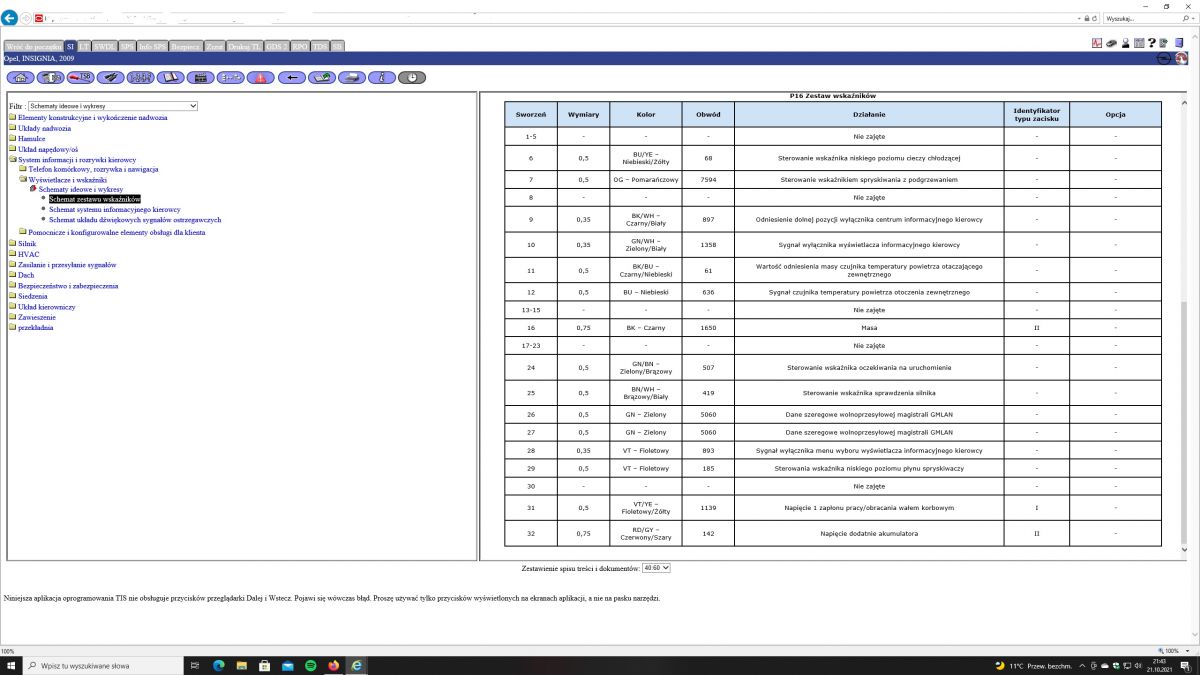

    Witam. Szukam rozpiski złącza zegarów w Oplu Insigni A przedliftowej. Potrzebuję uruchomić na stole podświetlenie zegarów i jeśli to możliwe zainicjować obrót wskazówek na zegarach.

    Potrzebuję do rocznika 2009. Podłączyłem licznik Diesla do insigni w benzynie 2010 i też działają.

    Niestety ale mój TIS nie ma w ogóle Insigni.
    Znalazłem jakieś rosyjskie schematy ale ciężko mi się jest w nich połapać bo wszystko jest rozbite.
    Ogólnie wygląda że duża część informacji do licznika idzie poprzek linie VAN.

    Tam są dwie linie CAN, nie uruchomisz ich na stole
