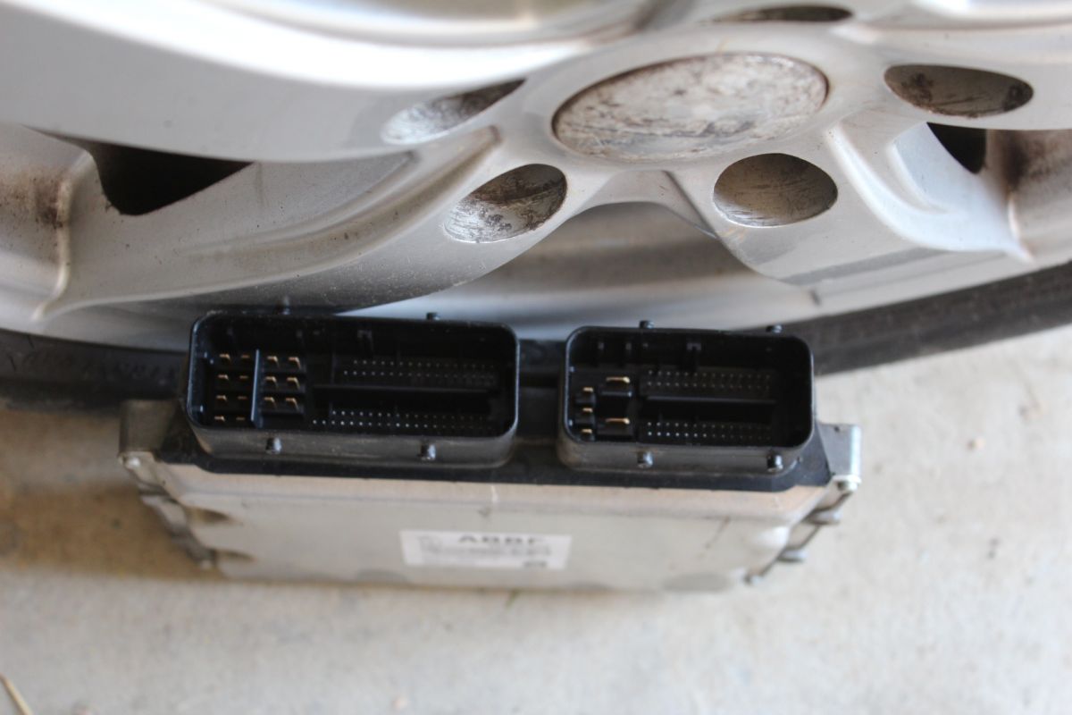

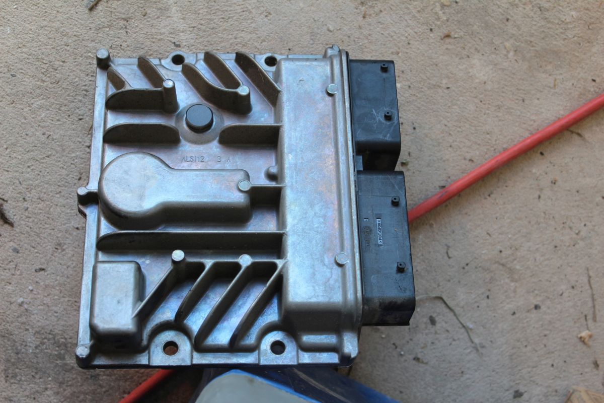

    Poszukuje schematu pinów ECU lub zdjęcia podłączenia ECU OPEL Astr J Sport Tourer A17DTS - 131 KM - 96 KW
    ECU nr 55588354 to jest dokładnie DELPHI ECU (ABBF E87 nr 55588353 sev# 55579719 DELPHI).
    Potrzebuje to podłączyć do FGTech V54 0475.
    To dość chyba nowy ECU bo wszędzie są tylko stare E87.
    Może ktoś z szanownych forumowiczów przerabiał problem lub poratuje wyprowadzeniami lub rozmieszczeniem pinów na płycie głownej.
    Podpinam zdjęcia zawodnika.
    Pozdrawiam wszystkich !

    tym sprzetem nic nie zrobisz w tym ecu

    Ostatnio robiłem klon tego ECU. Polecam IO Terminal i licencję na Delphi ECU. Działa bezbłędnie i nie trzeba otwierać ECU.

    Testerem diagnostycznym raczej tego nie poczytasz a galeciak tego stera nie rusza.
    Zapraszam ogarniemy bez otwierania
