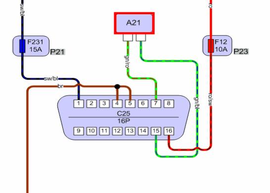

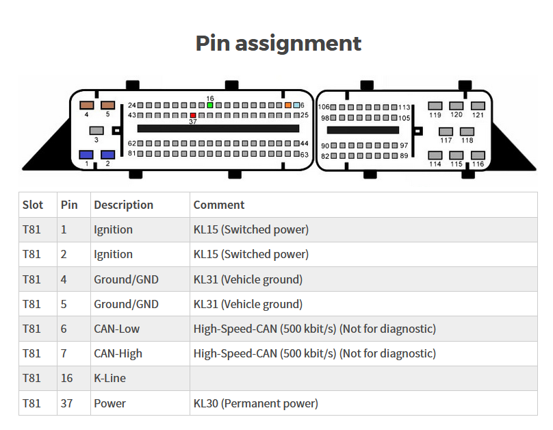

Próbuję się "na stole" dogadać z EDC15P+. Mam ECU z kawałkiem wiązki, są tam przewody od CAN (piny 6 i 7 szerokiego złącza), ale ECU nie odpowiada. Po K-Line się komunikuje. Coś ekstra jest potrzebne, żeby to "zagadało", czy po prostu tego się nie da diagnozować po CAN? ECU było zablokowane przez IMMO, ale to usunąłem. Próbowałem też przez CAN-Gatewaya (ale nie od kompletu).
ECU ma numer 038 906 019 FP, a gateway 1K0 907 530E.
