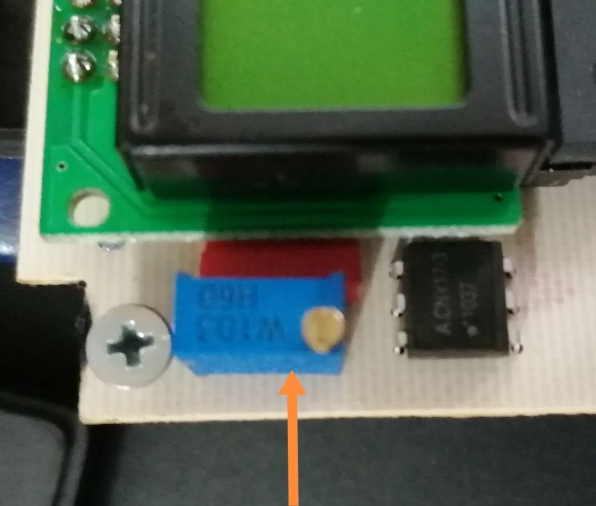

    Ponieważ miałem problem z kalibracją miernika zacząłem szukać rozwiązania.
    Trafilem na wątek: https://www.elektroda.pl/rtvforum/topic3741125.html#19004562
    Napisałem do serwisu ale nie dawało mi to spokoju.
    Jeszcze nie odpisali ale w między czasie zdążyłem otworzyć swój miernik (i tak jest dawno po gwarancji).

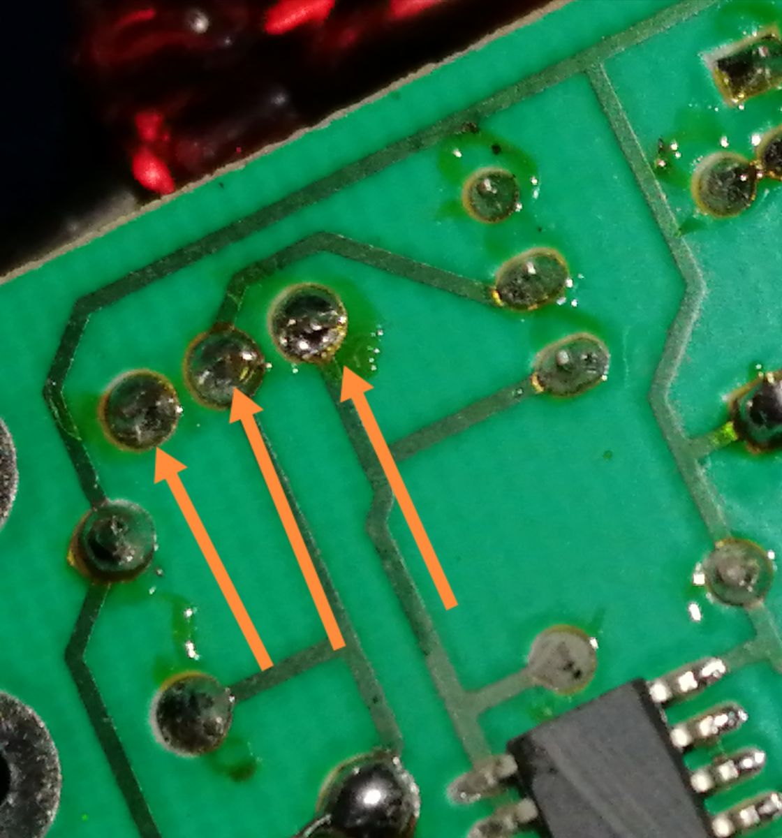

    Ruszyłem potenjcometr i miernik zaczął działać. Poprawilem trzy luty i na razie miernik działa jak należy.
    Śmiem twierdzić, że problem kalibracji nie leży w sondzie tylko właśnie w kiepskim montażu tego potecjometra.
