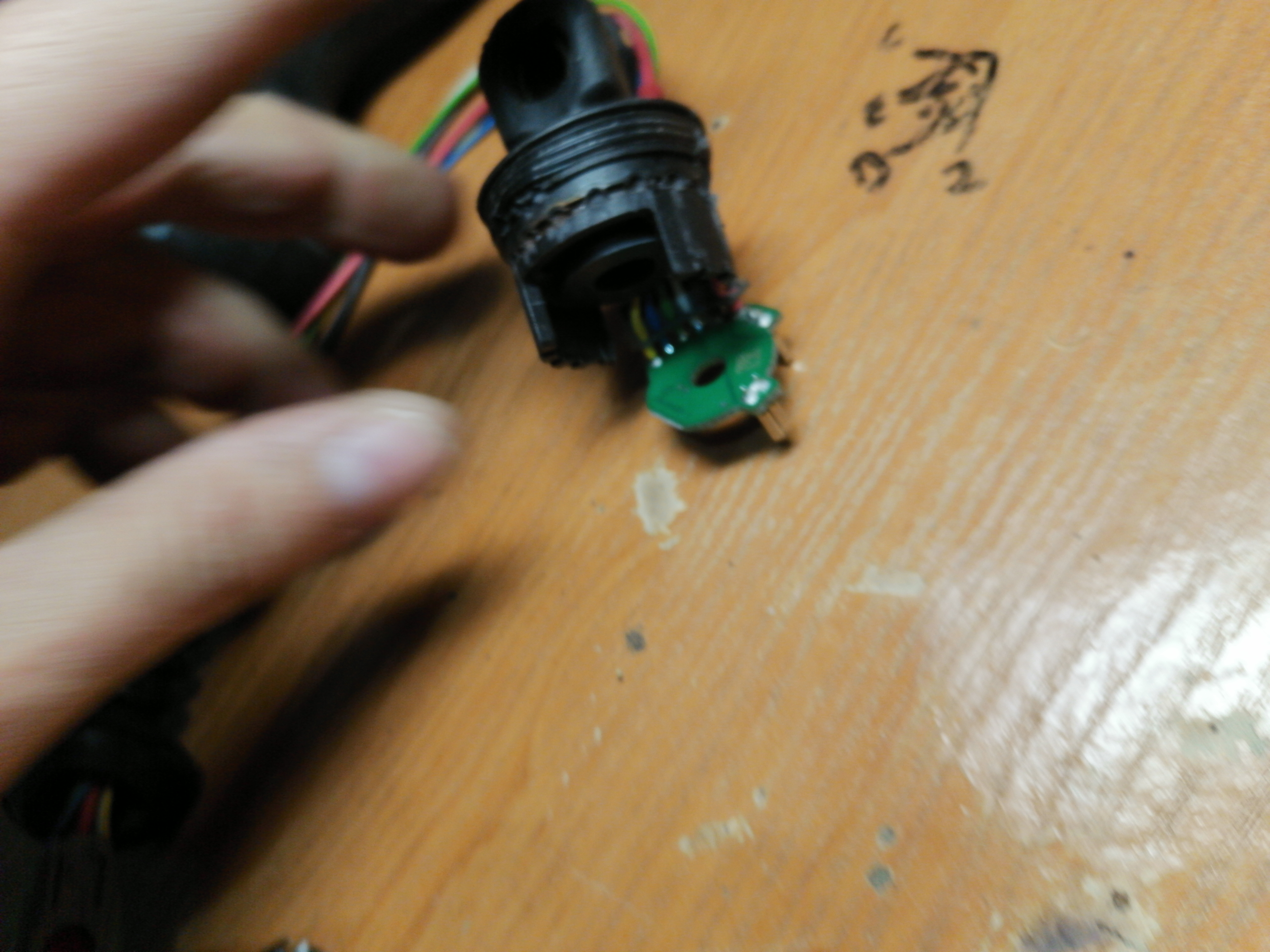

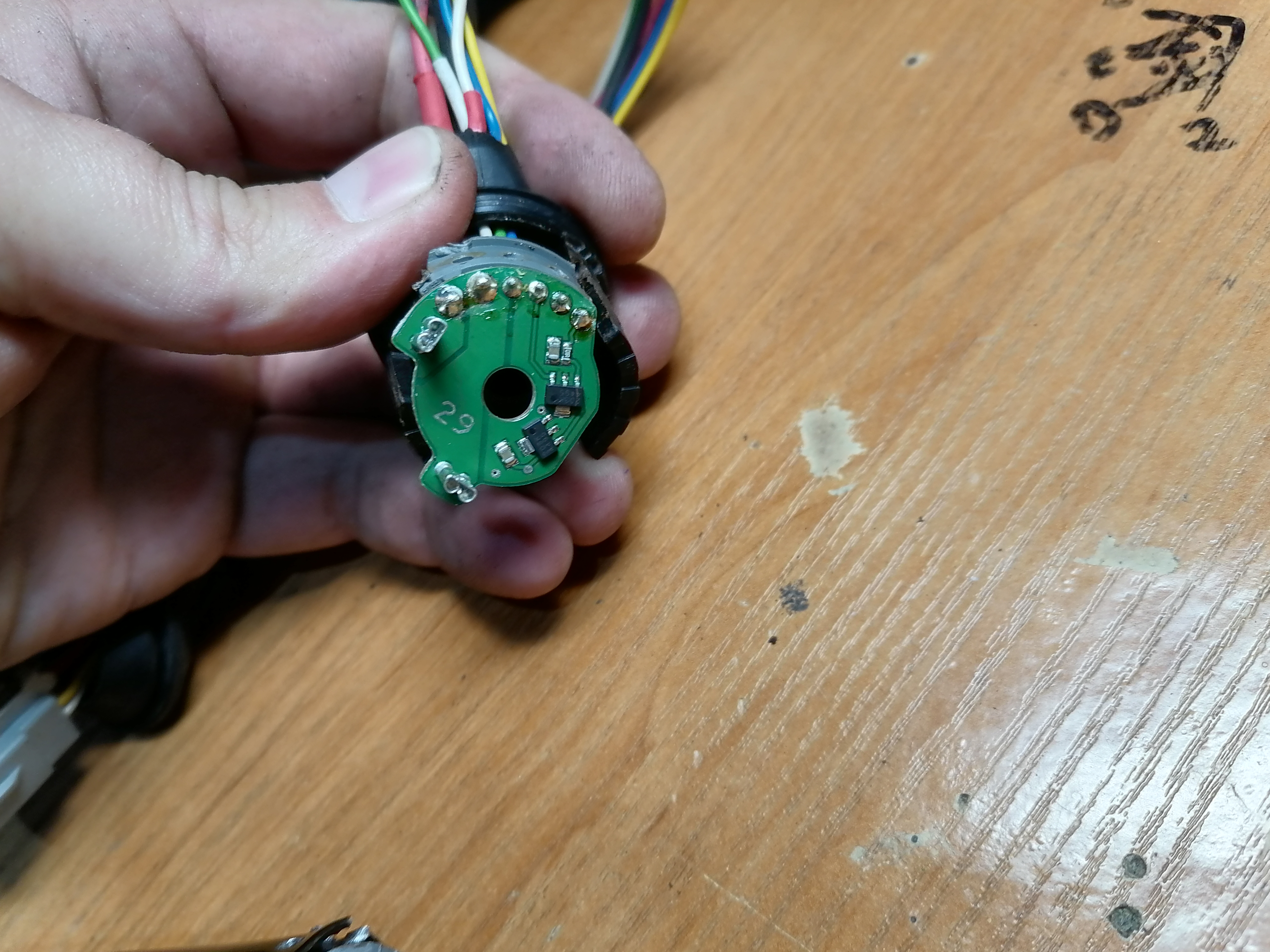

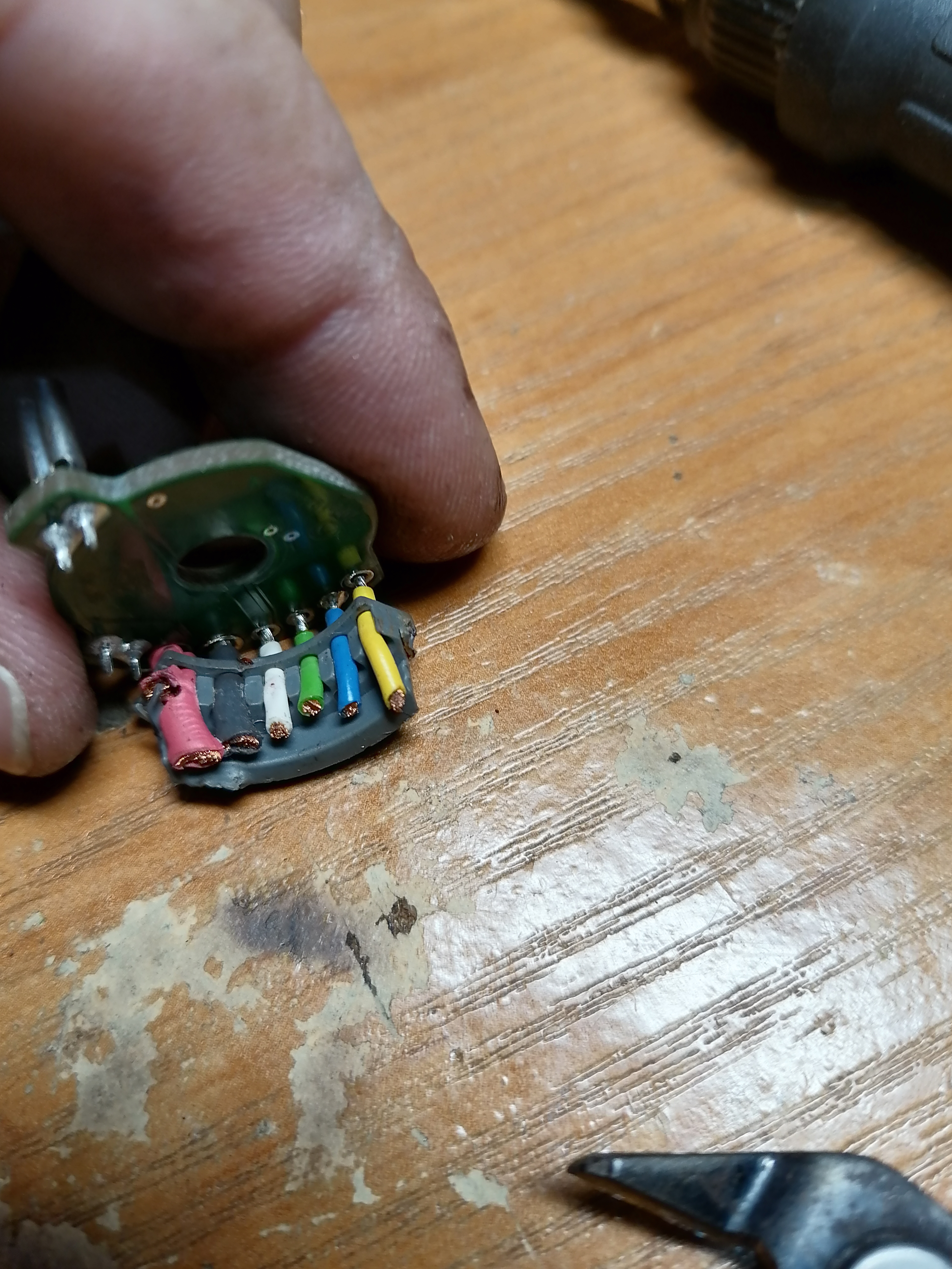

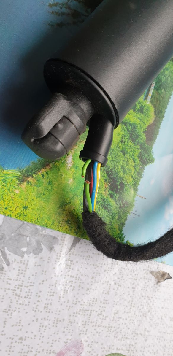

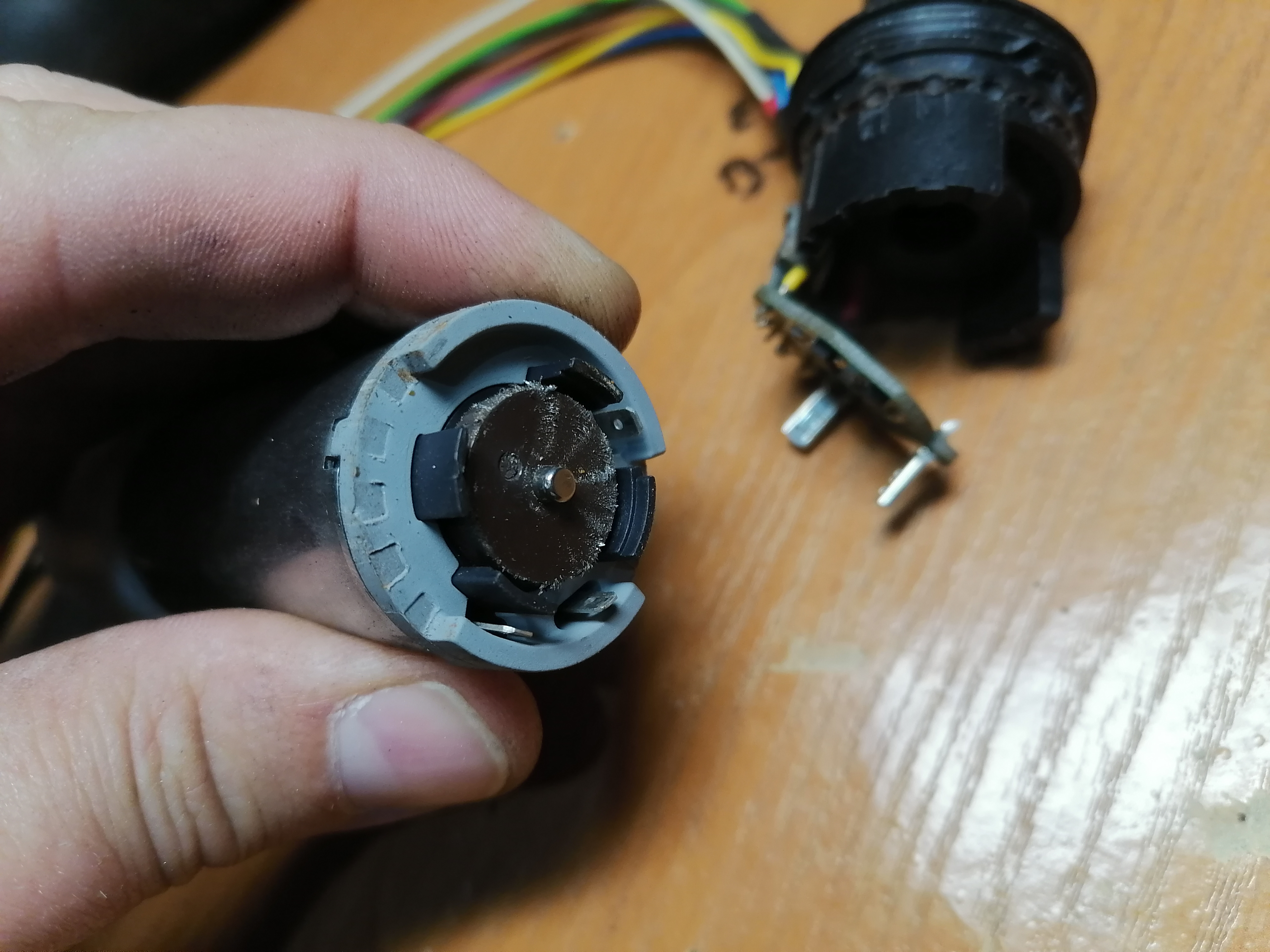

    Żwirek
    Witam problem siłownika klapy otwiera do polowy i nie zapamiętuje pozycji górnej nowy to koszt 1900zl w fordzie Lubin, naprawiłem problem :) złamany był jeden kabelek po rozwierceniu obudowy siłownika i odcięciu kabli zalutowaniu na nowo klapa dalej się zamykała i otwierała do połowy wiec wymieniłem sterownik klapy i pomogło wielu pewnie pomoże sama naprawa kabelków u mnie niestety sterownik padł który zamówiłem z innymi numerami ale tez od kombi w załącznikach fotorelacja koszt sterownika 140zl i klapa już śmiga ale sterownik musiał uszkodzić się od urwanego jednego kabelka sygnałowego bo po rozebraniu w siłowniku nic niema oprócz kilku elementów które pomierzyłem no i tego modułu mi komputer nie wyświetlał w for scanie teraz nie wiem bo pożyczyłem lapka ale przypuszczam ze powinien być widoczny jako RGTM.

    Mondeo mk5 klapa bagażnika otwiera się do polowy, siłownik klapy
    Witam podobny przypadek tyle że kabel złamał się na zewnątrz siłownika chwila pracy A jak radość. Pozdrowionka.
