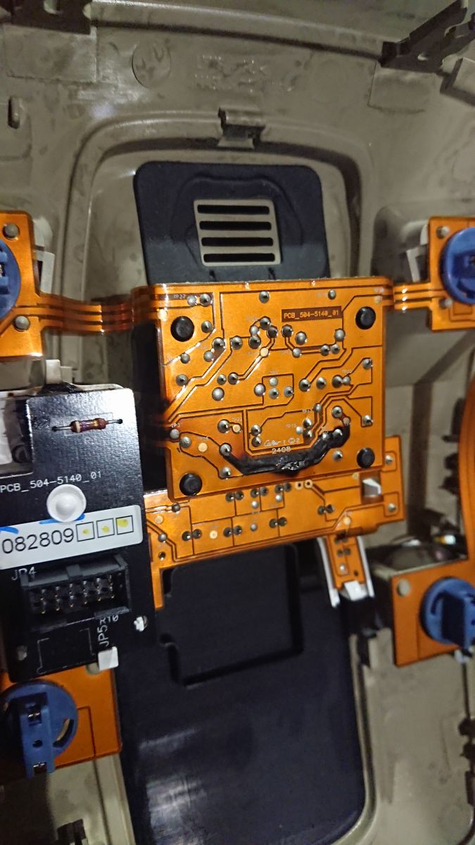

    Jak na załączonym obrazku, przepaliło mi lampkę przednią kabiny.
    Volvo XC70 P3 2009 - spalone oświetlenie przednie kabiny Volvo XC70 P3 2009 - spalone oświetlenie przednie kabiny
    Przyczyny tego zjawiska wypatrywałem w żarówkach LED z ali, ale tak oglądając taśmy wygląda, że przepalenia idą po "+" i teraz nie jestem taki pewien, a nie chciał bym nowego elementu uśmiercić, ale jednak zwykłe żarówki W5W to ciemnica.
    W internecie pełno jest informacji jak ludzie zamieniają żarówki na LED-owe i jedyne co to jak słabsze LED-y to pomigają, pomigają i przedwcześnie się skończą, ale brak wzmianek że przyjarała się przez to instalacja.
    Moment awarii zgrał się w czasie ze sprawdzaniem, które ze świec żarowych są przepalone (może się nie znam ale nie dopatruję się tu przyczyny, chyba że jestem w błędzie).
    Czy ktoś z forumowiczów spotkał się z podobnym zjawiskiem?
    Czy to zwykły przypadek i losowa usterka, czy jednak jakiś konkretny błąd?

    Juz niejednemu w, najlepszym razie bezpieczniki a i instalacja poszła od ledow. A i bezpiecznik pewnie wsadzony za duży. Na lampki z 5A styknie a tu widać grubo poszło

    Bezpiecznik nominalnie wg instrukcji jest 7,5 A bo jeszcze szyby i fotel pasażera na nim latają ( ale tak był za duży bo znalazłem przepalony 10 A a nigdy wcześniej nie musiałem zmieniać w tym samochodzie bezpiecznika ) .
    Tylko co jest przyczynom że ledy można powiązać z takim efektem ? ( tak w prostych słowach ). To ze chińskie to loteria ? Wszystko jest made in PRC praktycznie.
    Czy stosowanie np markowych ledów np. Philips XtremeUlition może coś zmienić czy tak naprawdę to wszystko jeden czort ?
    Chińskie żarówki latały bezproblemowo przez rok a przed samą awarią jedna zaczęła migać na jednej diodce

    Głównym tematem tego wątku jest wyjaśnienie co powoduje takie "zjaranie", i mam na myśli coś więcej niż stwierdzenie " bo ledy tak mają".
    Ewentualnie czy istnieje metoda zapobiegania w przyszłości takim atrakcjom inna niż powrót do tradycyjnych żarówek ?
