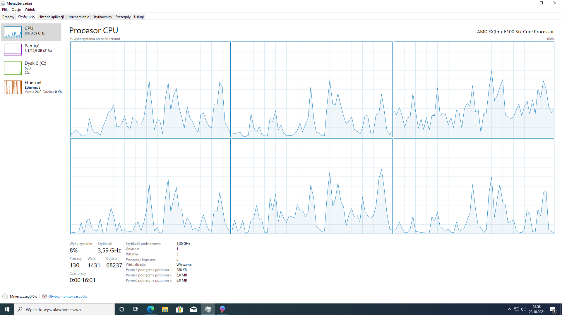

    Witam, mam problem z swoim FX 6100 a mianowicie pokazuje mi 3 rdzenie z 6, wie może ktoś jak to naprawić ?
    Najprawdopodobniej też używa mi tylko 3 rdzenie, chciałbym wykorzystać ten procesor w 100%
    Płyta główna: Asus m5a97 r2.0
    Pamięć ram: 1x HyperX DDR3 Fury 8GB/ 1600 CL10 i 2x GoodRAM 4GB DDR3 PC3 1333MHz
    Karta graficzna: AMD Radeon HD 6770 1gb
    Procesor: AMD FX6100

    Na screenie wszystko wygląda poprawnie. Procesor ma 3 moduły/rdzenie i 6 wątków/procesorów logicznych.
    Proszę zamieścić screen z programu CPU-z zakładki CPU, mainboard.

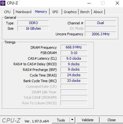

  • #5 19670167
    Humidifier

    A dało by się z poziomu Windowsa Podkręcić ten procesor oraz taktowanie ramu ?

    Zworkę już dużo wcześniej znalazłem :D a co do podkręcenia to nie mam zielonego pojęcia dlaczego mi pokazuje nadal 667 MHz

    Być może dlatego, że masz pamięci DDR3-1333 na ustawieniach domyślnych - nie wiadomo, które ustawienia i w jaki sposób zmieniałeś.

    rozwiązane, w cpu-z pokazuje normalnie 6 rdzeni i 6 wątków
