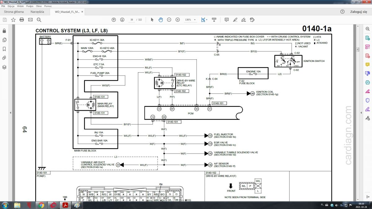

    Cześć
    Brak wysterowania wtryskiwaczy 1-4 cylinder (sprawdzone przy samym sterowniku)
    Brak wysterowania masą przekaźnika przepustnicy (po podaniu masy przez próbówkę przy sterowniku przekaźnik w skrzynce działa)
    Brak błędów od wtryskiwaczy jedynie jeden błąd od przepustnicy.
    Sprawdzone zasilania i masy na sterowniku, zasilanie wtryskiwaczy jest.
    Sterowanie przekaźnika jest masą, sterowanie wtryskiwaczy tak samo, może przeoczyłem którąś masę ale na schemacie widzę 4 przewody ( 1bb, 1az, 1bd, 1bh)
    Sterownik podmieniony, objawy takie same.
    Jakiś pomysł?

    blondyn26044
    Kodu silnika nie mogę znaleźć ale poniżej 2 schematy które pasują do instalacji tego silnika. Mazda 6 2005r 2.0 - Brak sterowania wtryskiwaczy i przepustnicy Mazda 6 2005r 2.0 - Brak sterowania wtryskiwaczy i przepustnicy

    blondyn26044
    Sterowanie powinno być masą ale tego sterowania nie ma.
    Przepustnica prawie nie reaguje na pedał gazu.. ospale wkręca się na 2tyś obrotów.
    Czujnik położenia wałka/wału powodował by brak wysterowania 1 i 4 cylindra? I problemy z przepustnicą?

    blondyn26044
    Brak sterowania wtryskiwacza na pierwszym i czwartym cylindrze.
    Przepustnica elektroniczna.
    Iskra jest na wszystkich cylindrach
