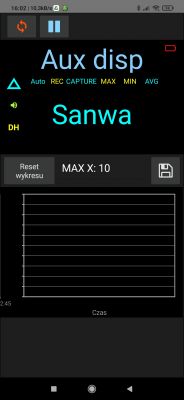

    Android
    Kiedy już aplikacja na PC zaczęła działać mniej więcej tak jak oczekuję naturalnym (dla mnie ;)) krokiem było przeportowanie jej na system android. Na szczęście dzięki B4x nie stanowiło to większego problemu - zajęło mi to jeden dłuższy wieczór - najwięcej zabawy było z dostosowaniem layoutu. Apka łączy się przez bluetootch i okienko główne jest niemal identyczne z oknem aplikacji w wersji PC.
    Sanwa7000 PC & Android link
    Sanwa7000 PC & Android link Sanwa7000 PC & Android link
    Póki co zastanawiam się czy na wersję Android jest mi potrzebny logger, być może jeszcze zostanie dopisany.
