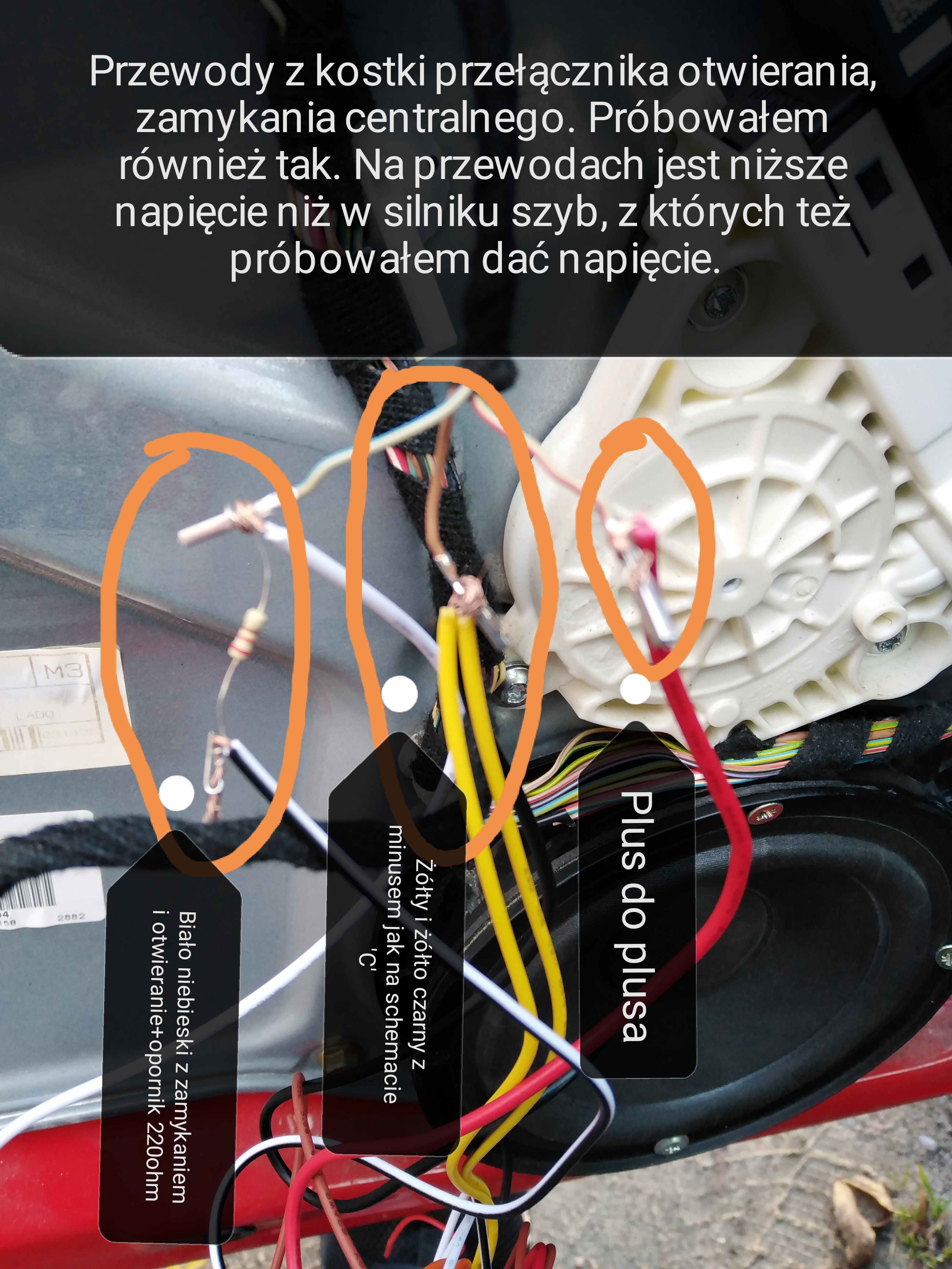

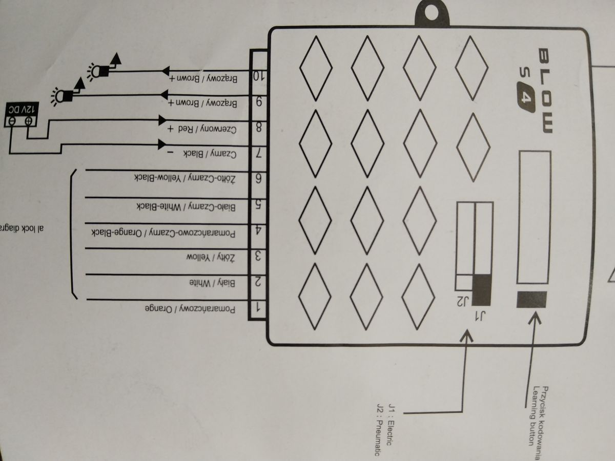

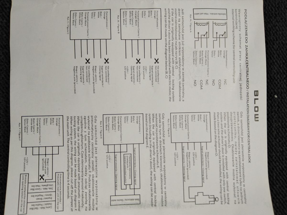

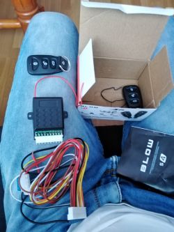

    Witam. Szukałem w Google i znalazłem ze dwa tematy, które mnie interesują, lecz za słabo opisane bym sobie z tym poradził. Chcę podłączyć uniwersalny sterownik zamka z pilotem, szukałem centrali w samochodzie od centralnego, lecz go nie znalazłem, więc rozważam podłączenie łatwiejszym sposobem tzn.do przełącznika w drzwiach, którym zamyka i otwiera się centralny. Próba podłączenia skończyła się zawarciem i wywalenia bezpiecznika. Czy mógłby mi ktoś w tym pomóc. Załączam fotki sterownika z pilotami oraz schematy z instrukcji. Nie mogę ogarnąć tego tzw sterowania masą lub plusem i którym konkretnie schematem się kierować. Dodam, że w drzwiach mógłbym zasilanie mieć z silnika opuszczania szyby. W przełączniku drzwi są trzy kable: biało-czerwony(plus), biało-niebieski i brązowy(masa). Pozdrawiam. Podłączenie sterownika centralnego zamka z pilotem. {Ibiza 6l 2005} Podłączenie sterownika centralnego zamka z pilotem. {Ibiza 6l 2005} Podłączenie sterownika centralnego zamka z pilotem. {Ibiza 6l 2005} Podłączenie sterownika centralnego zamka z pilotem. {Ibiza 6l 2005} Podłączenie sterownika centralnego zamka z pilotem. {Ibiza 6l 2005}

    Niebiesko/biały kabel w wiązce zamka drzwi
    - otwieranie masa przez opornik 180 Ω
    - zamykania masa

    #4 19672586
    CameR
    Schemat "C", tylko w przewód "otwierania" wpinasz opornik 180 Ω
    Reszta przewodów, to +12V i masa
    oraz opcjonalnie kierunkowskazy do podłączenia w lewym progu lub przy tylnej lampie, czarno-zielony (prawy) i czarno-biały (lewy)
    Jeszcze chciałem dopytać czy żółty i żółto-czarny dawać razem pod masę jak to jest ukazane w tym schemacie "C"? Czy opornik ma być 0.25W czy to nie ma znaczenia?

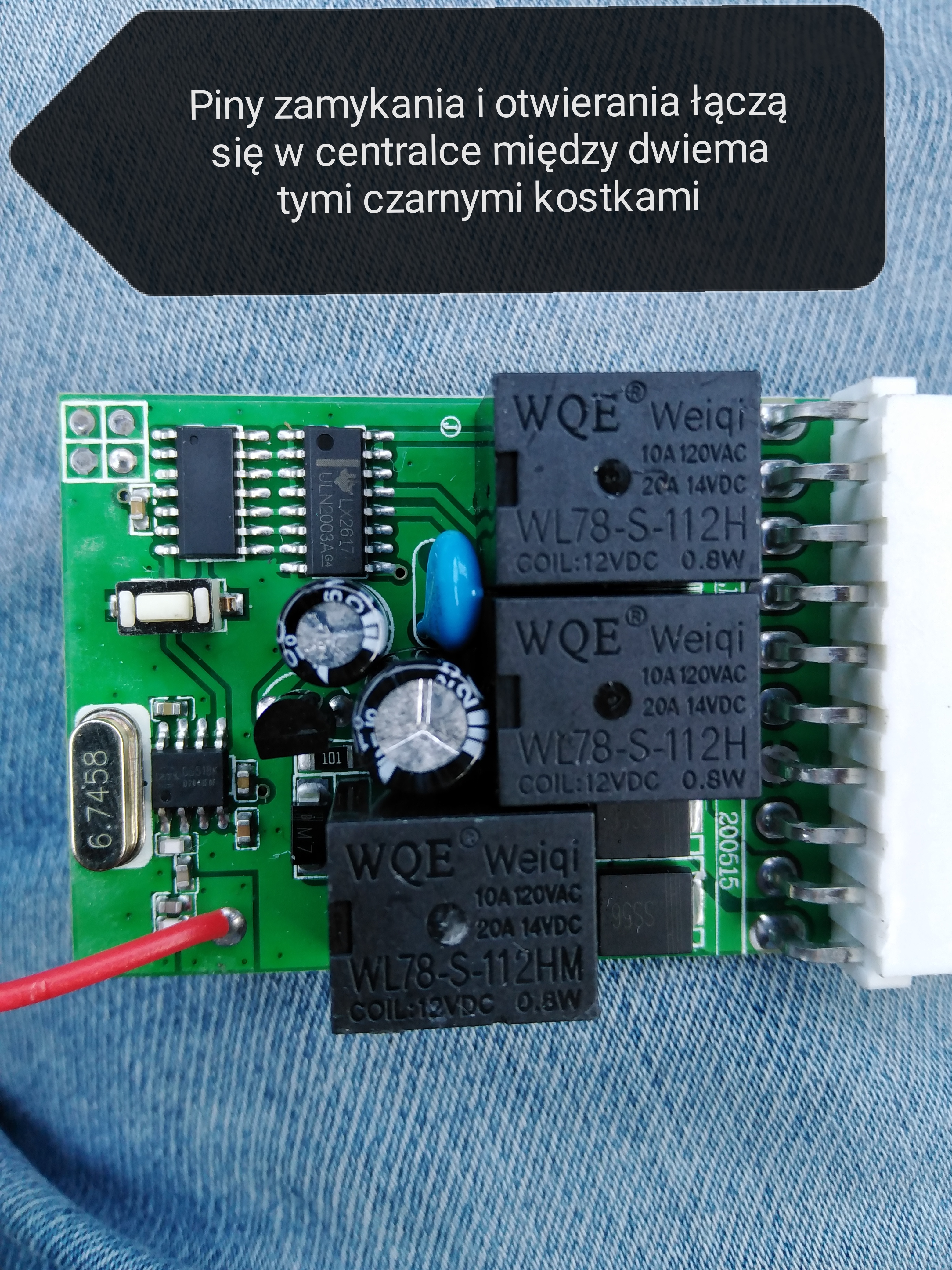

    Witam. Próbowałem dzisiaj to podłączyć, niestety zero reakcji, centralka cyka jak powinna lecz z przewodów otwierania i zamykania nie wychodzi żaden sygnał, na multimetrze po połączeniu miga tylko znak minusa ( -) przy zerach i tyle, nie wiem czy tak powinno być. Dodam, że przy pierwszych (wcześniej) kombinacjach poszedł lekki dymek (chyba z centralki lub bezpiecznika że skrzynki, który się spalił). Czy na tych przewodach powinno być napięcie w chwili naciskania pilota? Czy przewody pomarańczowe powinny byc nie połączone jak na schemacie? Czy możliwe, że przewód sterujący w przełączniku centralnego to brązowy a nie biało niebieski? Załączam zdjęcia. Podłączenie sterownika centralnego zamka z pilotem. {Ibiza 6l 2005}1635592039...723317.jpg Download (2.27 MB) dodam, że tutaj jak przykładam w taki sposób czarny do biało niebieskiego to zamyka, a do brązowego otwiera(przy reszcie odłączonych, tak jakby one zwierały)Podłączenie sterownika centralnego zamka z pilotem. {Ibiza 6l 2005}1635593669...816568.jpg Download (3.7 MB)a gdy łączę w taki sposób (plus i minus do czarny i czerwony oraz sygnały zam, otw do kabli kostki przełącznika) to pilot reaguje ale każdy przycisk na pilocie otwiera, również w kombinacjach z opornikiem 220) i tylko gdy połączę ze sobą pomarańczowe przewody centralki

    Tak działa. Wymieniłem jedynie bezpiecznik, bo wywaliło. Myślę, że tam się nic nie stało, ponieważ przy podłączeniu w pewnej kombinacji otwieranie działało pilotem, tzn Plus i Minus z silnika szyby, a zamykanie i otwieranie pod kable przełącznika (jeden na biało czerwony, drugi do niebiesko białego lub brązowego), ale jedynie na połączonych ze sobą dwóch kabli pomarańczowych od centralki, tylko, że samo otwieranie, również przyciskiem zamykania na pilocie. Czy to może być wina tego opornika?.. Dostałem tylko 220ohm na razie.

    Właśnie to sprawdziłem i żarówka świeci jak ma być czyli biały kabel pilot zamyka, biało czarny otwiera, w obydwu przypadkach jedno mignięcie żarówki, tyle, że przy otwieraniu centralka pyka dwa razy. Przez opornik, który mam (220ohm) zero reakcji czyli chyba za mocny.?

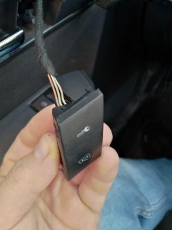

    Gdy przykładam przewody zam/otw do biało-czerwonego w kostce (na którym jest napięcie 11.50v z masą drzwi lub przewód brązowy w kostce, a przy masie biało-niebieski w kostce 11.12v) zamek otwiera na obu przewodach. Czyli w tym przełączniku musi być w tej płytce jakiś opornik? Podłączenie sterownika centralnego zamka z pilotem. {Ibiza 6l 2005}IMG_202110...120446.jpg Download (3.25 MB)
  • #13 19683495
    CameR
    Tak,
    przełącznik ma wbudowany opornik.
    Pomogłem? Kup mi kawę.

    Dzisiaj miałem trochę czasu więc postanowiłem to podłączyć. Z dołączonym opornikiem w zaden sposób zamykania nie znalazłem, więc poszedłem na skróty, rozebrałem przełącznik, wyłamałem te blaszki i w zaznaczone miejsca na płytce wlutowałem przewody zam/otw (tu gdzie strzałka-zamykanie bez zadnego opornika, z drugiej otwieranie), a zasilanie z kostki od silnika szyby. Poizolowałem wsio i przełącznika nie ma ale pilot działa. Takie oto rozwiązanie. Dziękuję za pomocne odpowiedzi. Pozdrawiam. 😉
  • #15 19733099
    CameR
    Przecież OPORNIK widać na Twoim zdjęciu !
    ... ale ważne że działa ;)
