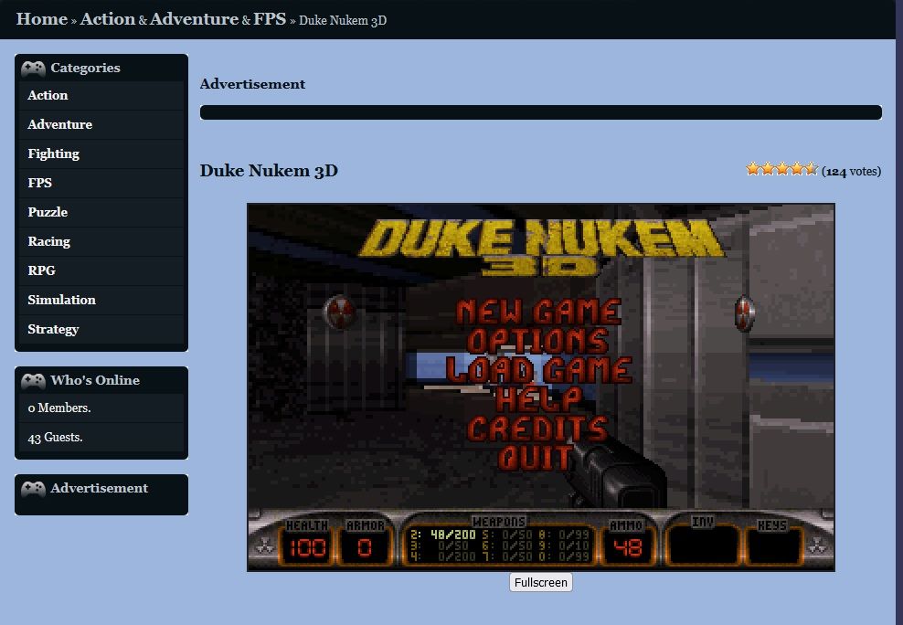

    Moze warto wiedizec ze nie musimy posiadać MS -DOS aby uruchomic grac z pod DOS-a na Systemie WIN7/8 pzregaldarka z uruchomioną pzregladarką Firefox i javą
    XTDOS- http://www.xtdos.com
    Programy DOS i Windows 98SE- jak zrobić, żeby działały?

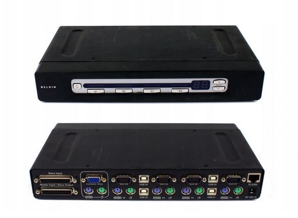

    Odnośnie klamotów chcesz powiedzieć ze masz kilka PC i problem np. przełaczaniem klawiatura , mysz itp. to jest na to sposób. Można mieć np. cztery komputery tj. komputer z WIN98, drugi PC na nowej platformie z windwosem WIN10/11 oraz trzeci PC na Linux-ie jeszcze jako czwarty laptop np. stacja graficzna i podłączyć to do jednego monitora, myszy, klawiatury na kablach -PS2,D-SUB, a służy do tego takie urządzenie o nazwie np. KVM Switch F1DA104T jedno z lepszych pod złącza PS2 i D-SUB.
    KVM Switch (BELKIN) F1DA104T tak to wygląda.

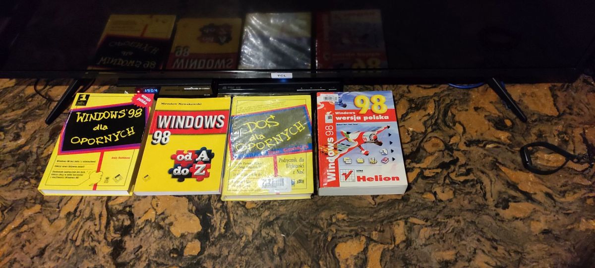

    Dostałeś wskazówki odnosnie porady, gdzie szukać i tu bez dobrej książki lub książek o systemie MS-DOS samodzielnie tematu raczej nie pociągniesz. Jest kilka dobrych książek o tej tematyce za pare złotych (allegro) i warto poszukać.
