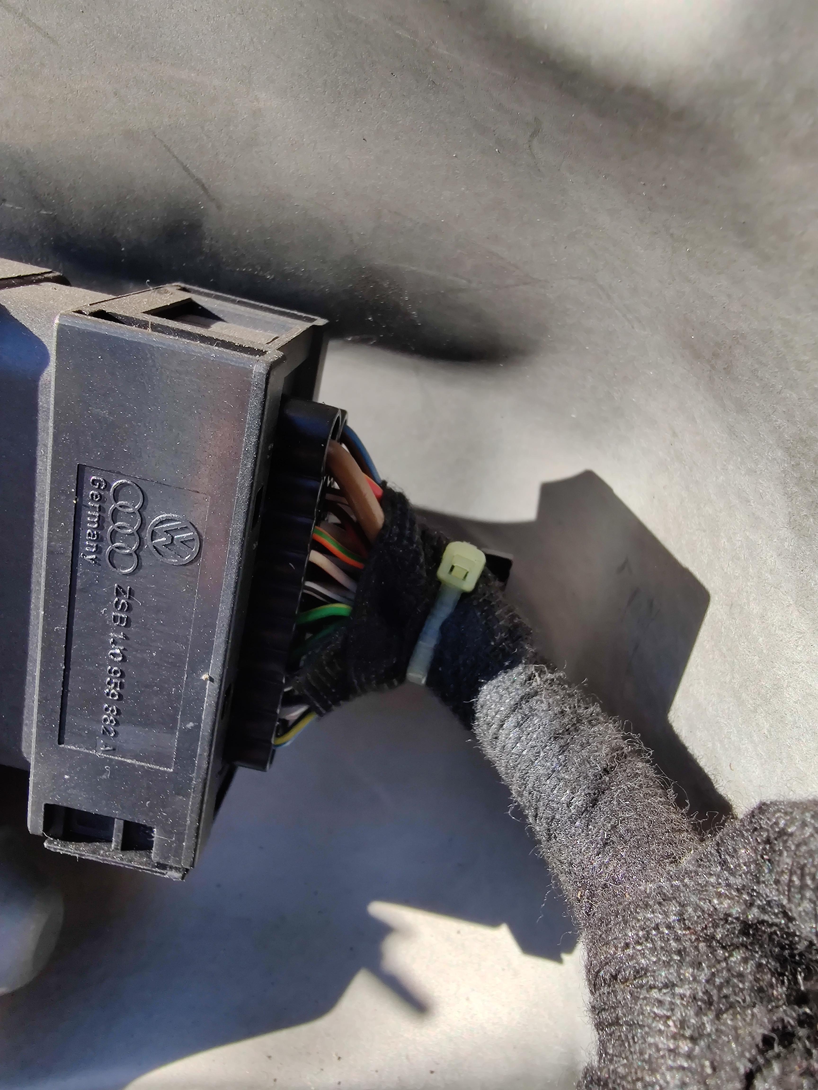

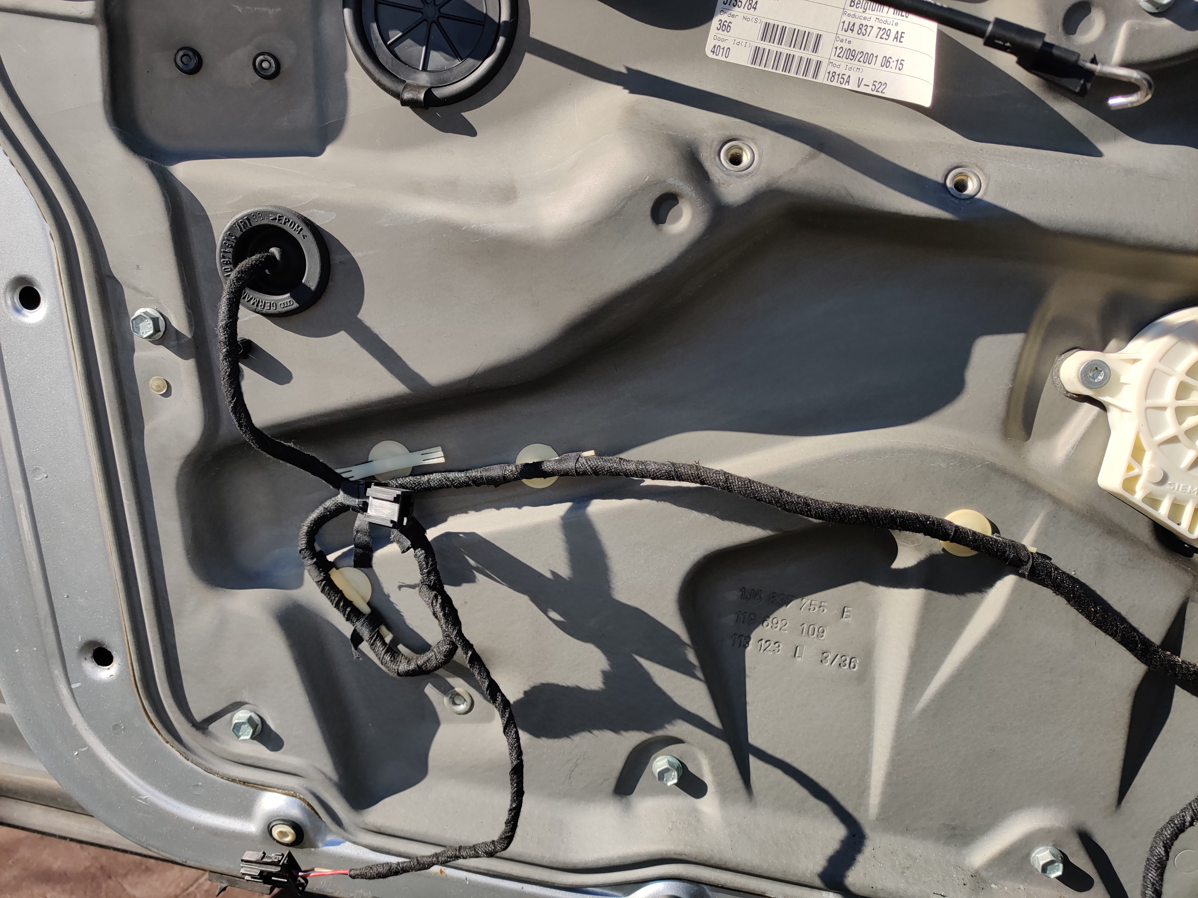

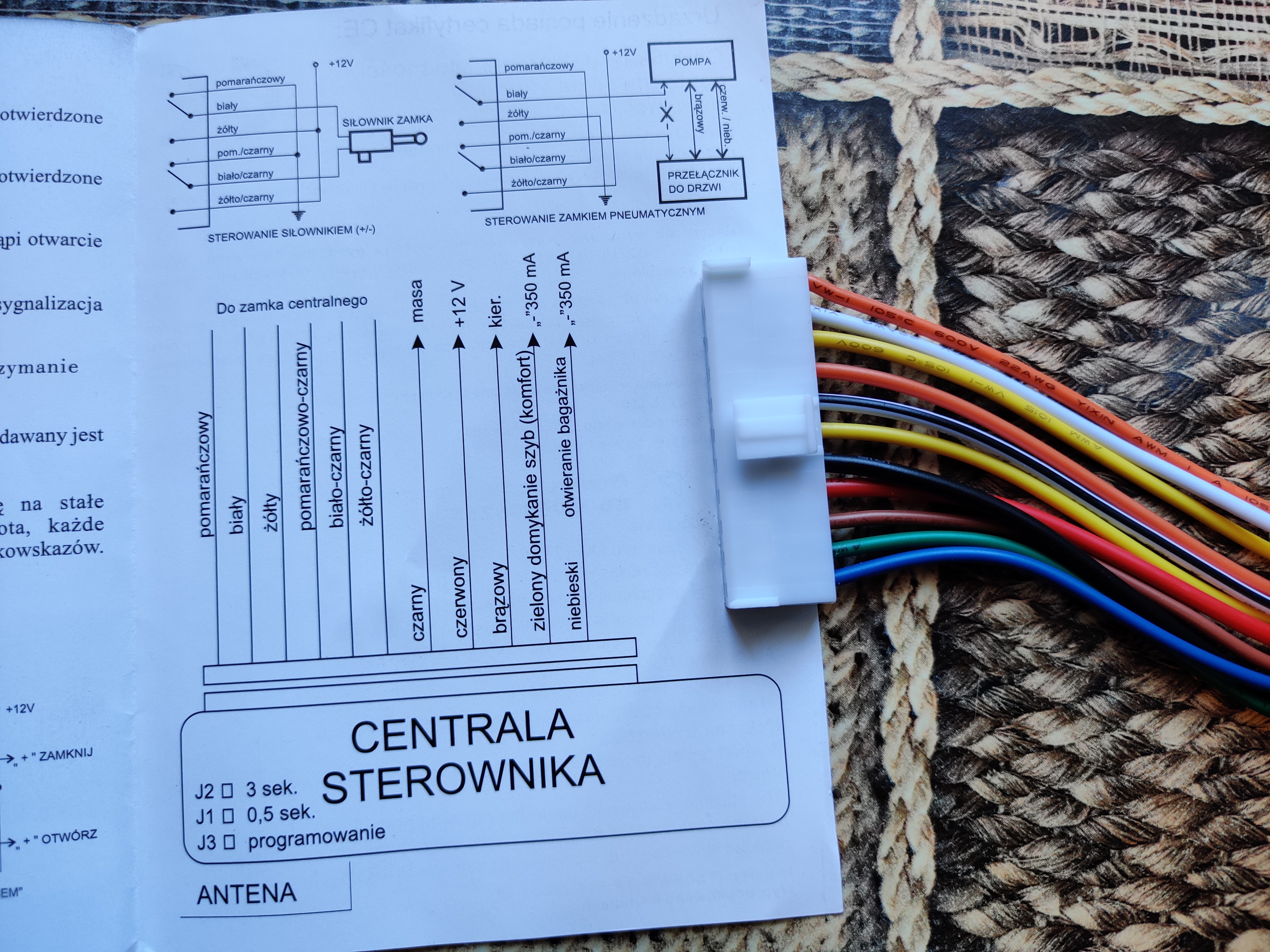

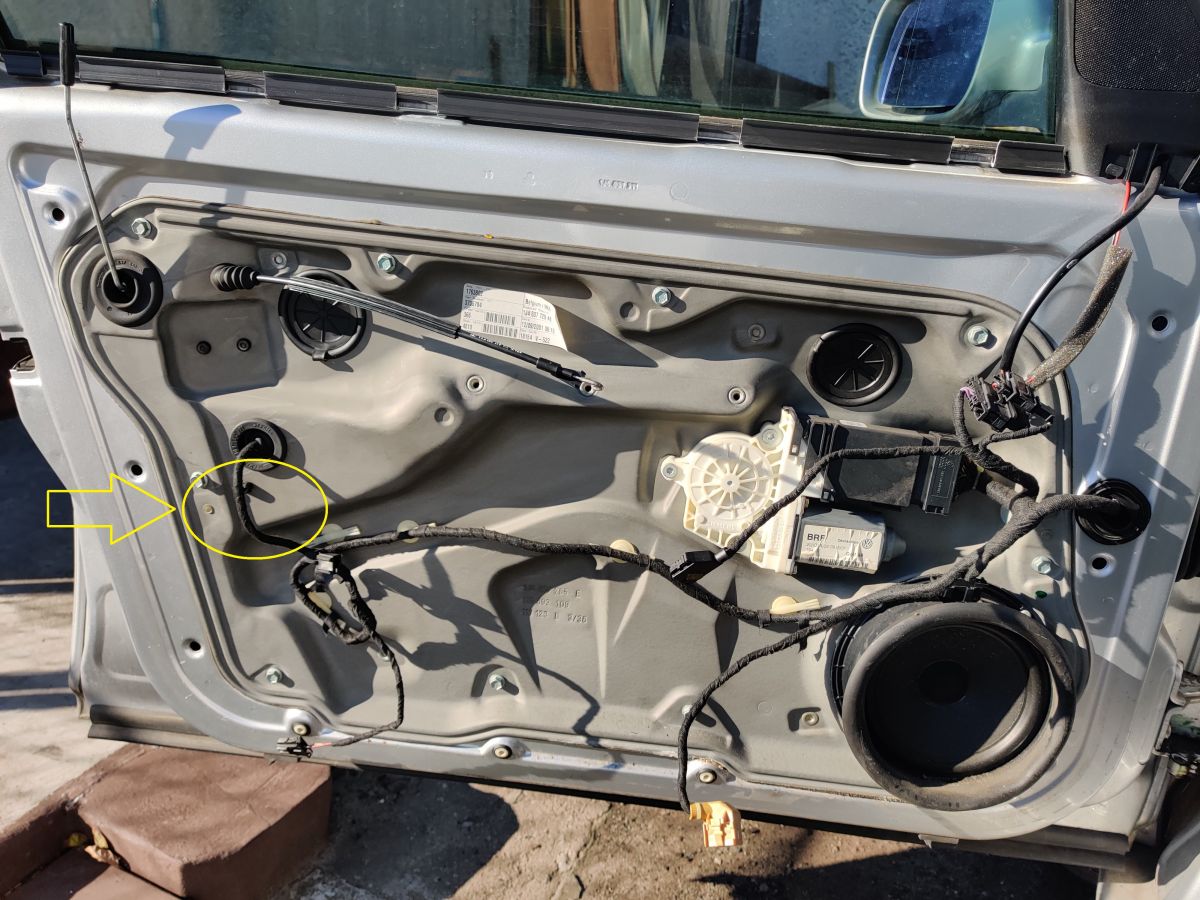

    Witam, bym był wdzięczny, zakupiłem sterownik do centralnego zamka do Golfa IV :
    Golf IV - Podłączenie sterownika centralnego zamka GOLF IV
    tylko za bardzo nie wiem jak go podłączyć, wiem że trzeba się wpiąć w wiązkę kabli w drzwiach od kierowcy, więc zdjąłem bok , w załączniku wstawiłem zdjęcia, bym był wdzięczny o pomoc w jakie kable się wpiąć. Na otwieraniu bagażnika i zamykanie szyb z pilota nie zależy mi, nawet nie musi być sygnalizacja zamykania albo otwierania dzwi po przez mruganie świateł ( fajnie aby było ale to nie jest jakiś priorytet ) . Niebieski i zielony to jest bagaznik i domykanie szyb wiec nie będą potrzebne te kable. Z góry dziękuję za pomoc.

    Zdjęcie z kolorami przewodów, wykonane podczas montażu sterownika centralnego zamka w Golf 4

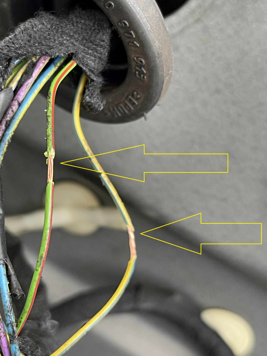

    W wiązce pomiędzy zamkiem (gumową przelotką w poszyciu) a sterownikiem koło silniczka znajdź kable czerwony z niebieskim i czerwony z zielonym paskiem, do nich podłączasz biały i biało czarny z centralki wg schematu "sterownie masą"

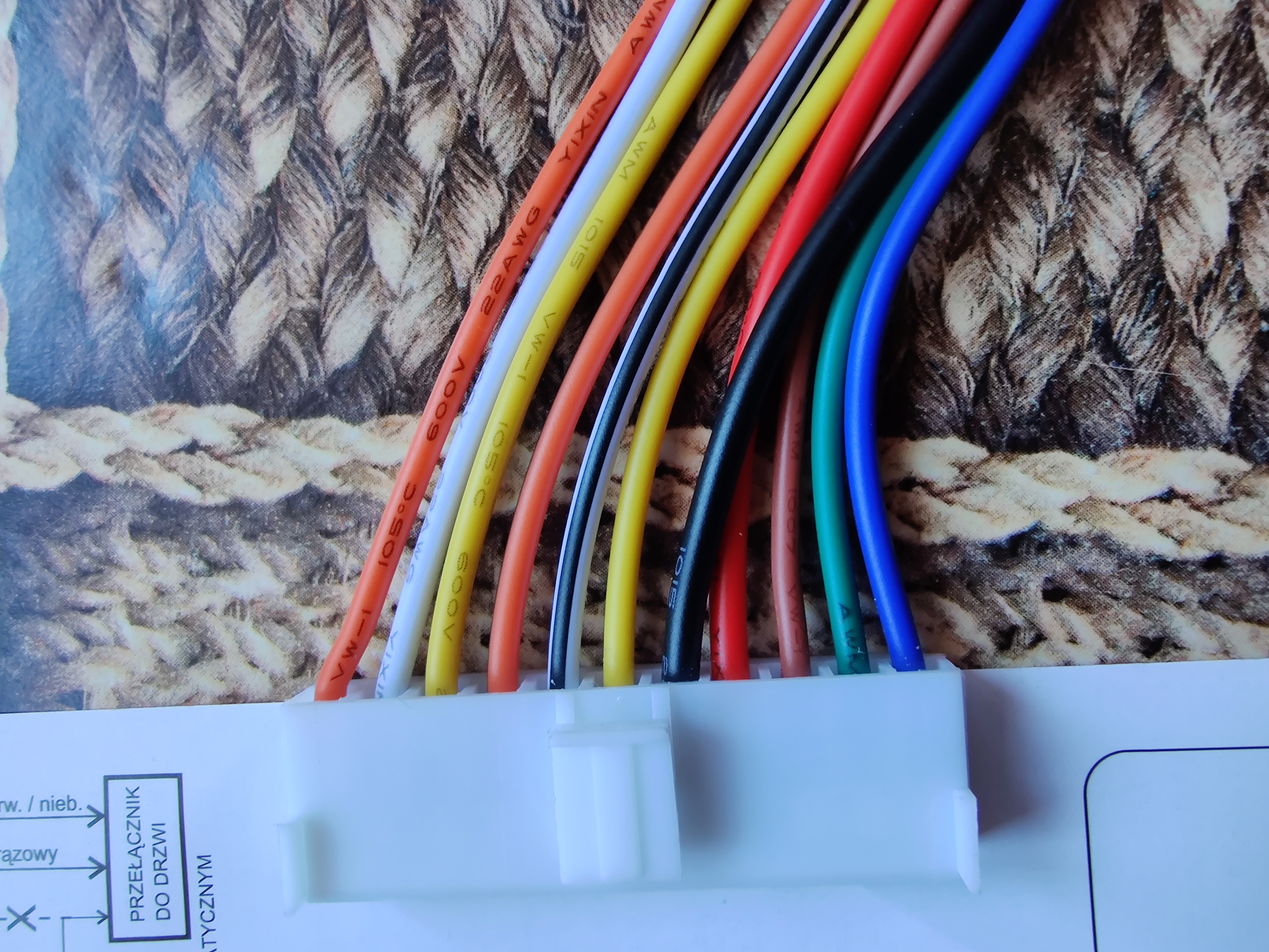

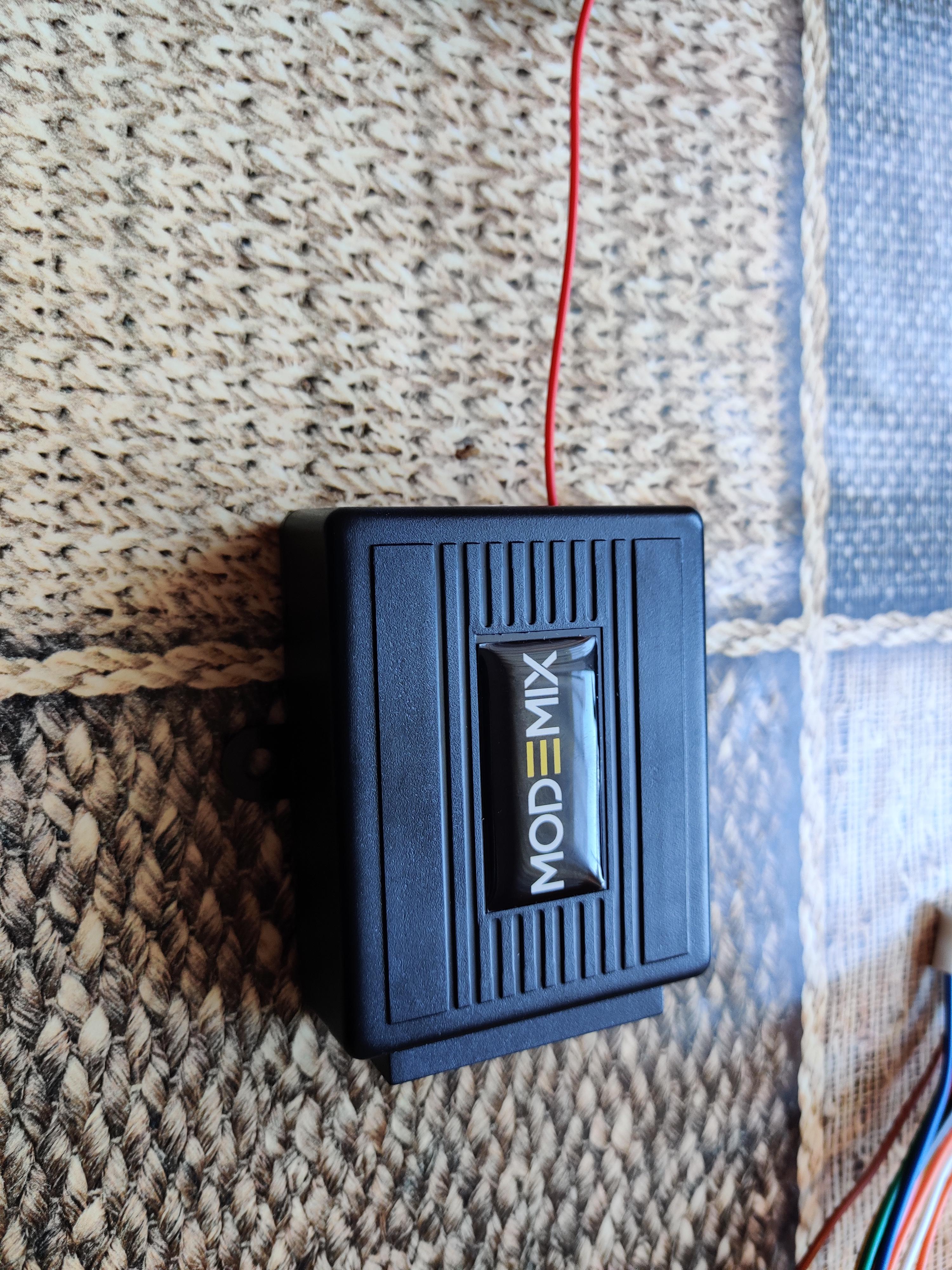

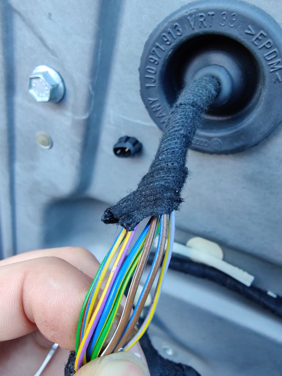

    robertoos188
    Poziom 7  
    @carrot @CameR , otóż zdjąłem zabezpieczenie na kable z tej wiązki co kolega @CameR zaznaczył na zdjęciu, na jednym forum jedna osoba napisała aby znaleźć otwieranie i zamykanie który to kabel w samochodzie to probówkę podłączamy do masy i probówką dotykamy kabli, jeżeli na którymś kablu się otworzy albo zamknie zamek to już wiemy który kabel jest odpowiedzialny za otwieranie i zamykanie, tylko mam problem z tą instrukcją, na jednym filmiku widziałem ze te kable dołączone do sterownika to podłączamy ze sobą tak: czerwony z żółtym z czarnym paskiem , czarny z żółtym, i pomarańczowy z białym z czarnym paskiem , to poprawne podłączenie? i teraz te kable co zostały czyli czerwony z żółtym z czarnym paskiem to z jakim kablem podłączamy? czarny z żółtym z którym kablem podłączamy? pomarańczowy z białym z czarnym paskiem z którym kablem podłączamy? i został tez kabel biały i z którym go podłączyć i został tez jeden kabel pomarańczowy z czarnym paskiem i gdzie go podłączyć ? i w tej instrukcji ktory schemat jest do mojego samochodu? sterowanie siłownikiem ( +/- ) czy sterowanie zamkiem pneumatycznym ? w załączniku dodaję tez zdj z wiązką kabli w samochodzie . i jeszcze jedno ten sterownik co zakupiłem, od niego biegnie 1 kabel czerwony , gdzie go podłączyć? Z góry dziękuję za odpowiedz.

    koleś kit napisał:
    No to jak otwórz/zamknij jest przez masę to przecież masz na schemacie sterowanie minusem. W czym kłopot?
    Jak by nie był dla mnie kłopot to bym się nie pytał ;) chcę sam to zrobić ale trochę jestem zielony w tym ;)

    koleś kit napisał:
    Masz tam napisane, sterowanie masą. Jak po podłączeniu z masy przez probówkę otwiera i zamyka to tak podłącz .Tyle.
    Aha to na to wygląda że mam się tylko stosować schematem sterowanie masą tak? Schemat sterowaniem plusem, siłownikiem albo zamkiem pneumatycznym mnie nie pochodzą tak? To według schematu sterowaniem masą to muszę kabel żółty połączyć z żółtym z czarnym paskiem i z kablem czarnym ( masa) połączyć te 3 kable ? I kabel biały połączyć z kablem zamykania z samochodu? I biały z czarnym paskiem połączy z kablem z samochodu który otwiera? Tak mi to wygląda na schemacie sterowanie masą, a co z kablami pomarańczowym, pomaranczowo- czarny ? I co z tym kablem czerwonym który wychodzi od sterownika co kupiłem.
