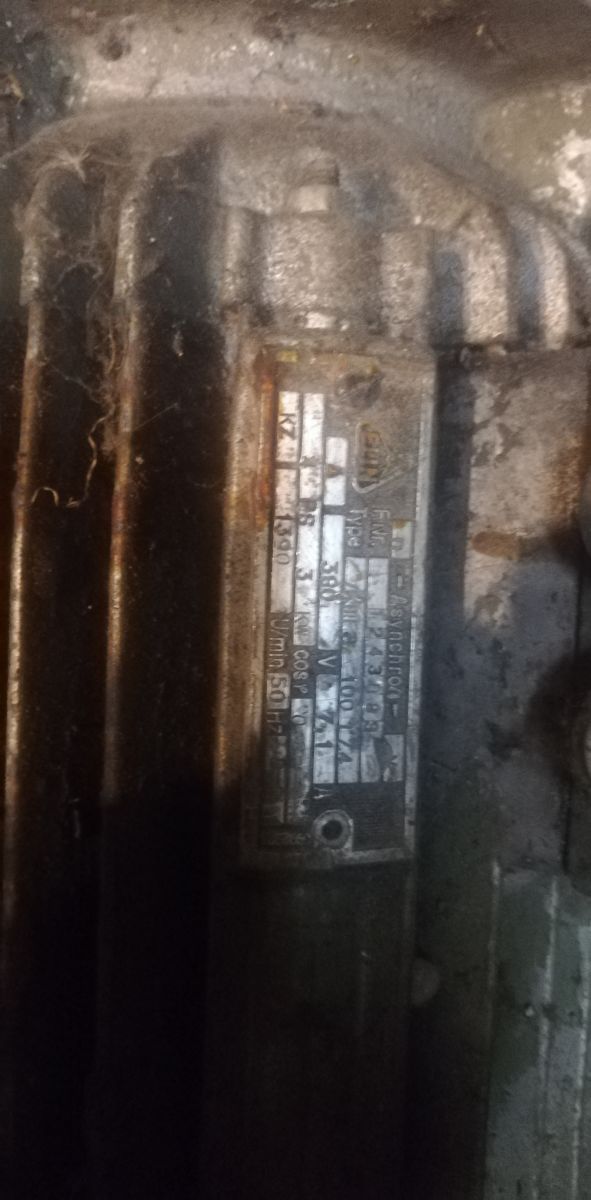

    Nie potrafię samodzielnie odnaleźć, bo nie znam się na tym, ale poszukuję falownika 1 fazowego 500w, żeby można było nim sterować zdalnie, najlepiej za pomocą telefonu.
    Niekoniecznie musi mieć taką funkcję, ale żeby miał możliwość podpięcia zewnętrznego urządzenia które będzie zmieniało częstotliwość na falowniku.
    Czy wiecie może, gdzie takie coś można kupić?
    Dziękuję.

    Ale to jest tylko przekaźnik. A falownik, który można do tego podłączyć? Falownik do silnika.
  • #4 19674700
    kosmos99
    Falownik ma być zasilany z jednej fazy, czy silnik jednofazowy?
  • #5 19674750
    gadek80
    Z jednej fazy na jedną fazę.

  • #11 19682568
    gadek80
    Wojciech. napisał:
    gadek80 napisał:
    Robię skrzynkę w tej skrzynce wtyczka 230V podpinam ją to falownika z którego wychnirakiodzi gniazdko na trzy fazy i do tego gniazda podpiąłbym inne normalne urządzenie na trzy fazy.
    Ale jakie urządzenie?
    Pierwszym i głównym celem jest podpięcie betoniarki i jej silnika 3kW, 380V w trójkącię (plakietka na górze tematu) do tego falownika. Że falownika nie można zamontować do betoniarki, bo jeszcze tego samego dnia byłby zalany, ma być podłączony przed betoniarką w swojej oddzielnej skrzynce.
    I teraz już nie wiem czy jest szansa, żeby ten silnik miał dalej 3kW z jednej fazy przez falownik. ale nie złośćcie się że mogłem nie zrozumiec odpowiedzi, bo mało się znam na elektryce.
    Gdzie kupić falownik 1-fazowy 500W z opcją sterowania zdalnego?
    Drugim założeniem było to, że skoro już takie coś się zrobi będzie można pod to inne urządzenia podpiąć zasilane siłą.
  • #12 19682585
    kosmos99
    Najlepiej wymienić silnik na jednofazowy. Falownik zasilony napięciem 230V tego silnika prawidłowo nie zasili.
