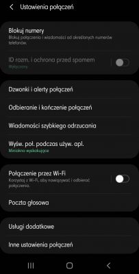

"ID rozmówcy i ochrona przed spamem" Brak możliwości włączenia.
beatamycha 26 Paź 2021 16:19 2988 3
  • #1 19675461
    beatamycha
    Poziom 19  
    Posiadam Samsung Note 9 i nie mogę włączyć opcji "ID rozmówcy i ochrona przed spamem" jakby ta opcja była nieaktywna (jest na szaro).
    Czy istnieje jakaś możliwość, aby ją aktywować?
  • #2 19682910
    Piasek80
    A tego operator nie udostępnia ? Ja mam nr na firmę i tak jak obecnie jest plaga naciągaczy na PV to od razu mi taki nr na czerwono wyświetla z opisem spam. Po odrzuceniu połączenia (lub odebraniu jak chcę) mam opcje: odblokuj/to nie spam lub zablokuj i zgłoś przez co ten numer już nigdy do mnie nie zadzwoni ani niczego nie przyśle zaś każdemu innemu do których będzie dzwonił (a też mają albo abonament albo na firmę - bo chyba tak to działa) będzie komunikował podobnie. Wnioskuję po tym że kobieta ma inny model, nowszy, smartfona ale tego samego producenta a obaj u tego samego operatora mamy telefony tyle że ona ma "na kartę" i ona nie ma dostępnej takiej opcji. Musi odebrać połączenie aby się dowiedzieć kto dzwoni i dopiero wtedy może zablokować u siebie ten numer ale nie ma opcji "zablokuj i zgłoś" czy coś podobnego.
  • #3 19683488
    beatamycha
    Poziom 19  
    W porzednim Samsungu (S9) miałam tą opcje. Tu właśnie nie mam jej. A nadal ten sam abonament u tego samego operatora posiadam.
  • #4 19729922
    gathor10
    Ten telefon z tego co pamiętam został zakupiony w UK. Niektóre funkcje nie będą dostępne w Polsce w tym Caller ID and spam protection. Te opcje są dostępne tylko dla rejonu w którym telefon został zakupiony. Wszystkie aktualizacje oprogramowania są regionalizowane, a odkąd UK wyszło z unii europejskiej, Samsung nie wprowadza już aktualizacji na inne rejony niż UK i Francja w tych modelach.
