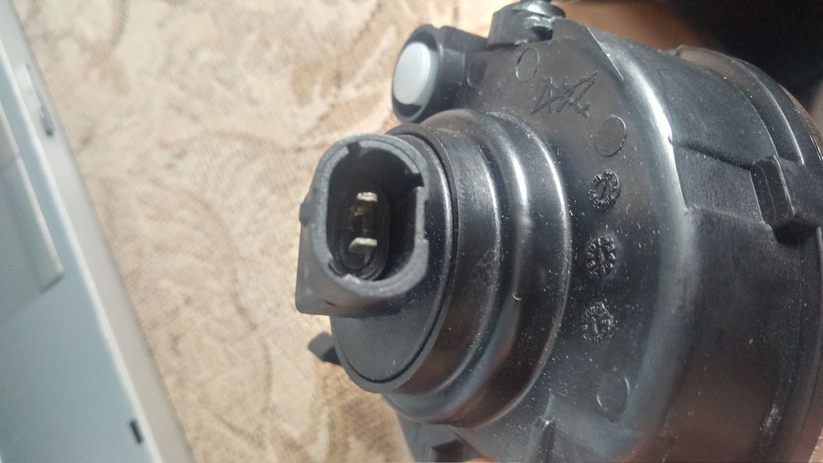

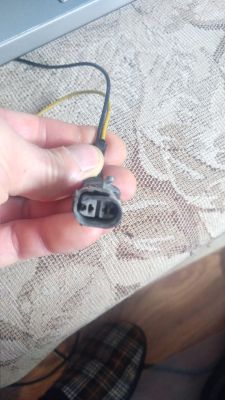

    wyrwana i rozwalona kostka halogenu w Renault Trafic, niestety nie mogę znaleźć nowego zamiennika. Czy ktoś rozeznany w temacie mógłby się wypowiedzieć czy gdziekolwiek można ją znaleźć , czy pozosaje tylko kupno używki na szrocie? Przeszukałem internet , niestety bezowocnie.
    Dziękuje i pozdrawiam.

    Na wysokości lewej podłużnicy wiązka się kończy i tam blisko wtyczki jest naklejka z numerem, możesz po nim całej poszukać.

    Na 99 % każdy trafic/vivaro pomimo, że nie ma halogenów ma przygotowaną instalacje z wtyczkami pod halogeny. Jak masz znajomego z takim samochodem ale bez halogenów, to sobie odetnij jak Ci pozwoli.

    Grupa VAG, BMW... takie bzdety mają w aso zazwyczaj na drugi dzień. W renówce nie da rady?
  • #6 19676855
    pp_pablo
    Może dać radę, ale raczej razem z wiązką a to pewnie nie będzie kilka PLN
  • #7 19676975
    wnuczek
    Dzięki za porady, miałem nadzieje że z uwagi iż jest mnóstwo kostek dostępnych w zamienniku w przyzwoitych cenach to uda się też tą dostać. Pytałem kiedyś w ASO o wiązke silnika do 2.5 dci to mi krzyknęli ponad 6 tys , gdzie np w BMW kosztuje 3 razy mniej więc polityka firmy raczej nie jest nastawiona na to aby sprzedawać tego typu części w przystępnych cenach. Jeżeli nie znajdzie się zamiennika to po prostu zregeneruje starą kostkę, choć miałem nadzieje że znajdę tani zamiennik.
  • #8 19680182
    ociz
    Sprawdziłem ten numer wiązki, bo mam akurat nyskę na podnośniku.
    9010017080
    Niestety producentem wiązki, tak jak i lamp, jest Valeo, więc marne szanse cokolwiek znaleźć.

    milejow napisał:
    To standardowa kostka stosowana do podłączenia żarówki H11, występuje nie tylko w halogenach w Renault ale w każdym aucie gdzie stosuje się źródło H11.
    Masz, tego całe tony:
    https://allegro.pl/kategoria/wyposazenie-i-ak...57359?string=Kostka%20%C5%BCar%C3%B3wki%20h11
    Życzył bym sobie tego, ale niestety nie jest to ta kostka. Może rozstaw pinów by się zgadzał ale w mojej jest jeden zaczep górny, tutaj dwa boczne. Sądzę że rozmiar obudowy też jest inny.
