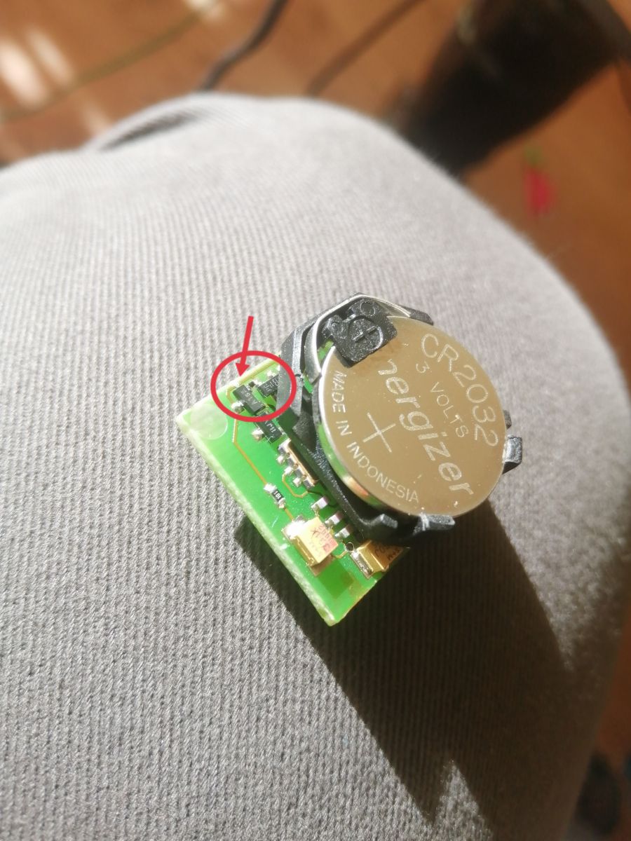

    Dzień dobry wieczór.
    Mam niedający się zsynchronizować pilot do Opla Zafira A z 2000 roku. Po wnikliwych oględzinach elektroniki znalazłem jeden odklejony element SMD z urwaną jedną nóżką.
    Proszę o pomoc w identyfikacji tegoż elementu.
    Tranzystor?
    Reszta na fotografiach. Opel Zafira A [2000 r.] - Prośba o identyfikację elementu SMD w pilocie Opel Zafira A [2000 r.] - Prośba o identyfikację elementu SMD w pilocie Opel Zafira A [2000 r.] - Prośba o identyfikację elementu SMD w pilocie

    Duża szansa, że A1s to podwójna dioda
    BAW56 Si-diode Dual, Sw, 70V, 200mA, 250mW, Vf<1.25V, 2pF, <6ns SOT-23

    Ktoś mi podpowiedział MOSFET A1sHB
    Czy są to tożsame elementy, czy końcówka oznaczenia robi znaczącą różnicę?

    Że ponoć SI2305-T1. Oczywiście nie neguję Twojej podpowiedzi [tym bardziej, że w innym miejscu typ padł identyczny] niemniej chcę się upewnić 😁
