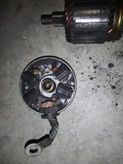

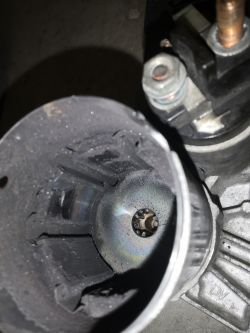

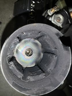

    Rozrusznik wyjęty i w strzępach. Szczotki "+" nie istnieją, a z "-" zostały resztki. Magnesy uszkodzone, ogólnie mega syf, ale jak na 14 lat kręcenia przy 278 tys. przebiegu to i tak piękny wynik. Dzięki za pomoc, a tematu jeszcze nie zamykam bo czekam na rozrusznik. Jak odpali to zamknę. Pozdrawiam
