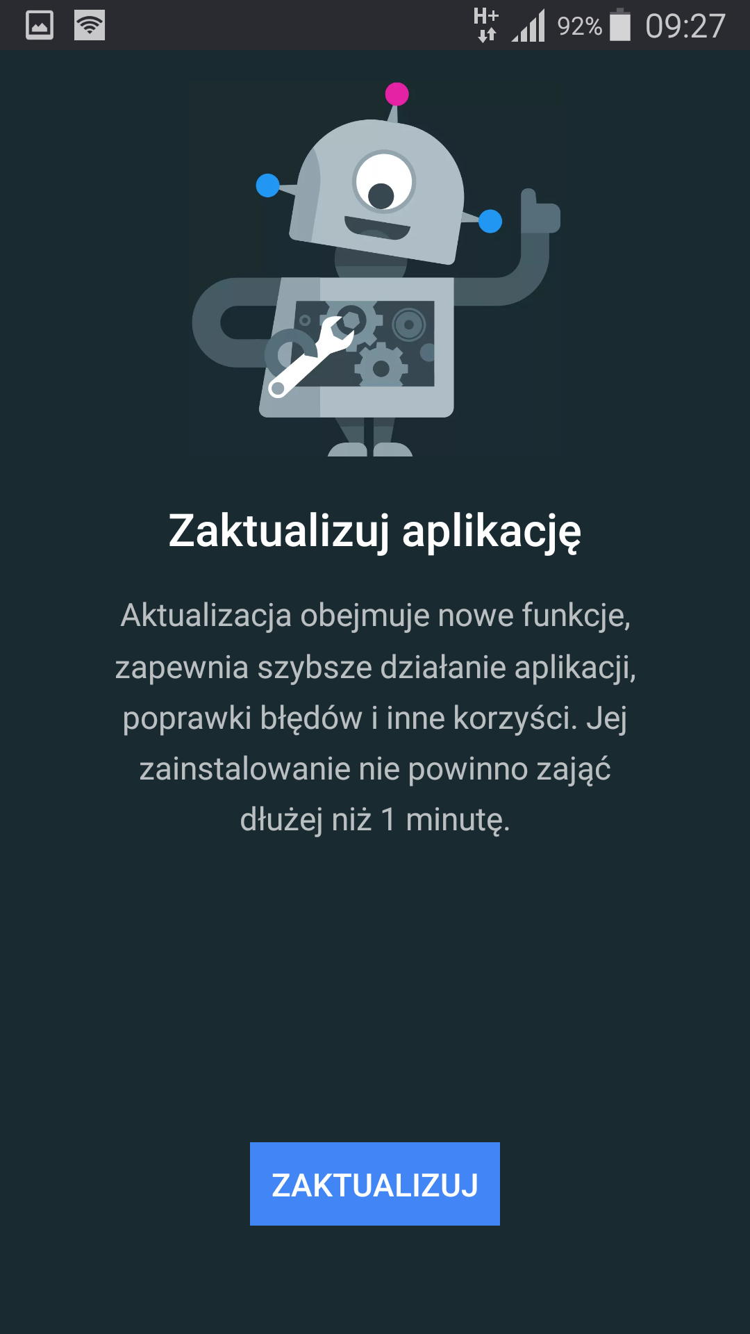

    Witam, od 2-3 tygodni po kliknięciu na ikonę YT celem otwarcia aplikacji wyskakuje mi okno i komunikat "Zaktualizuj aplikację". Po kliknięciu na "zaktualizuj" następuje przekierowanie na Google Play gdzie muszę odinstalować YT a następnie kliknąć "Aktualizuj". Po tym wszystkim YT działa bez problemu do momentu zamknięcia. I później wszystko się powtarza czyli po kliknięciu ikony YT znowu komunikat "Zaktualizuj aplikację" . Proszę o pomoc.

    Praktycznie nie używam, ale pewnie skopali aktualizację, albo właśnie YT stał się zbyt nowy dla androida w S5.
    Coś jeszcze nie działa? Zauważyłem, że Link Sharing i Samsung Video też ma problem: nie udało się... ta aplikacja nie jest już zgodna z Twoim urządzeniem... :(
    Jaki masz numerek androida, na 6.0.1 właśnie takie komunikaty.
    Podejrzewam, że to koniec wsparcia i YT na tym samsungu.
    Wywalenie YT z pamięci Smart Menedżerem = aktualizacja. Chyba czegoś nie może zapisać na stałe, po zamknięciu traci informacje, i zaczyna się od nowa...

    Już YT w ogóle nie dziala. Po uruchomieniu aplikacji wyswietla się "pusta" strona YT z informacją 'błąd serwera. [400]'. Na dole ikony Główna,trendy,subskrypcje, biblioteka i to wszystko.

    Najlepiej bylo by poszukac pliku apk dla Androida 6 np na apkmirror.com i zainstalowac recznie. Ostatenie wersje z tego co widze dostepne sa juz tylko dla Androida 8 badz wyzej.

    Witam, jeśli ktoś dalej ma problem z youtube na galaxy S5 to należy pobrać apk w najnowszej wersji w moim przypadku 17.34.36 z zewnętrznej strony i youtube działa ponownie :D przetestowane na moim egzemplarzu S5 i było to dla mnie dziwne, ponieważ na note 4 który ma tą samą wersje androida czyli 6.0.1 youtube działa bez zająknięcia
