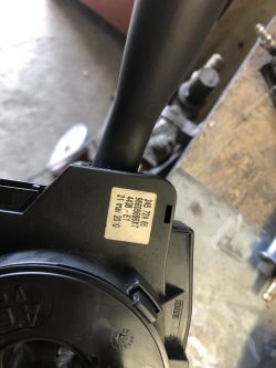

    Pytanie do zbawców marki, jakim innym przełącznikiem zespolonym można zastąpić ten o numerach ze zdjęcia.
    Peugeot 307 - Przełącznik zespolony COM 2000 96605686XT - zamiennik
    Problem jest oczywiście z taśmą, ale niestety auto było już naprawiane, i nie ma opcji poprawki, za duża masakra się tam zadziała, dremel widać szedł jak w masło.
    Aktualnie nie ma ori na aukcjach w normalnej kwocie, więc pytanie, prośba, jakich innych numerów przełącznika szukać i jakie czynności mnie czekają po zakupie zamiennika, nie wymieniałem jeszcze całego COM-a, i pewnie czeka mnie przelutowanie lub przeprogramowanie kości immo ...
    Będę wdzięczny za wskazówki.
    Dzięki

    Kup Com 2000 byle miał takie same manetki lub lepsze - np . ze sterowaniem komputerem lub automatyczne światła i wycieraczki. Nie musi być ten sam nr ważne jest wyposażenie i obecność ESP. Immo tam nawet nie ma od tego jest pierścień przy stacyjce.
