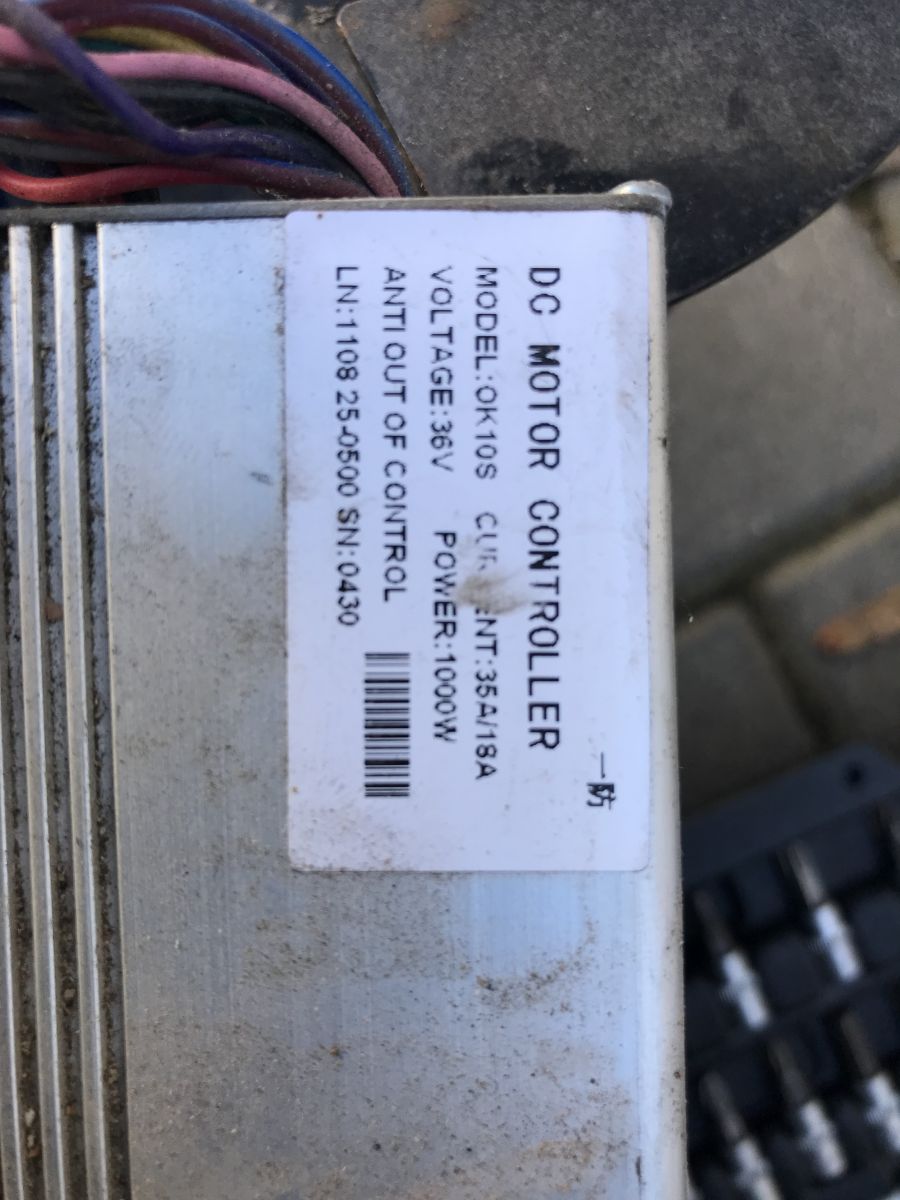

    Witam. Nabyłem uszkodzoną hulajkę scooter mach1 1000 W
    Wymieniłem baterie na sprawne (3x12v) , są w pełni naładowane( każda była osobno ładowana)
    Niestety po podpięciu baterii wskaźnik poziomu baterii na manetce swieci się na czerwono( niski poziom) , ale ewidentny brak mocy. Pod obciążeniem praktycznie ciężko ruszyć.
    Od czego powinienem zacząć sprawdzanie. Na zdjęciu sterownik jaki jest zamontowany.

    kkknc
    Za niskie napięcie, brakuje ci jakieś 5V.
    Ogniwa litowe pewnie w niej były w pakiecie 10s czyli 36V. A po naładowaniu masz 42V pod obciążeniem spadnie do 40V.
    Ty dałeś PB. 3x12V więc 36V. Po naładowaniu masz 38V, przy obciążeniu spada napięcie do jakiś 34V jak masz sprawne te baterie.

    honolulu1
    Baterie jakie zainstalowałem to AG 3x12v 12 Ah. Dzisiaj właśnie przełożyłem baterie do innej hulajki ( ten sam model) i ta właśnie jedzie normalnie a wskaźnik baterii jest na full , u mnie natomiast wskaźnik naładowania pokazuje na czerwono( nawet po odłączeniu silnika)

    kkknc
    Więc podmień i po kolei pozostała komponenty. Równie dobrze na zasilacze laboratoryjne może sprawić wskaźnik naładowania.

    jarroQ
    Zacznij sprawdzanie od obwodu pomiaru napięcia w sterowniku. Być może sterownik jest po zalaniu.
  • #8 19689523
    honolulu1
    No właśnie przy moim nieudolnym sprawdzaniu sterownika poszedł dymek i nic z tego już nie będzie. Zamówiłem nowy na Ali razem z manetką. Jak zmienię to dam znać czy działa.
