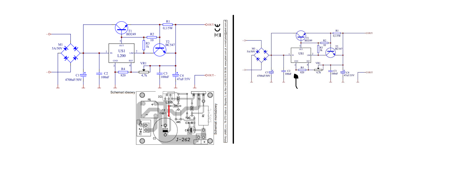

    Cześć!
    Potrzebuje pomocy z rozwiązaniem zadnia. Poniżej dwa schematy, po lewej stronie z działającym zasilaczem po prawej z nie działającym. Jaka jest przyczyna patrząc jedynie na schemat. ( czarna strzałka jest dorysowana przeze mnie) :)
    Dziękuje za pomoc!

    HD-VIDEO
    Brak zasilania układu scalonego; brak masy
    Jakiegoś do szkoły?
    Czerwona zwora na PCB.
    Analiza porównawcza schematów zasilacza regulowanego 3-25V/5A (J-262): działający vs niesprawny

    Można powiedzieć, że do szkoły. Nie znam się kompletnie na elektronice niestety. Jak byś miał na chłopski rozum opisać, czemu ten drugi schemat nie będzie działał?
    Odpowiedź otrzymałeś w #2 (brak GND na pin.3 LM200).

    Brak masy układu scalonego; nie będzie działać blok źródła prądowego, napięcia odniesienia 2,77V czy zabezpieczenia termicznego.
