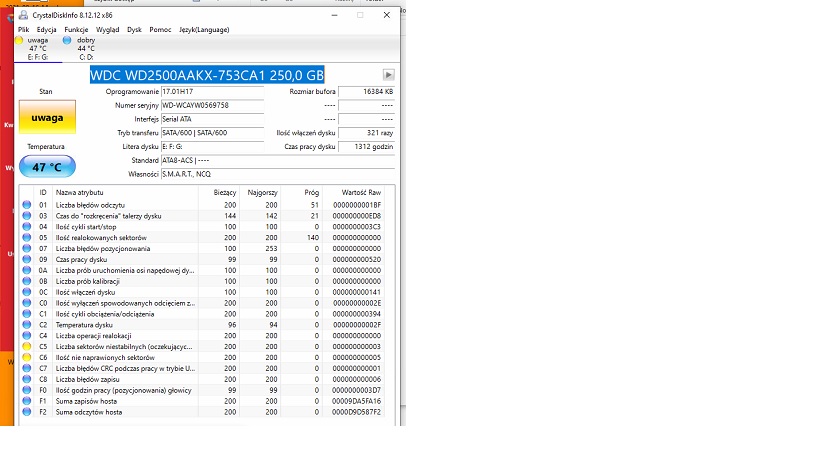

    Błędy w smarcie
    c5 Liczba sektorów niestabilnych
    c6 ilość nie naprawionych sektorów ,
    na dysku są dość ważne dane... coś można zrobić czy nowy HDD?

    Zgraj dane na inny nosnik, a ten dysk wyzeruj przy pomocy mhdd i sprawdz smart ponownie, przy okazji sprawdz czasy dostepu do sektorow w MHDD. Zerowanie usunie wszystko z dysku, bez mozliwosci odzyskania!

    Zgraj dane jak najszybciej, może się okazać że za godzinę czy minutę zrobi magiczne klik klik i już się nie włączy, dysk już ma z górki i można go co najwyżej wykorzystać do nieistotnych danych. Ludzie nie mają świadomości że takie urządzenie potrafią się po prostu zepsuć i wtedy trzeba płacić kilkaset zł czy kilka tysięcy za odzyskanie danych.

    - nie popadajmy w paranoję. Rosnąca liczba niestabilnych sektorów nie jest dobrym objawem, może tez doprowadzić do przepełnienia listy relo i poważnego utrudnienia współpracy z dyskiem, ale do klikania jeszcze kawałek. Natomiast warto byłoby przyjrzeć się zasilaniu. Niestabilne sektory lubią się brać z niestabilnej pracy zasilacza.

    DMki - masz na myśli Diamondmaxy, czy nowsze rodziny F3? Domyślam się, że te ostatnie, gdzie przy fatalnie rozwiązanej i bardzo delikatnej mechanice oraz licznych podatnościach na usterki w oprogramowaniu układowym trudno mieć do nich jakiekolwiek zaufanie. Ale ten wątek dotyczy dysku WD, który w istotny sposób się różni i jest podatny na trochę inne usterki. W każdymrazie żaden dysk nie lubi być karmiony lichym prądem.

    Dysk ma prawie 10 lat więc paranoja jest jak najbardziej ok, młodsze dyski z idealnym smartem potrafią paść.
    Trąbię o tym, tylko niestety ludzie w to nie wierzą.

    Wymiana dysku na nowy.
