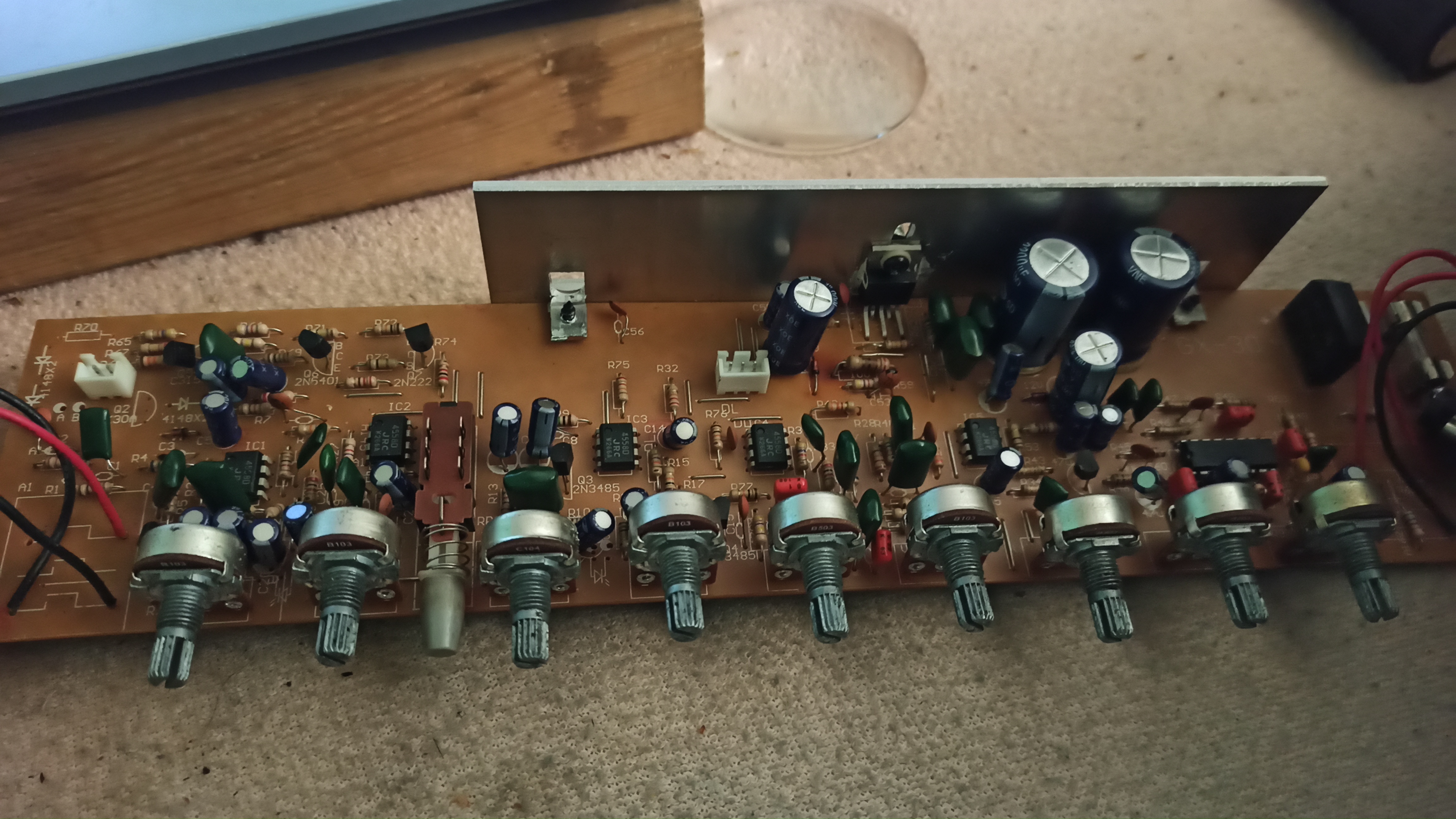

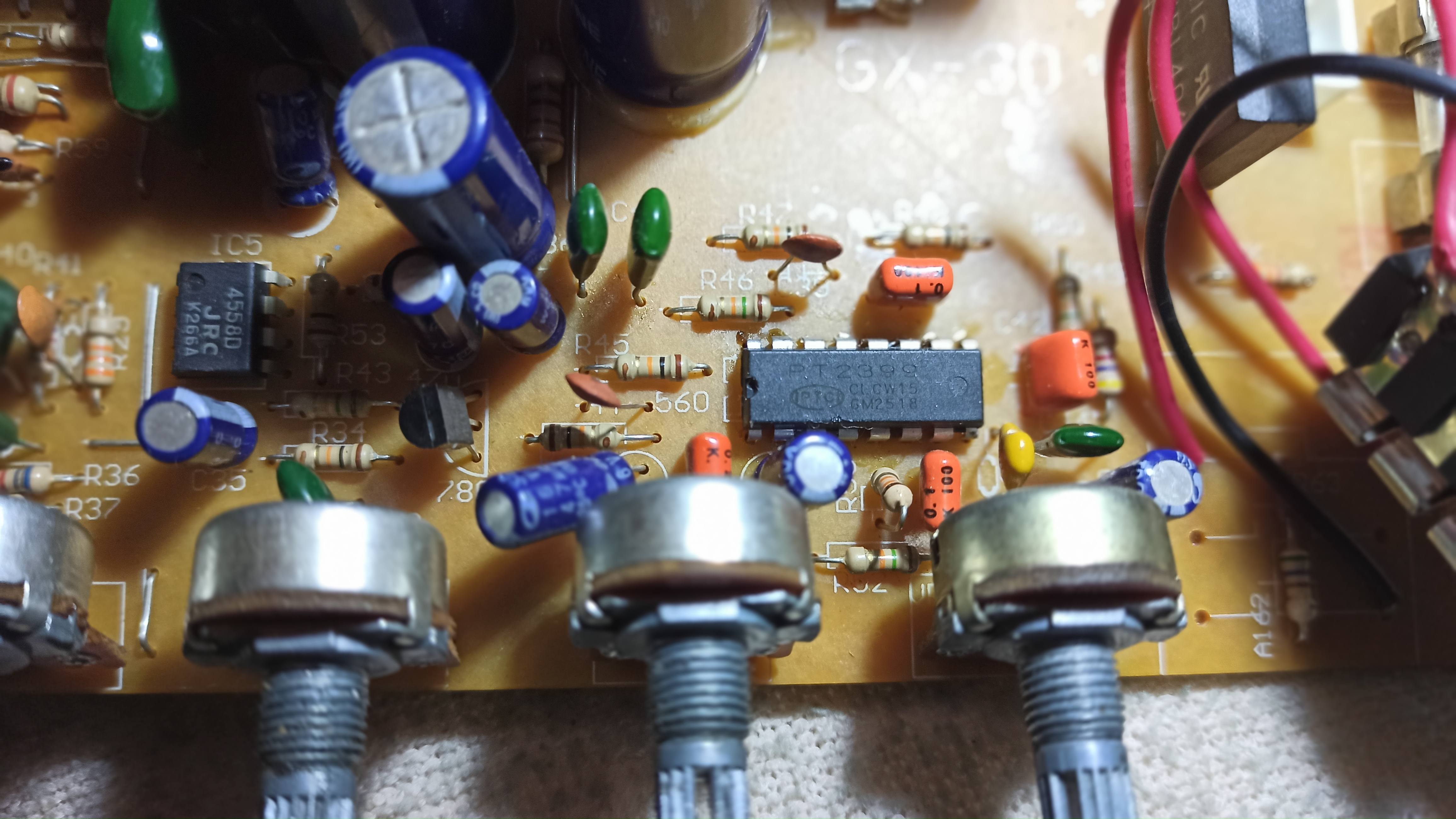

    Posiadam combo gitarowe gx30. Brak pogłosu. Ogólnie niby wszystko jest ok, ale podczas dodawania reverbu zaczyna trzeszczeć. Wymieniłem układ PT2399 DELAY PTC DIP-16, ale efekt ten sam. Może ktoś miał taki problem i będzie wiedział w czym tkwi usterka. Być może kondensatory, ale nie są opuchnięte. Ogólnie rzecz biorąc nie widać żadnych uszkodzeń mechanicznych. Wymieniłem również kondensator c 45 o wartości K100 ponieważ uszkodziłem go podczas wylutowywania układu scalonego.

    Potencjometr i przełącznik są w porządku. Trzaski nie są spowodowane wadliwym działaniem potencjometru, pojawiają się dopiero podczas uderzeń w struny i są one modulowane, jakby przechodziły przez echo sprężynowe.
    Nawet przy wyciszonej głośności i podkręceniu reverbu słychać trzaski w postaci echa podczas włączania lub wyłączania wzmacniacza. Skręcenie potencjometru reverb do pozycji 0 wycisza hałas. Po włączeniu wzmacniacza słychać jakby strzał, który niesie echo. Taki sam efekt towarzyszy podczas wyłączania.

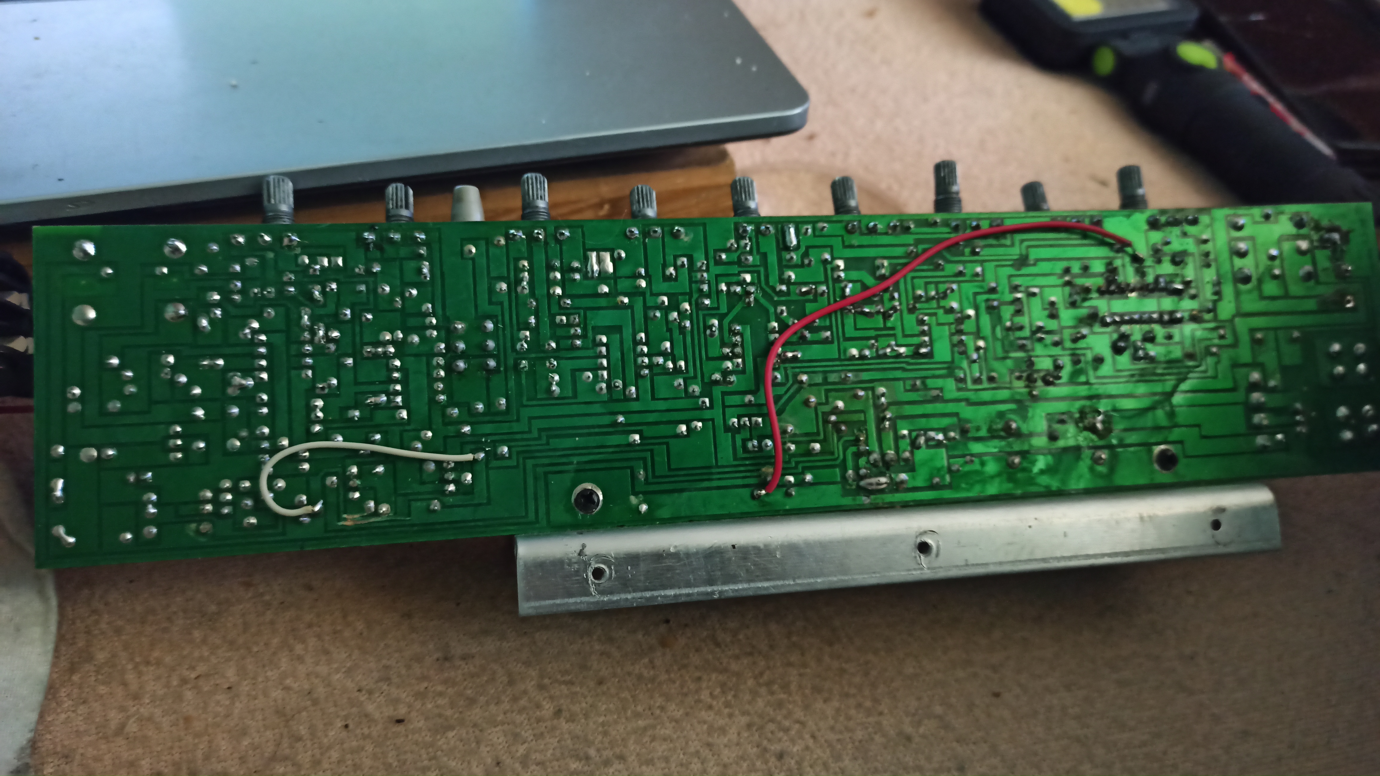

    Fotka od strony druku kiepska, ale i na niej dopatrzyłem się kilku niepewnych połączeń lutowniczych, więc lupa w rękę, przejrzyj dokładnie płytkę (zwłaszcza punkty lutownicze potencjometrów, kondensatorów, końcówki mocy itp) i popraw niepewne luty.
    Niejednokrotnie przekonałem się o tym, że sporym problemem kolumn aktywnych (i nie tylko) są zimne luty.

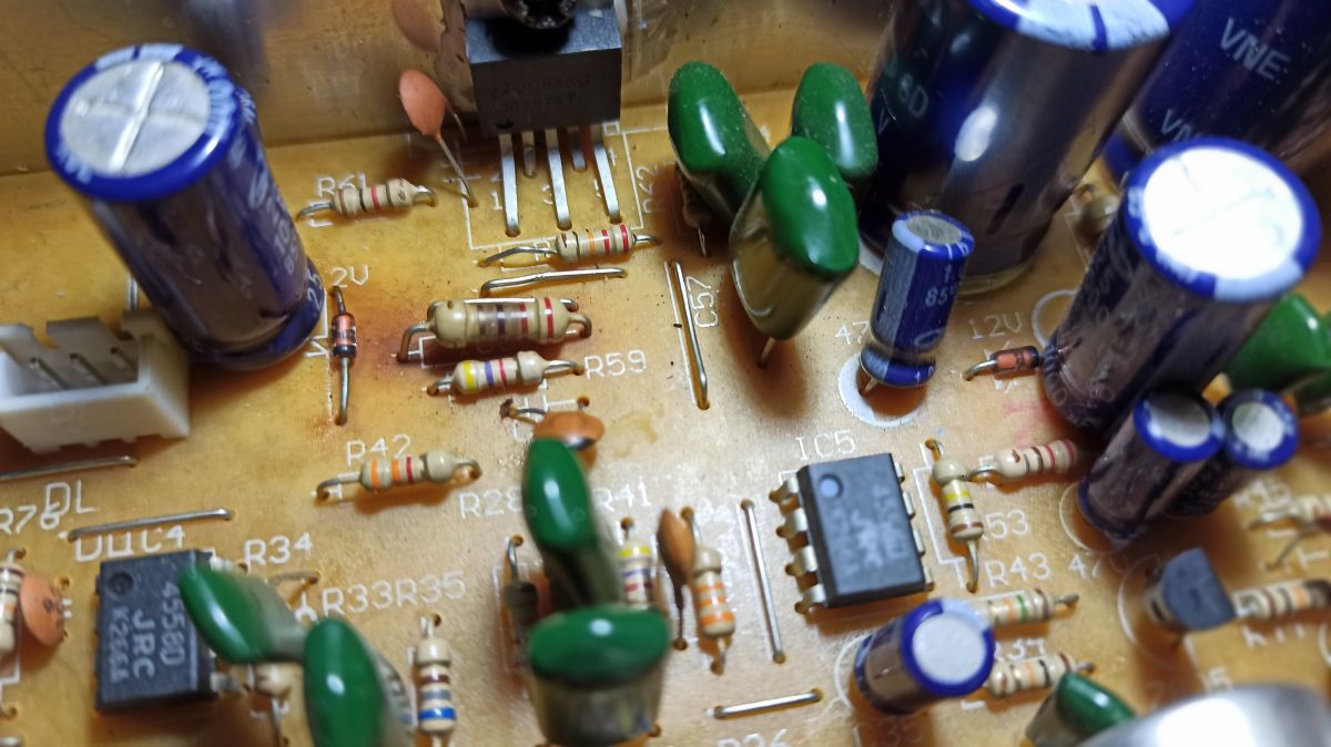

    Zauważyłem, że jeden opornik jest jakby lekko spieczony, chyba że tak wyglądał oryginalnie, ale nie wydaje mi się. Poprawię też niektóre luty. Dziękuję za każdą podpowiedź. Brak pogłosu i trzaski podczas dodawania reverbu w combo gitarowym gx 30
