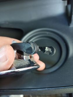

    R50 chyba, miniak z 2002 roku. Pęknięty zaczep od schowka pasażera. Języczek. Chyba ktoś coś grzebał, bo resztki kleju są. Trzeba rozebrać schowek, pokrywę. Widać, że śrub nie ma, raczej zatrzaski poukrywane. Dodatkowo rozsypały się sprężyny. Robił ktoś już coś takiego? Demontował?

    Dziękuję. Ten film już oglądałem, podobnie jak kilka innych z usunięciem usterki. Niestety, mnie interesuje demontaż samych drzwiczek... Prawdopodobnie bez demontażu schowka nie da się.

    Obawiam się, że samego zamknięcia nie można dokupić i trzeba wymienić w najgorszym razie cały schowek. Mnie interesuje demontaż samych drzwiczek.

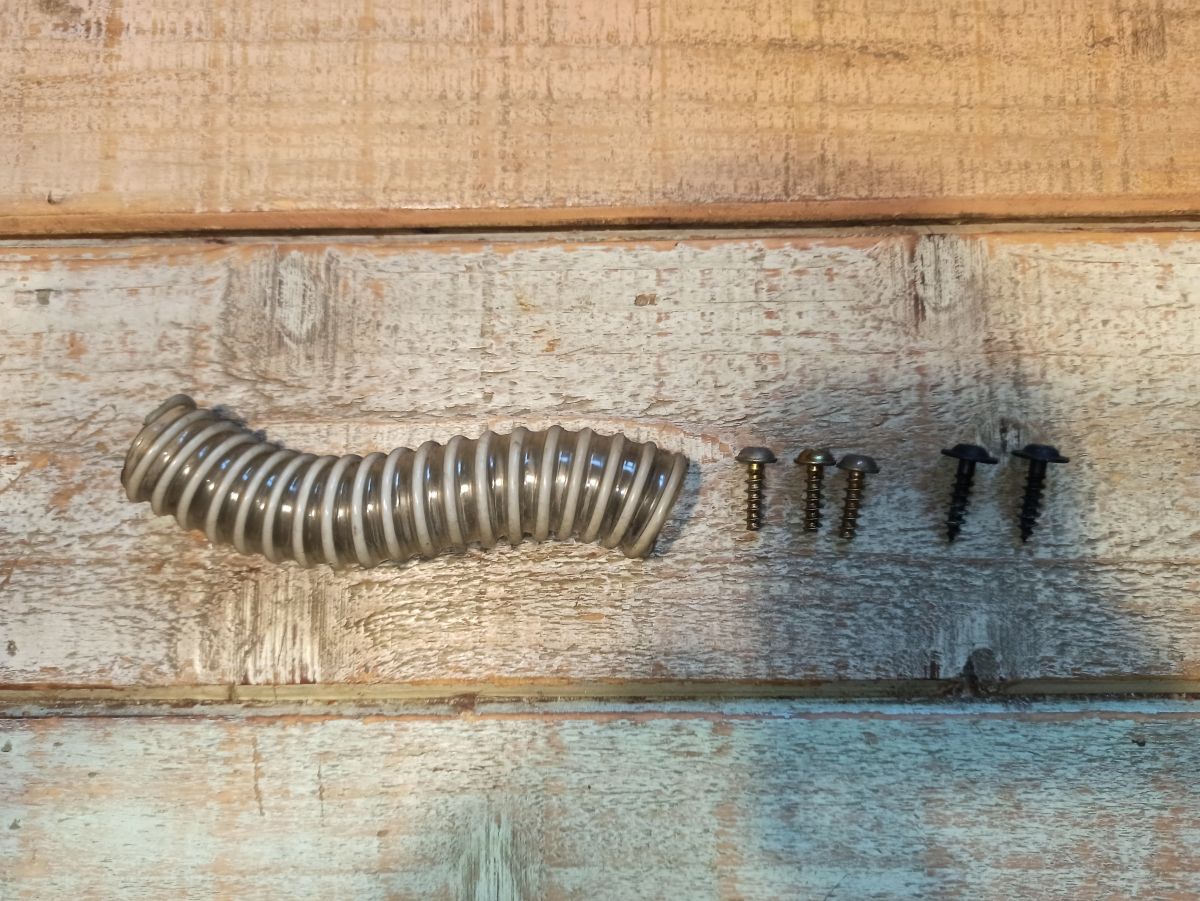

    Do wykręcenia śrub schowka należy użyć torxa 15. Od strony licznika, konsoli jest utrudniony dostęp (używam nasadki torx, może przy śrubokręcie torx byłoby lepiej). Śruba wewnątrz schowka i dwie widoczne od góry są jednakowe. Śruby schowane są dwie, też są jednakowe. W środku za schowkiem znajduje się karbowana rurka, wzmocniona stalową sprężyną (widoczna na zdjęciu).

    Od góry schowka i od dołu jest lampka. Po wyjęciu schowka lampka dolna cały czas świeci, należy usunąć wtyczkę. Wtedy lampka gaśnie. Jeśli tego nie zrobimy to żarówka "jak wampir, wyssie akumulator"... ;-) W końcu nie wiadomo kiedy zabierzemy się za robotę. Na razie to tylko demontaż. Górna nie świeci, bo wyjąłem wtyczkę, jest zamontowana na schowku i żarówka latała luzem. ;-)

    By nie rozpisywać się za długo. Aby zdemontować drzwi schowka pasażera należy wymontować cały schowek. Można przy okazji zrobić mu przegląd ;-). Same obicie drzwi jest prawdopodobnie nie demontowalne i raczej odpuszczę grzebanie przy nim. Skupie się na naprawie zamka by przywrócić jego działanie.
