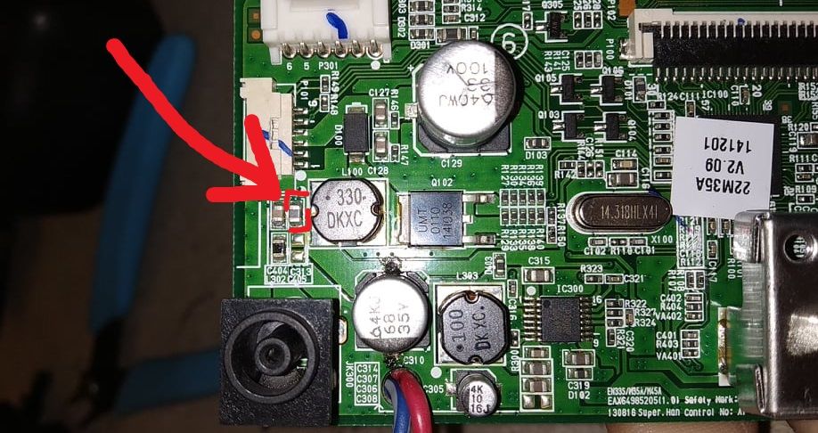

    Dostałem zepsuty monitor, w którym było zwarcie na kondensatorze zaznaczonym na zdjęciu. Kondensator wylutowałem, jednak nie znalazłem jego wartości w service manual i uznałem, że nie jest obligatoryjny oraz obok niego znajdował się inny kondensator filtrujący. Uruchomiłem monitor (bez podpiętego VGA, i przez przypadek użyłem zasilacza bez filtra ferrytowego) bez kondensatora i cały ekran był biały, a w jednym miejscu kilka kolorowych, pionowych pasów. Po ponownym włączeniu, cały ekran jest czarny, nie widać podświetlenia LCD i loga po włączeniu, dioda miga, sygnalizując stan stand by i nie reaguje na VGA. Dla próby potem wlutowałem w te miejsce 10nF, jednak nic się nie zmieniło. Czy możliwe, że brak kondensatora coś uszkodził? W czym może być problem? Nie wiem, czy monitor był wcześniej sprawny, ale prawdopodobnie był używany do momentu padnięcia kondensatora.

    Masz SM i mierz i myśl
    * dotyczy LG 22M35A-B (pcb: EAX6498520511.01)
    * odpowiednik EAX6498520411.01
    Pasuje dla modeli: LG 22M33A, 22M35A, 22M37A, E2242C, E2248C, 22EN33C, 22EN33S, 22EN33SA, M47A, MP57A
    * na (ali ) płyty sa po 12.Euro

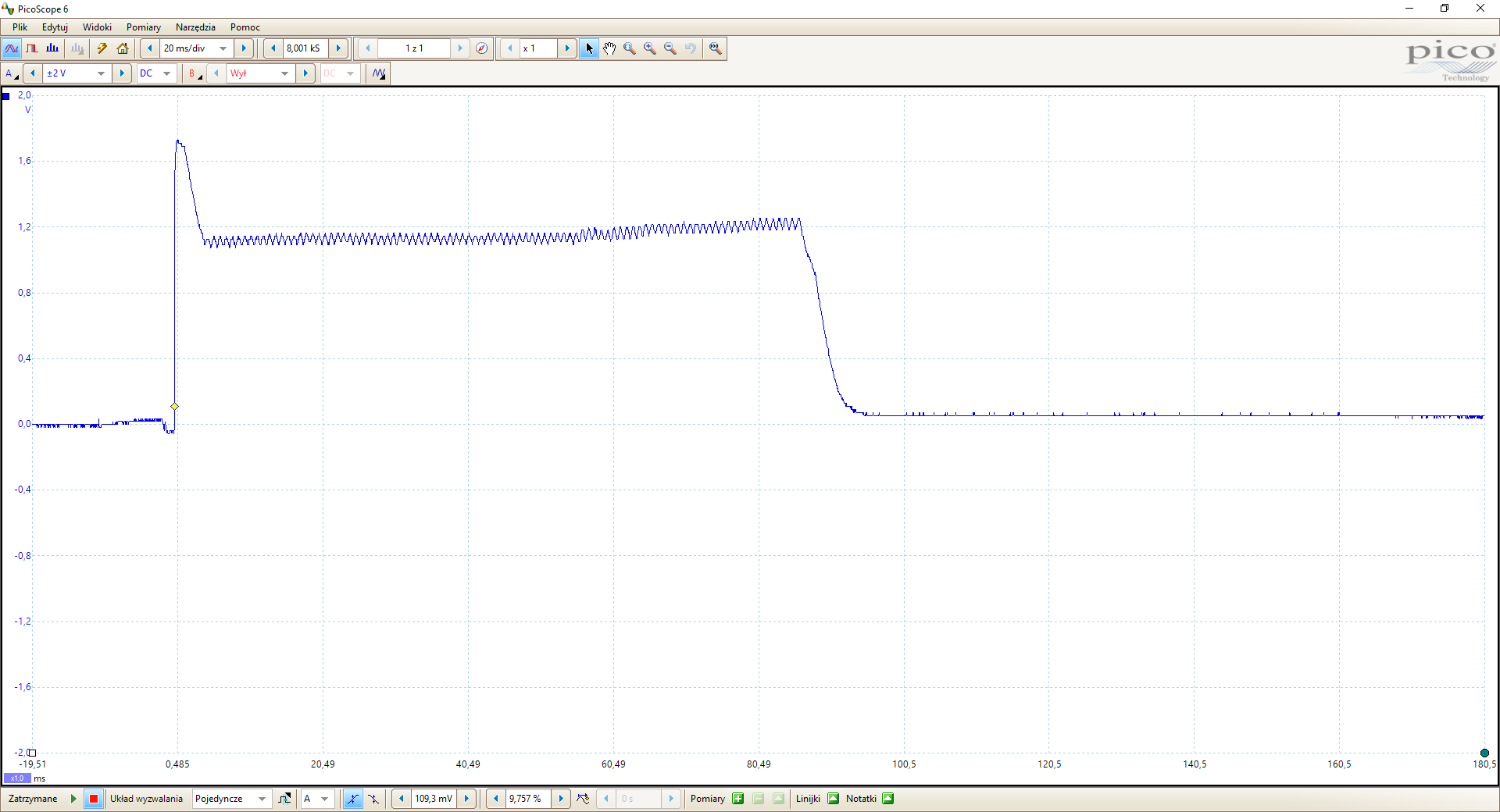

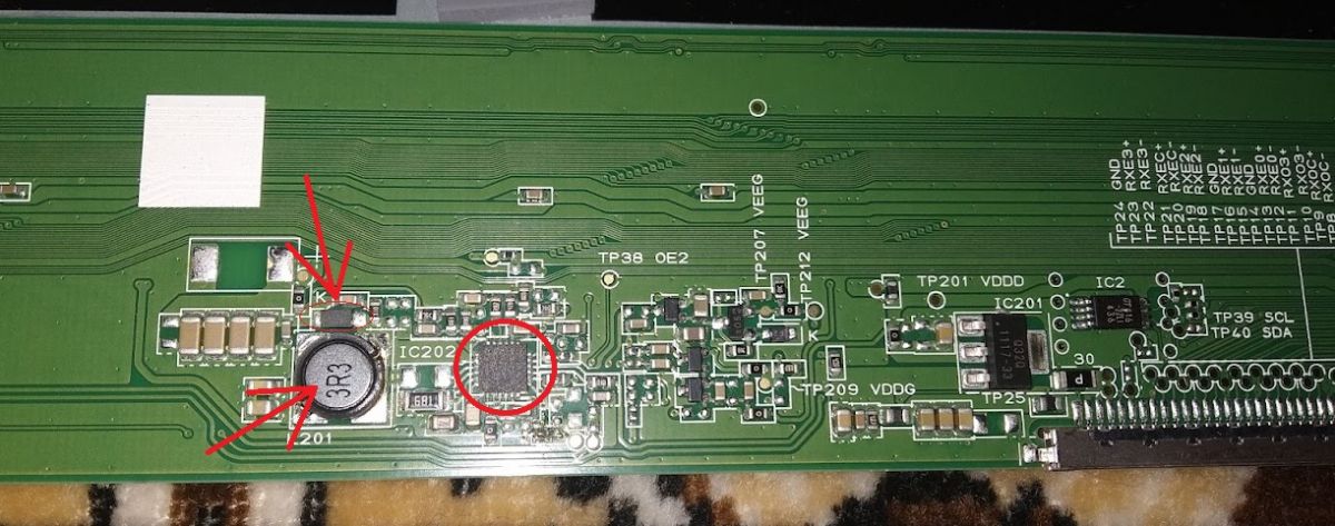

    Posprawdzałem wszystko co mogłem i stanąłem w miejscu. Pomierzyłem wszystkie kondensatory i sprawdzałem termowizją. Jedyne co wyszło, to zaznaczona na zdjęciu przetwornica, cewka i dioda, jednak wydaje mi się, że one działają poprawnie, a przyczyna jest gdzieś indziej. Zmierzyłem na przetwornicy i zasilaniu przebieg napięcia i wygląda na to, że przetwornica wstaje na ok. 1ms, po czym coś zaczyna pobierać duży prąd, a po 90ms, wyłącza się z przegrzania. Jednak jak wyżej napisałem, na termowizji widać jedynie grzejącą się przetwornicę oraz jej cewkę i diodę.

    Skoro biały ekran był ... i pasy > to brak zasilania matrycy
    - czyli albo płytka elektroniki matrycy
    -albo coś na main , np. nie podaje napięcia zasilania matrycy
    Potem na "czarno" obraz > to wina w main
    25X40CLNIG
    CPU/MCU: RTD2280CLJ
    dc-dc IC300 (µP7908P) = APW7331.
    LG 22M35A, płytka o nr. pcb: EAX6498520511.01
    - jej odpowiedniki, analogi
    EAX6498520411.01
    EAX6498520511.01
    LGM-029(S)
    561M02LZ-0004
    stosowano w monitorach
    Napisz
    - jaka matryca, nazwa
    - nazwa układu w "czerwonym kółku"
    - ten dolny obrazek to płytka elktroniki matrycy, co to za układ

    Właśnie na płytce matrycy nie ma napięcia, bo coś pobiera taki duży prąd, że się przetwornica wyłącza. Płyta główna daje napięcie, bo jak się odłączy taśmę sygnałową, to świeci na biało. Z podłączoną taśmą, ekran jest czarny.
    lisek napisał:
    Napisz
    matryca lgm215bp01
    układ d8184
    na zdjęciu elektronika matrycy. Ta podłączona bezpośrednio już do wyświetlacza.

    Opis typu (lgm215bp01) to cod producenta matrycy > jej nazwa jest inna ?
    * była w monitorze LG 22M37A-B
    np. code LGM215BP11 to matryca L226WTQ-WF
    LGM215DA41, > to LM215WF3-SJJ6
    Układ na płytce T-con matrycy d8184, = znany BD8184MUV
    * pisano o nim na podforum SerwisTV/ i zapewne tutaj
    * datasheet Link
    Możliwe ,że to ona przywiera?!

    Podnosiłem go i lutowałem ponownie, więc to nie luty przywierają. Mi się wydaje, że powinien być sprawny, skoro wstaje na kilka ms, czy jednak może być zepsuta ta przetwornica?
