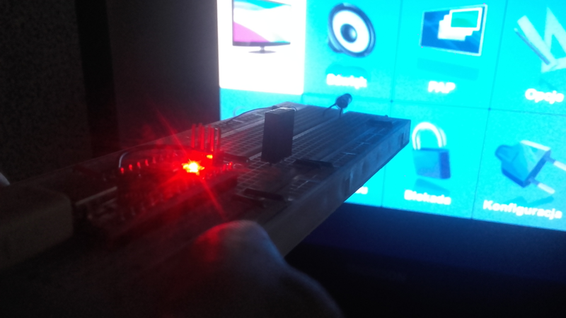

    I tu z pomocą przychodzi mój projekt: Arduino, dioda IR, dosłownie jeden rezystor 100om i kilka kabelków + płytka stykowa bo wybrałem wersję Arduino Nano (zlutowane goldpiny). Nie trzeba nawet żadnego mikroprzełącznika czy ATtiny a kody wysyłamy z poziomu konsoli szeregowej. Dodatkowo wykorzystałem jeszcze odbiornik IR TSOP 1736 aby odczytać wartości i protokół w jakim nadaje pilot oryginalny i wyszło mi iż to protokół NEC. Uważam iż schematu nie ma co zamieszczać bo zrobiłem wyraźne zdjęcie na którym wszystko widać:
    Prototyp na płytce stykowej z Arduino Nano i czujnikiem IR. Pilot uniwersalny z funkcją uczenia jako zamiennik uszkodzonego pilota Pilot uniwersalny z funkcją uczenia jako zamiennik uszkodzonego pilota

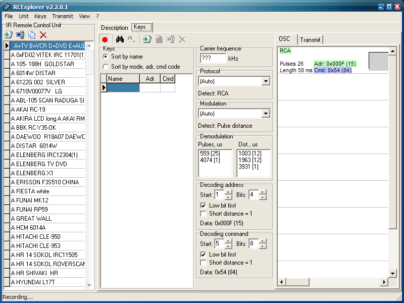

    Niektórzy producenci udostępniają takie dane (format NEC) w tabelce np. w instrukcji serwisowej ale jako adres urządzenia i polecenie - ADDR, CMD np. 04 08
    W Internecie można też znaleźć dane przycisków wielu urządzeń w formacie LIRC, Pronto czy innym.

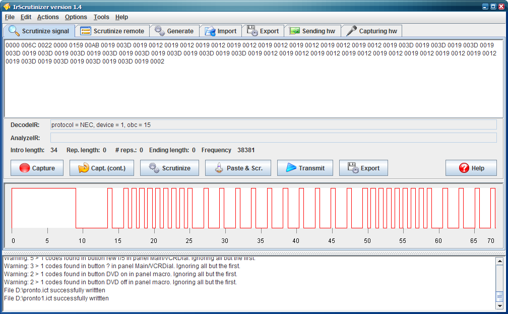

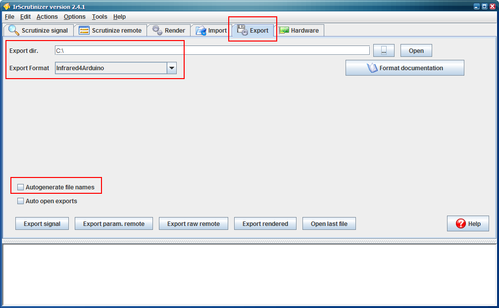

    Jest bardzo dobry konwerter sygnałów IR działający pod Javą - IR Scrutinizer. Potrafi on także wygenerować kod Pronto po podaniu danych ADDR, CMD a także eksportować go do innego formatu np. ICT który z kolei odczyta program IR Scope 2.01 w którym odczytamy wartość 32-bit unsigned int - patrz A=$xxxxxxxx w IRP Form:
    Pilot uniwersalny z funkcją uczenia jako zamiennik uszkodzonego pilota Pilot uniwersalny z funkcją uczenia jako zamiennik uszkodzonego pilota Pilot uniwersalny z funkcją uczenia jako zamiennik uszkodzonego pilota
    Na upartego znając parametr NEC ADDR wartość CMD przycisku można zgadnąć w ciemno:
    • w IrScrutinizer w menu Options -> Output Text Format wybieramy Pronto Hex ("CCF")
    • na zakładce Generate wybieramy Protocol: nec1, podajemy wartości D (ADDR) oraz F (CMD)
    • klikamy Generate i "To Scrutinize signal" po czym przechodzimy na zakładkę Scrutinize signal
    • klikamy Scrutinize, usuwamy 4 ostatnie wartości word xxxx xxxx xxxx xxxx na końcu i ponownie klikamy Scrutinize
    • zamieniamy czwartą wartość 0002 na 0000 i jeszcze raz na Scrutinize
    • eksportujemy kod do pliku ICT, otwieramy w IR Scope 2.01 i odczytujemy wartość A=$xxxxxxxx
    • za pomocą Arduino testujemy kod

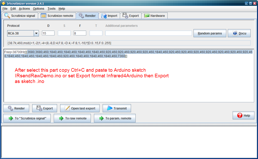

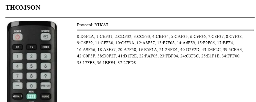

    Jak przerobić kod aby wspierał inny protokół IR a mianowicie NIKAI ? Dostałem stary TV THOMSON bez pilota. Próbowałem użyć dwóch pilotów uniwersalnych ale nie znajdują kodu. W necie znalazłem ogromną bazę danych kodów pilotów do Arduino - ponad 500 pilotów, którą można użyć w projekcie IResp - pilot IoT na ESP-01s i są tam kody do pilota THOMSON w formacie NIKAI - strona 444 w bazie danych IR_DATABASE_TV(STB).pdf
    Zdjęcie pilota do telewizora Thomson z kodami protokołu NIKAI.
    W artykule jest sketch dla Arduino, który chyba trzeba wgrać do modułu ESP-01s.
    Znalazlem w necie taki plik:
    https://github.com/crankyoldgit/IRremoteESP8266/blob/master/src/ir_Nikai.cpp

    Czy da się tego użyć w Arduino bez modułu ESP - na moim pilocie na płytce stykowej gdzie jest nadajnik IR którego teraz używam do wysyłania kodów NEC używając takiego sketcha:
    #include <IRremote.h>
    IRsend irsend;
    void setup() {
      // put your setup code here, to run once:
      Serial.begin(9600);
      Serial.print("Enter code: ");
    void loop() {
      // put your main code here, to run repeatedly:
    String code = Serial.readString();
      const char* string1 = code.c_str();
      unsigned long int w = strtoul(string1, NULL, 16);
      if(code != ""){
        irsend.sendNEC(w, 32);
        Serial.println(code + " code sent");
        delay(500);
      delay(50);
    bo chyba nie wystaczy zmienić irsend.sendNEC na irsend.sendNikai

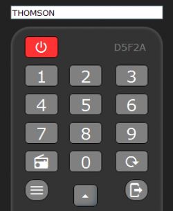

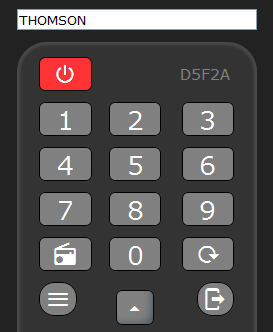

    Z bazy danych i kodu można skorzystać też wchodząc na stronę: http://conture.by/iresp - wpisujemy nazwę pilota np. THOMSON i klikamy link i mamy wirtualnego pilota gdzie możemy kliknąć przycisk i pokazuje kod np. POWER D5F2A:
    Wirtualny pilot z czerwonym przyciskiem zasilania i klawiaturą numeryczną dla TV THOMSON.
    Chciałbym wejść w menu serwisowe TV a tam się da chyba tylko pilotem MENU-PICTURE-CONTRAST-9-7-3-5 a nie chce mi się kupować specjalnie do tego pilota.

    Pewien postęp. Zainstalowałem bibliotekę IRremoteESP8266 2.2.1 bo dopiero od tej wersji jest obsługa protokołu NIKAI. Po instalacji w katalogu %userprofile%\My Documents\Arduino\libraries\IRremoteESP8266\test\ jest plik ir_Nikai_test.cpp a w nim dane RAW sygnału IR Volume UP:

    Udało mi się nawet nagrać sygnał z Arduino w pilocie uniwersalnym i teraz mam już przycisk Volume Down :-)
    Jak konwertować kod NIKAI na RAW? Jakbym miał te kody NIKAI z tej bazy co podałem w formacie RAW to jestem w domu.

    Już mam kody - za pomocą czujnika IR-COM i programu RCExplorer sprawdziłem iż ten kod Volume Down jest rozpoznawany jako protokół RCA i ma adres F (15). W Arduino też są szkice do rozpoznawania protokołu ale sęk w tym iż mam tylko jedno Arduino, które nadaje kody i nie może równocześnie odbierać więc dlatego potrzebuję inny dekoder sygnału.
    Program IrScrutinizer potrafi generować kod RAW po wprowadzeniu takich danych jak adres (D) i cmd (F). Trochę klikania ale działa - można skopiować wygenerowany kod RAW do szkicu IRsendRawDemo.ino z biblioteki IRremote. Mało tego - w programie można wygenerować wszystkie kody cmd dla danego protokołu np. RCA-38 od 0 do 255, zapisać każdy kod w tabeli w programie i exportować jako szkic Arduino który po wgraniu do pilota na stykówce pyta o numer kodu jaki chcemy wysłać - dzięki temu nie trzeba wgrywać oddzielnego szkicu dla każdego kodu cmd. Ja podzieliłem na pół zakres 0-140.ino i 141-255.ino bo Arduino Nano ma mało pamięci i szkic z wszystkimi kodami chyba by się nie zmieścił.
    Oj siedziałem przy tym długo - ale jaka satysfakcja i wiem o co chodzi na przyszłość :-)
    Zrzut ekranu programu RCExplorer z protokołem RCA Zrzut ekranu z programu IrScrutinizer pokazujący proces konwersji kodów IR. Zrzut ekranu programu IrScrutinizer w wersji 2.4.1 z zakładką eksportu sygnałów IR Interfejs programu IrScrutinizer z widocznymi kodami IR Zrzut ekranu z programu Arduino z kodem i konsolą COM Samodzielnie zbudowany pilot IR z płytką Arduino Nano skierowany na telewizor
