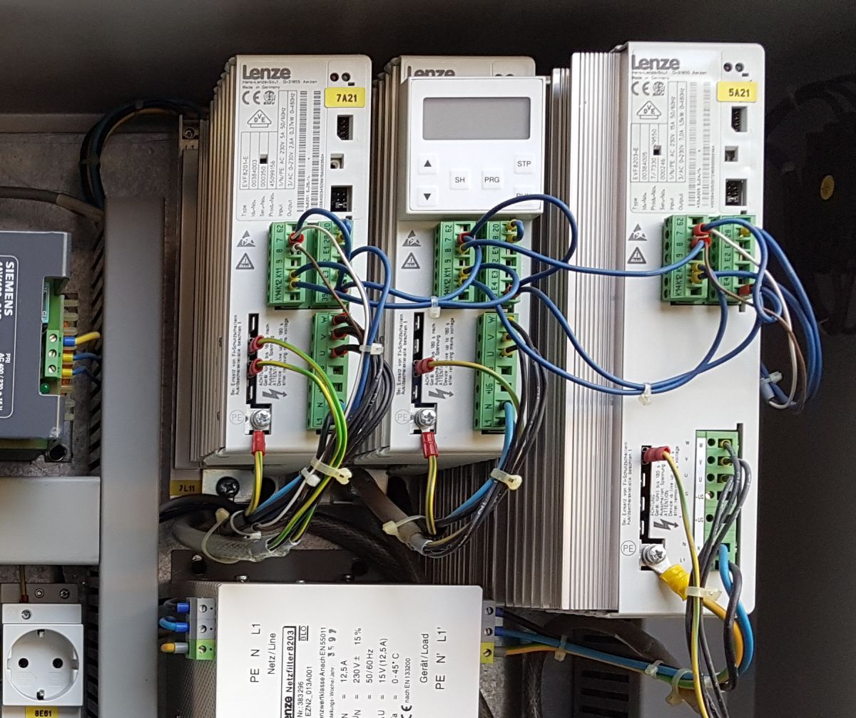

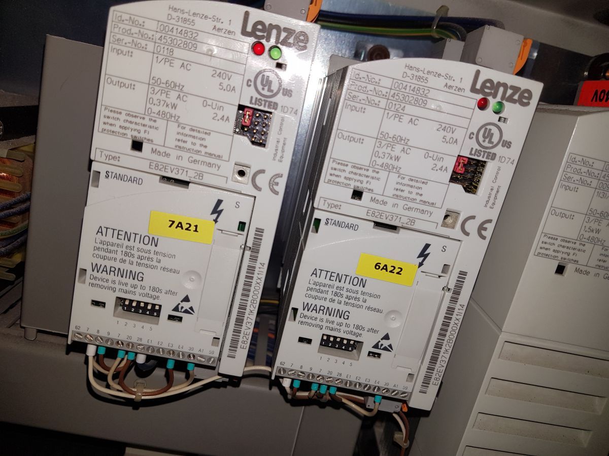

    Czy może mi ktoś łopatologicznie wytłumaczyć w jaki sposób uformować kondensatory w dawno nieużywanych falownikach? Wykonałem prawie 10 telefonów, ale nikt nie słyszał o takich rzeczach, albo nie robi takich rzeczy...
    Falowniki to:
    2x Lenze E82EV371_2B STANDARD (input 1/PE AC 240V, OUTPUT 3/PE AC 0,37 kW)
    1x Lenze E82EV152_2B STANDARD (input 1(3)/PE AC 240V, OUTPUT 3/PE AC 1,5 kW)
    1x Altivar 11 ATV11HU18M2E 0,75 kW, 220/240V
    1X Altivar 28 1,5 kW, 220/240V
    2x Lenze EVF8201-E (input 1/N/PE AC 230V, OUTPUT 3/AC 0-230V 0,37 kW)
    1x Lenze EVF8203-E (input 1/N/PE AC 230V, OUTPUT 3/AC 0-230V 1,5 kW)

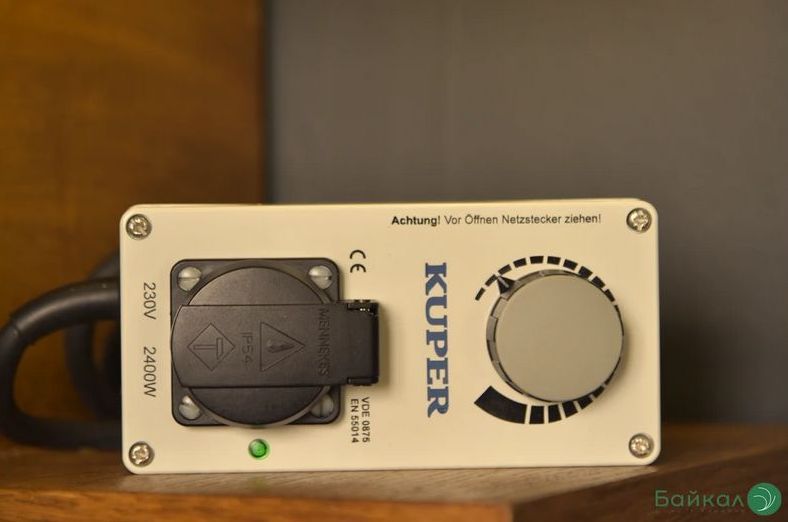

    Obecnie zamontowane w maszynach. Odłączam przewody, kładę na stole i co dalej?
    Czy przyda mi się posiadany regulator służący do regulacji temperatury (zdjęcie w załączeniu)? Napisane na nim z tego, co pamiętam 110-230V. Czy coś innego kupić? [edit]: zapomniałem napisać jeszcze - falowniki mają ok. 20 lat. 10 lat pracowały i 10 lat nieużywane.

    Czyli co - wymontowuje falownik, podpinam napięcie tam, gdzie było podpięte w maszynie i już? Co z uziemieniem? Czy przyda mi sie do tego ten regulator z 1 posta, który mam (reguluje chyba w zakresie 110-230V?
