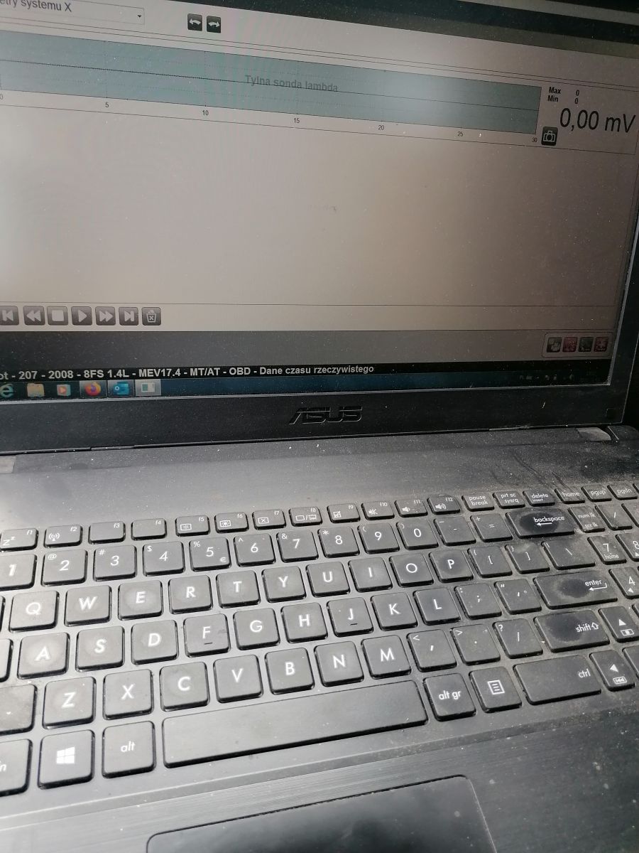

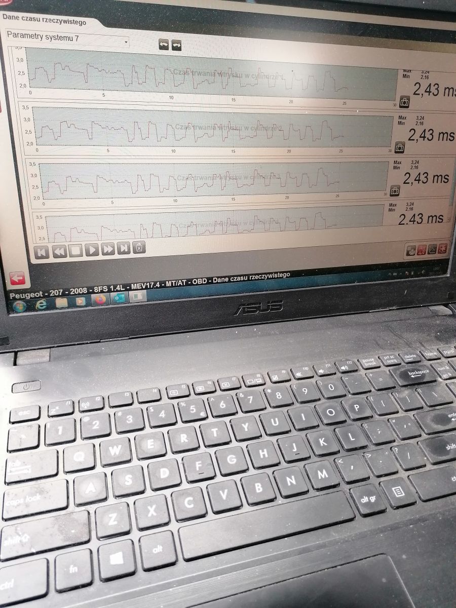

    Witam, więc tak auto stało u mechanika ponad pół roku i nic nie zrobił, powymieniał świece, cewki i rozłożył ręce.

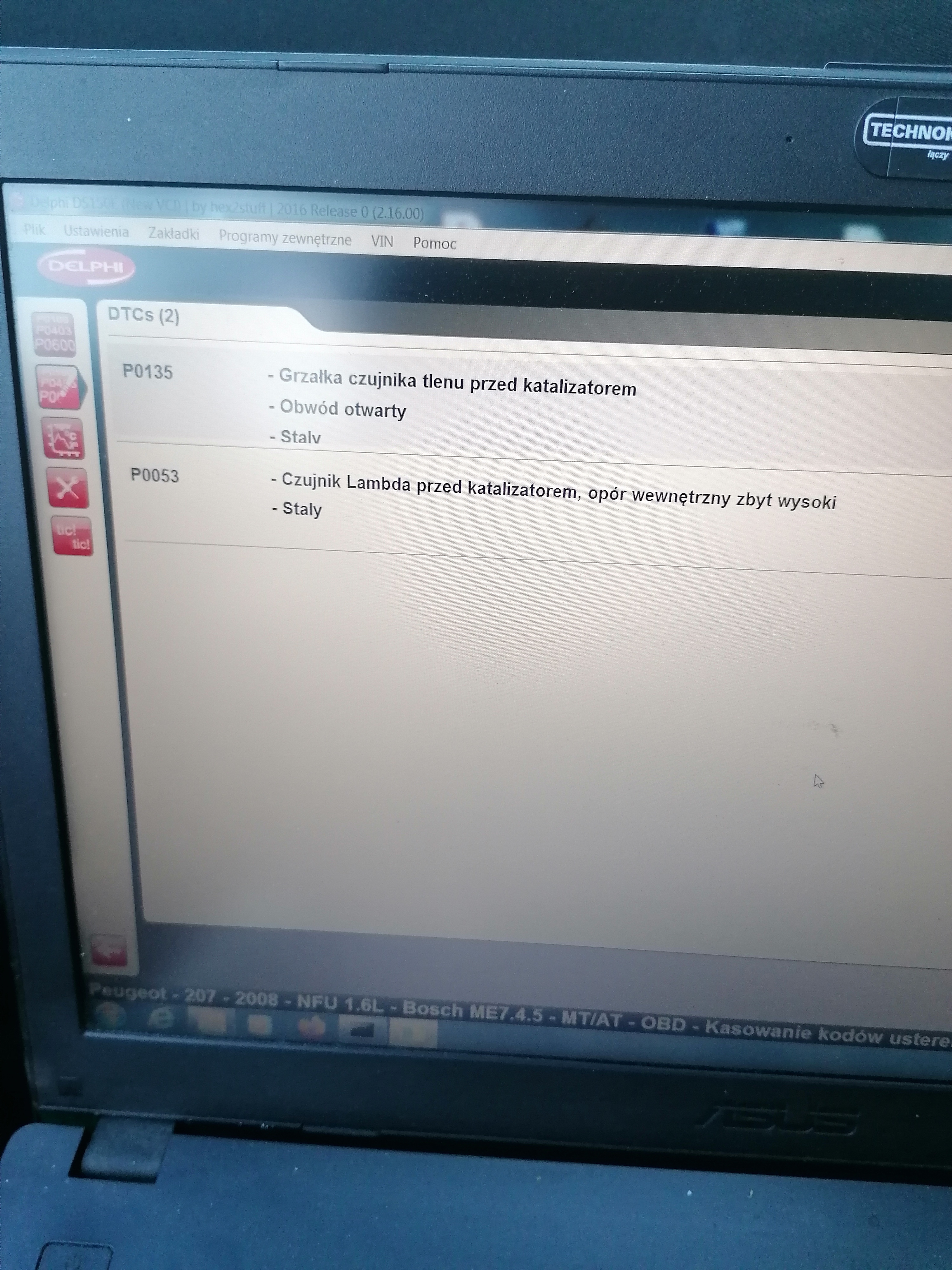

    Na dzień dzisiejszy odczytano błędy było ich sporo, błędy usunięto teraz pojawiają się dwa
    Peugeot 207 1,4 vti 2008r - Błędy, wymiana części, niespójność wałów, wpływ łańcucha na pracę sond<br/>

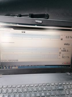

    Sprawdzono, czasy wtrysku na rozgrzanym silniku 2,5ms, odczytano wskazania sond

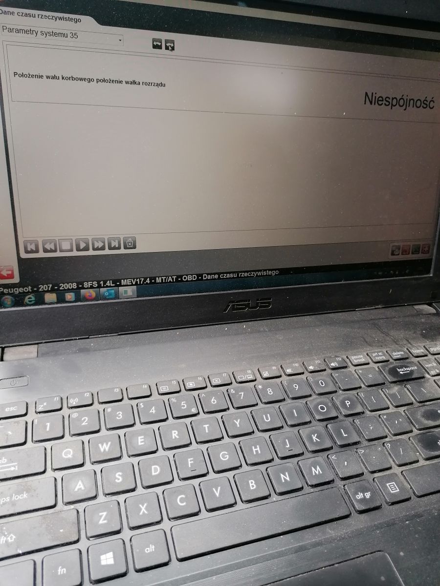

    Poza tym wychodzi niespójność wałka z wałem, i tu podejrzewam uciągnięty łańcuch, ale czy on może mieć aż taki wpływ na pracę sond? Proszę o porady

    Nie jest to przypadkiem silnik o zmiennym skoku zaworów ssących?
  • #3 19686836
    milejow
    Jesteś pewien, że ten 1.4 to vti? Co do błędów to pisze wyraźnie, że padnięta grzałka 1ej sondy.
  • #4 19687419
    zi.ko
    Na zdjęciach jest wybrany silnik 1.6 NFU. To zupełnie inny silnik niż 1.4 VTi. Upewnij się najpierw że wybrałeś odpowiedni silnik w programie, może się okazać, że błędy są jednak inne.

    Oj, przepraszam faktycznie silnik jest 1,4 źle wybrałem jutro to zweryfikuje, według dowodu ma 95KM.
    Właśnie doczytałem że jest to silnik o kodzie 8FS

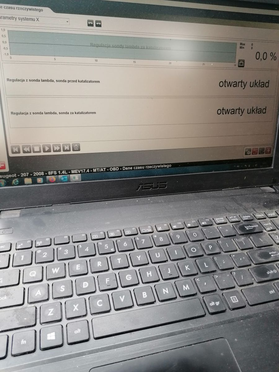

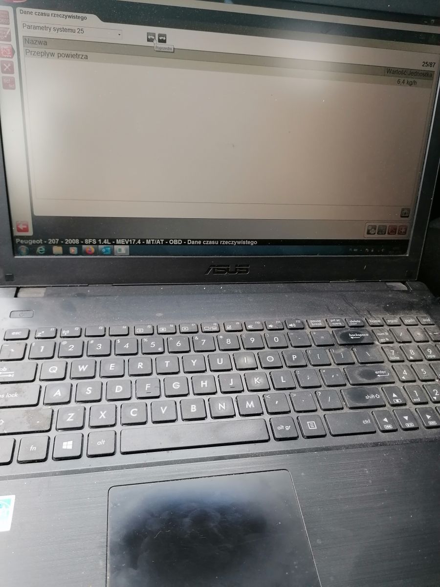

    Witam ponownie, sprawdzono ponownie wskazania, w sumie wszystko wyszło tak jak poprzednio, czyli grzałka sondy no i niespójność wałka z wałem. Na początek chce wymienić rozrząd bo prawdopodobnie łańcuch jes uciągnięty, później sonda i zobaczymy co jeszcze, jak na razie nie pojawia się wypadanie zapłonu ale to pewnie kwestia czasu. Co do rozrządu to jak sprawdzić sprawność kół zmiennych faz bo są drogie i może nie ma sensu ich wymieniać, poza tym które kable odpowiadają za grzałki sondy, kostka 6 pinów. Dołączam wskazania. Peugeot 207 1,4 vti 2008r - Błędy, wymiana części, niespójność wałów, wpływ łańcucha na pracę sond<br/>

    Naucz się robić screenshoty. Wszyscy na tym skorzystają.
    Grzałka na pinach 3 i 4.

    Długo mnie nie było, brak czasu. Więc tak zdemontowałem pokrywę zaworów w celu sprawdzenia rozrządu, zamocowałem blokady no i na pierwszy rzut oka wygląda to dobrze, ale po dokładniejszych oględzinach da się zauważyć że ktoś tam grzebał, są jakieś znaki zrobione korektorem. Na fazatorze walka ssącego da się wyczuć luz osiowy około 1 stopnia i słychać gluche puknięcie, czy taki luz jest akceptowalny? Blokady które kupiłem też nie są idealne po zamontowaniu jest minimalny luz na obu walkach. Zastanawiam się czy niespójność wału z wałkiem może być spowodowana tym minimalnym luzem na fazatorze walka ssącego. Dodam że podczas pracy silnika słychać było dziwne furkotanie w okolicach rozrządu.
    Proszę o sugestie co robić

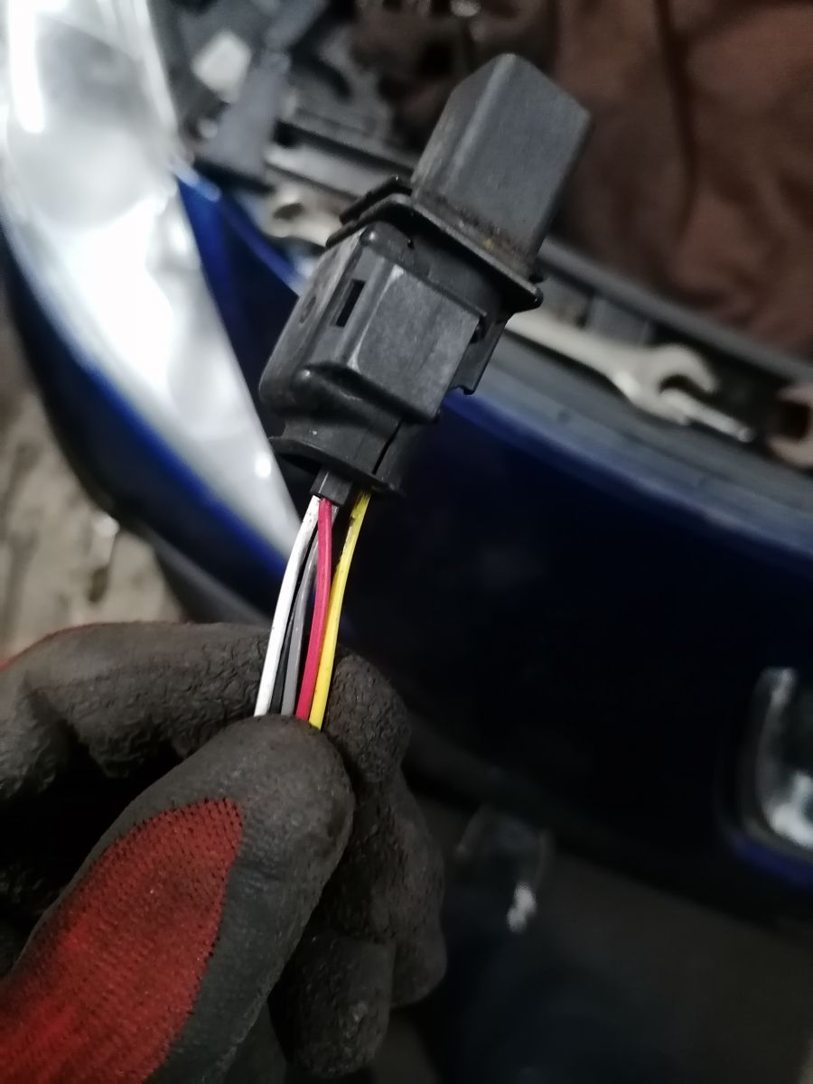

    Cześć, z racji występujących błędów sondy proszę o opis okablowania, chce ją sprawdzić na stole aby upewnić się czy faktyczne jest uszkodzona Peugeot 207 1,4 vti 2008r - Błędy, wymiana części, niespójność wałów, wpływ łańcucha na pracę sond<br/>

    psauzman
    Poziom 6  
    Podejrzane obszary - Wlotowy czujnik tlenu - Wiązka przewodów elektrycznych

    Długo nie pisałem ale trzeba napisać co i jak, rozrząd skręcony na blokadach wymieniona sonda szerokopasmowa i silnik pracuje jak powinien. Wszystkie wyżej wypisane błędy zniknęły, a teraz rozleciało się sprzęgło. Nie zamykam bo może jeszcze coś wyskoczy
