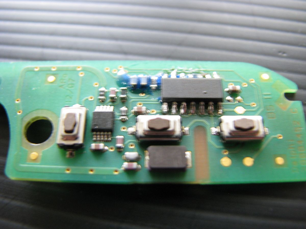

    Pilot od Fiata Punto, przestał działać z daleka działa dosłownie 50 cm od Anteny w lewym słupku.
    Załączam zdjęcie płytki na czerwono zaznaczyłem element SMD który odpadł. Czym go zastąpić?
    Szukałem jakichkolwiek schematów, jedynie co znalazłem to obrazek płytki z wszystkimi elementami.
    zdj. poniżej. Zastąpienie brakującego elementu SMD w pilocie Fiat Punto PCF9864AT

    Wygląda na kondensatorek rzędu 1µF, Załóż taki na próbę, nic nie Popsujesz.

    Dzięki. Na razie zrobiłem zworkę i zasięg 2x większy (tzn. ok 100 m z przodu auta za autem 2-5 m), spróbuje jutro z kondensatorami.
