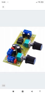

    Czy filtry dolnoprzepustowy który ma wejście z prawego i lewego kanału musi być podłączony pod te dwa wejścia z gniazdem RCA sygnału czy wystarczy podłączyć jeden kanał z sygnałem?
  • #3 19688337
    szymont11
    Poziom 5  
    Może źle napisałem a więc po kolei mam amplituner 5.2 i chciałbym podłączy subwoofer aktywny własnej roboty z aktywny filtrem dolnoprzepustowym i nie czy można podłączyć w ten sposób wyjście na subwoofer w amplitunerze wiadomo kabel RCA do gniazda RCA w subwooferze i dalej pościć jeden czy dwa kable od sygnału z RCA w subwooferze na filtr dolnoprzepustowy? Na filtrze napisane jest LIN i RIN ja podłączyłem pod jedno wejście i jakoś to gra ale nie wiem czy nie powinno być podłączone że dwa kable puścić z sygnału RCA na wejście LIN i RIN?
    Wiem że jest to banalne ale nie mam zielonego pojęcia i nie chciał bym czegoś spalić.

    HD-VIDEO
    Najprościej robisz miks rozdzielasz na rezystorach, które zabezpieczają (bo nie wiadomo jaki jest zrobione wyjście sygnałowe L i P) oraz sumują rozdzielasz sygnały L i P.
    Bardziej skomplikowane to miks podział na wzmacniaczach operacyjnych, wtedy m.in nie ma tłumienia sygnału.
    Pokaż schemat tego filtra lub zdjęcie

  • #6 19688457
    HD-VIDEO
    Na C1/C2 R1..R4 jest sumator zrobiony. Przewody podłączasz dwa, L i P

  • #8 19688488
    HD-VIDEO
    Dwa przewody sygnałowe podłączasz do filtra, na w.w elementach następuje miks do mono >> filtr d.przepustowy na wzm. operacyjnym >> wyjście do SUB

    #12 19688739
    DjMapet
    Jak w amplitunerze jest jedno wyjście RCA na subwofer (SUB OUT?) to w zupełności wystarczy podać z niego sygnał na jedno (obojętnie które) wejście filtra subwofera bo i tak oba są sumowane zaraz za wejściem L i R.
    Ponadto jak to wyjście (SUB OUT?) w amplitunerze jest po filtrze dolnoprzepustowym, to ten w subwoferze jest niepotrzebny.
