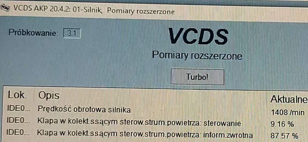

    Screen z filmiku pokazuje proces adaptacji klap przepustnicy (kolektor Pierburg/nowy i nastawnik Continental/nowy). Odbywa się to na biegu jałowym, brak kodów usterek a sterownik silnika sam podnosi obroty do ok 1400obr/min. i steruje klapami. Błąd P2015 powstaje prawdopodobnie przez znaczną różnicę między wysterowaniem klapy a informacją zwrotną, z tym że klapy rzeczywiście są wysterowane na ok 87% ale parametr wskazuje tylko 9,16%. Podczas adaptacji, klapy praktycznie pokonują cały zakres pracy (widać to gołym okiem) przy zbliżonej wartości informacji zwrotnej i zbyt małej informacji wysterowania. Błąd programowy?

    Nie da rady zrobić tego podczas adaptacji... Co z tym offsetem jest? To są wartości zapamiętane i brane pod uwagę podczas pracy klap ?

    Podczas adaptacji różnica jest ogromna a podczas jazdy jest minimalna dlatego nie ma błędu. Ale o co chodzi ? Jest jeszcze w VCDS oprócz adaptacji sprawdzenie tych klap i też nie przechodzi testu. I jeszcze jedna sprawa, jak robię adaptację przepustnicy to też wywala błąd P2015 - dotyczącą klap w kolektorze...

    Sygnał zwrotny. Sprawdź parametr w pozycji spoczynkowej.
    Proszę bardzo, stan spoczynkowy
