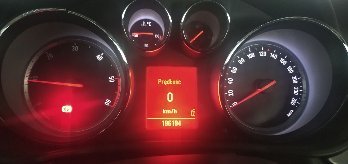

#1 19687204 02 Lis 2021 19:44 focus2001 focus2001 Poziom 3 #1 19687204 02 Lis 2021 19:44 Witam , może ktoś naprawiał sam podświetlenie zegarów w Insigni ? Proszę o wskazówki jak się do tego zabrać .
#2 19687867 03 Lis 2021 09:32 MikeC MikeC Poziom 31 Pomocny post? (0) #2 19687867 03 Lis 2021 09:32 Tam są diody led , a co dokładnie się uszkodziło - wcale nie świeci ??? Promuję tematy: 24.11.2024 Samochodowy radar dalekiego zasięgu ARS3-A wnętrze, budowa. 02.06.2024 Emulator ZxSpectrum na ESP32 "ESPectrum" 06.03.2022 Wnętrze "głośnika" bluetooth Tracer Rave Mini TWS BT
#3 19688252 03 Lis 2021 13:37 focus2001 focus2001 Poziom 3 Autor tematu Pomocny post? (+1) #3 19688252 03 Lis 2021 13:37 Świeci połowa prędkościomierza i połowa obrotomierza a wskaźniki stanu paliwa i temperatury już w ogóle nie świecą . Wrzuce zdjęcie jak to wygląda . Dodano po 6 [minuty]: Dziś tak to wygląda świeci raz tak a raz tak wygląda że coś nie łączy .
#4 19689039 03 Lis 2021 20:56 MikeC MikeC Poziom 31 Pomocny post? (+3) #4 19689039 03 Lis 2021 20:56 Niestety ledy do wymiany , trzeba rozebrać cały licznik ( obudowa górna , wskazówki + dól ) . Promuję tematy: 24.11.2024 Samochodowy radar dalekiego zasięgu ARS3-A wnętrze, budowa. 02.06.2024 Emulator ZxSpectrum na ESP32 "ESPectrum" 06.03.2022 Wnętrze "głośnika" bluetooth Tracer Rave Mini TWS BT
#5 19689077 03 Lis 2021 21:15 focus2001 focus2001 Poziom 3 Autor tematu Pomocny post? (+3) #5 19689077 03 Lis 2021 21:15 MikeC czy wymiana tych ledów jest to do ogarnięcia w domowych warunkach zwykłą lutownicą czy potrzebny jakiś specjalny sprzęt ? Jeśli możesz to napisz jakiego typu ledy i ile ich tam wchodzi ?
Pomocny post #6 19689215 03 Lis 2021 22:18 MikeC MikeC Poziom 31 Pomocny post? (+5) Pomocny post #6 19689215 03 Lis 2021 22:18 Przelutowywałem z dawcy - stacja lutownicza+dobry topnik i trochę wprawy .. Promuję tematy: 24.11.2024 Samochodowy radar dalekiego zasięgu ARS3-A wnętrze, budowa. 02.06.2024 Emulator ZxSpectrum na ESP32 "ESPectrum" 06.03.2022 Wnętrze "głośnika" bluetooth Tracer Rave Mini TWS BT
#7 19689229 03 Lis 2021 22:30 focus2001 focus2001 Poziom 3 Autor tematu Pomocny post? (+2) #7 19689229 03 Lis 2021 22:30 Dziękuję 👍 Dodano po 2 [minuty]:Gdyby ktoś wiedział jaki tam jest rodzaj LED to proszę o informację .
#8 19748994 06 Gru 2021 23:29 focus2001 focus2001 Poziom 3 Autor tematu Pozytywne oceny Pomocny post? (+6) #8 19748994 06 Gru 2021 23:29 Wymienione ,świeci .
