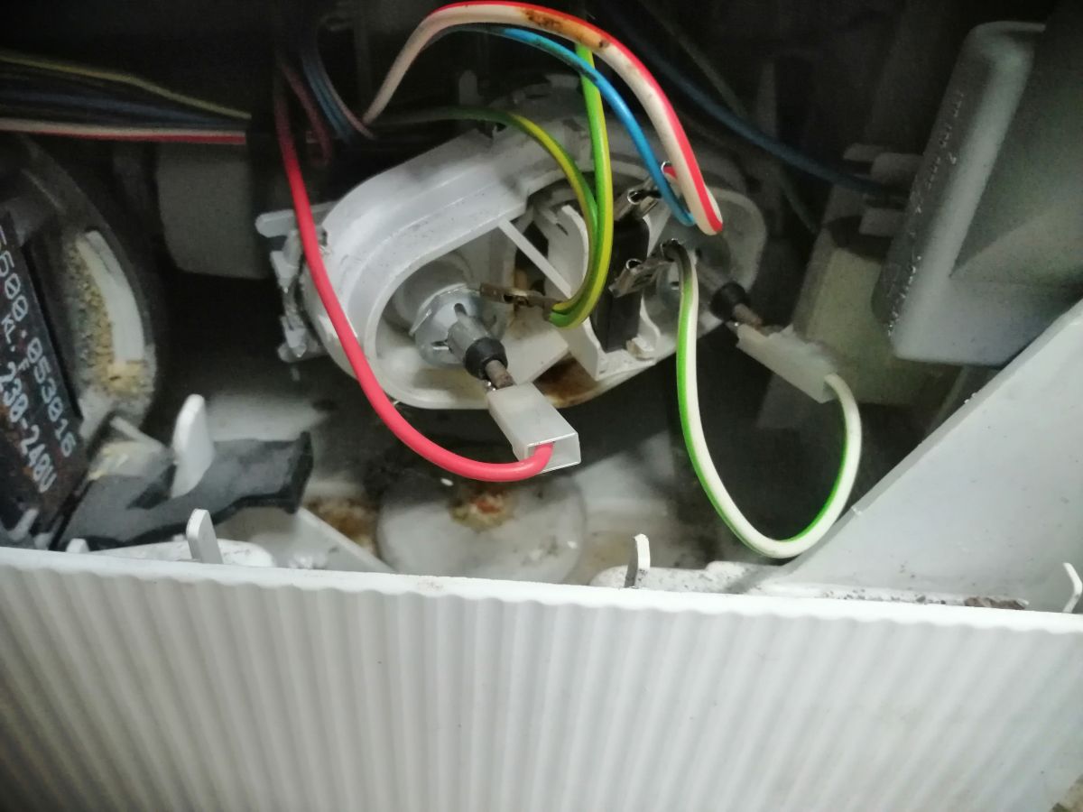

    Mam problem ze zmywarka Bosch SRI53E05EU (okolo 10-12lat). Zmywarka grzeje ale tylko na programie 30 wtedy jest napiecie na grzałce. Na programach 50(nie startuje, swieci lampka albo wody albo mruga "strzalka") 65 (program startuje ale nie grzeje) napiecia nie ma. Napiecie od strony mikrostyku jest podawane natomiast z drugiej strony (czerwony przewod) napiecia nie ma. Czy ktoś ma pomysł co może być nie tak? Coś nie tak z termostatem (bo chyb on znajduje sie z "drugiej" strony grzałki. Czy coś nie tak z programatorem? Czy może na tych programach grzałka załączana jest dużo później?

    marekr76
    Cześć,
    Sprawdź rezystancję pomiędzy pinami na pierścieniu. Jeśli dobrze pamiętam środkowy jest wspólny, więc rezystancja powinna być podobna pomiędzy pinem 1-2 i 2-3 oraz ich suma pomiędzy pinami 1-3. Napisz co ci wyszło.
    Grzałka na programach dłuższych załączana jest w różnych momentach (nie zawsze tuż po pobraniu wody). Obstawiam uszkodzony pierścień grzejny, ale to się potwierdzi po pomiarach rezystancji. To, że sterowanie podaje napięcie na grzałkę nie oznacza, że grzałka będzie grzała.

    Chyba mówimy o różnych rozwiązaniach, czy wygląda tak jak na poprzednim moim wpisie czy tak jak tutaj?
  • #8 19687665
    piotrek57
    Tak wygląda moja grzałka.

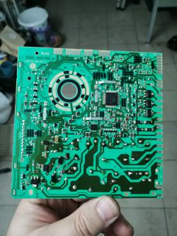

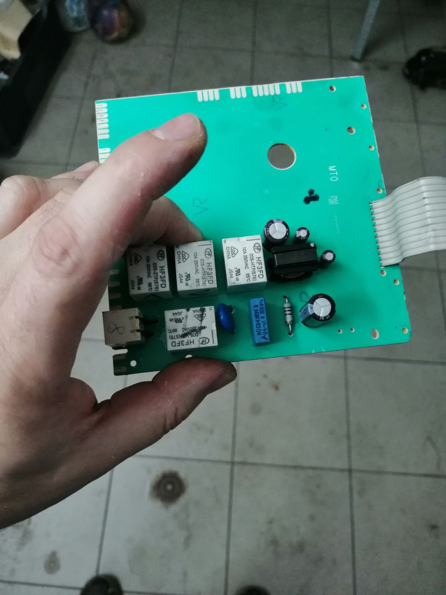

    piotrek57
    Wyjalem plytke sterownika ale na niej nie widac fizycznych uszkodzen. Przeczyscilem styki na zlaczach, zlozylem wszystko z powotem i nie ma zadnych zmian?
    Wydaje mi sie ze problem jest po stronie "sterownika" ale za nim poczynie dalsze kroki to chcialbym miec pewnosc, ze to nie cos innego moze byc. Bosch SRI53E05EU - Brak napięcia na grzałce w programach 50, 65. Termostat czy programator? Bosch SRI53E05EU - Brak napięcia na grzałce w programach 50, 65. Termostat czy programator?
