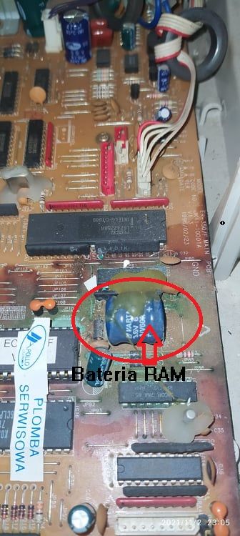

    Kasa fiskalna nie uruchamia się po przycisku CLEAR Dajcie jakąś rade
  • #2 19687534
    DiZMar

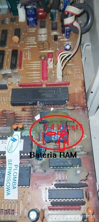

    Bateria RAM naładowana? Trzyma napięcie? Wykonaj Zerowanie RAM
  • #3 19687538
    slabowskid
    Poziom 6  
    To jest pod takim czarnym czymś?
    #4 19687553
    DiZMar
    Wykonaj Zerowanie RAM.
    To zaznaczone w czerwonym kółku to bateria RAM. Napięcie na niej powinno być ok.3,5 V ± 0,5 V.
    Kasa fiskalna Samsung ER-350F - brak reakcji po naciśnięciu przycisku CLEAR

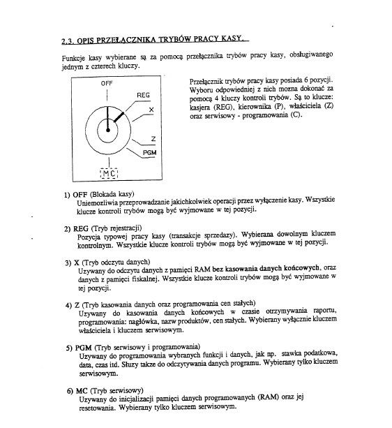

    A jakim przyciskiem wykonać Zerowanie RAM
  • #6 19687728
    DiZMar
    Nie tylko przycisk ale też odpowiednia ścisła procedura zgodnie z instrukcją serwisową.
    Na baterii RAM jest napięcie?

    A jakim się przyciskiem uruchamia bo 10 lat temu była uruchomiona
    Uruchamia się kluczykiem ustawiając go w odpowiednią opozycję.

    slabowskid napisał:
    Bateria ma te napięcie
    Jeżeli jest wskazane napięcie bez podłączenia do sieci wtedy pierwszą czynnością musi być Zerowanie RAM zgodnie z instrukcją serwisową a następnie zaprogramowanie daty i czasu oraz pozostałych parametrów m.in. nagłówek, bazę towarową jak też inną konfigurację zgodnie z instrukcją obsługi. Nr unikatowy (jej własny niepowtarzalny), nr NIP (jej użytkownika) i ostatnią tabelę stawek VAT kasa sama pobierze w procedurze Zerowania RAM z pamięci fiskalnej i zapisze do pamięci RAM.

    Dodaję oryginał w załączniku. Tam masz wszystkie procedury serwisowe jak też pełną instrukcję obsługi. Wszystko w j. polskim. Jej pochodzenie to moja słodka tajemnica. Serwisowałem m.in. taką kasę od 1998 roku. Kilkadziesiąt Samsungów ER-350F przerzuciłem i borykałem się też z wieloma ich problemami.

    Dzięki pomogłeś mi tym przewodnikiem KolMedia wzieło tą zworkę dałem nową i zresetowałem RAM i działa normalnie chodzi
