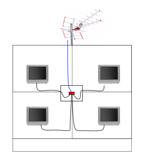

    Cześć.
    Mam w domu puszczone kable TV po ścianach. Każdy kabel antenowy z osobnej anteny. Jak na rysunku. Wszystko działa jak należy.
    Na co zwrócić uwagę podczas projektowania nowej instalacji antenowej?
    Z racji remontu i budowy nowej sieci LAN, chciałbym też zrobić porządek z antenami i okablowaniem. Chciałbym żeby to wszystko ładnie wyglądało. Najlepiej żebym mógł dorzucić jeszcze jeden odbiornik, a przy tym żebym mógł pozbyć się dodatkowych anten na dachu (tak żeby została tylko jedna, ewentualnie dwie). Chciałbym też dodać dodatkowe gniazdka antenowe w pustych pokojach (w ilości 3 sztuki). Dodatkowe gniazdka nie muszą być na stałe podłączone do sieci antenowej.
    Jak to wszystko zaprojektować żeby straty sygnału były jak najmniejsze? Dobry koncentryk zakupiony. Zasadę z tym żeby kable były położone po najniższej linii oporu też znam (w sensie żeby były możliwie najkrótsze). W jaki rozgałęźnik zainwestować?
    Proszę o wszelkie rady na co zwrócić uwagę.

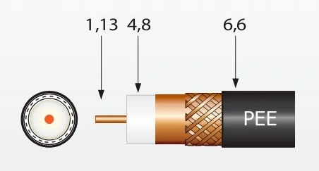

    _cheetah_ napisał:
    Czyli jaki?
    TELEVES T-100 plus (zewnętrzny)16VRtC Cu/Cu, podwójnie ekranowany
    _cheetah_ napisał:
    Będziesz kładł w peszlach czy bezpośrednio w tynk?
    Z racji że to jest kabel zewnętrzny myślę o włożeniu bezpośrednio w tynk. Mam czego się obawiać?
    Tynk już jest położony (stary budynek). Zrobię bruzdy. Podkleję go trochę gipsem i zaszpachluje.

    _cheetah_ napisał:
    PVC (kable wewnętrzne) czy PE (kable zewnętrzne)?
    Jak deklaruje sprzedawca "Osłona zewnętrzna: Polietylen". Koncentryk jeszcze nie doszedł dlatego nie przeczytam z opakowania.

    Jest Televes 16PRtC ,a miałbyć 16VRtC. Nie wiem jaka to różnica :)
    Nie mniej jednak:
    Televes T100 ref.215501 Cu/Cu/Cu
    zewnętrzny, czarny, PE
