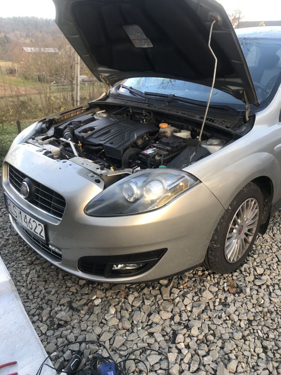

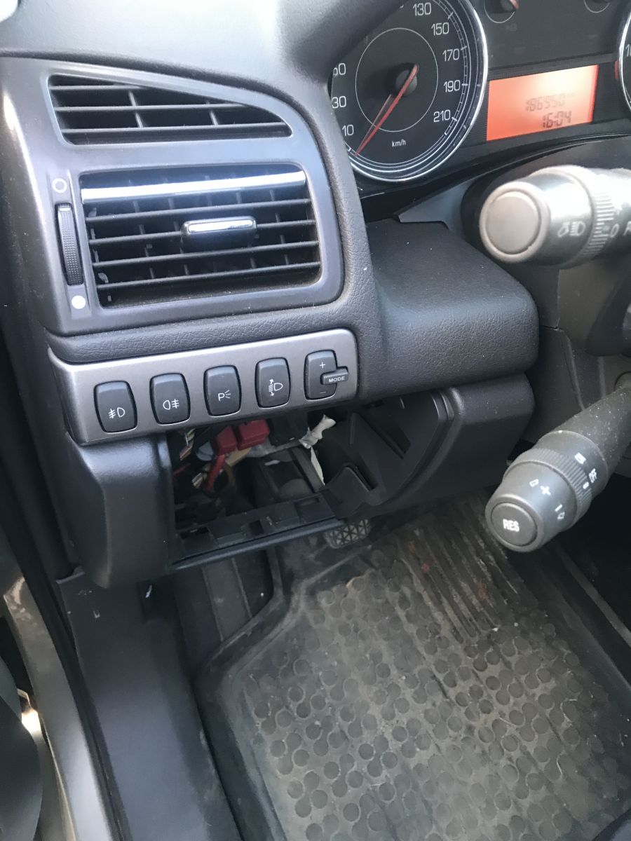

    Witam, szukam pomocy, informacji.
    Fiat Coma doposażenie w halogeny, jest wiązka i przekaźnik oryginał, przykręciłem halogeny, podpiąłem i zmieniłem przyciski, cały panel. Teraz pytanie czy trzeba kodować, czy jak to jest na fiatach, bo nie działają.
    Dziękuje za pomoc.
    Fiat Croma 2009 rok - podłączenie przeciwmgielnych świateł Fiat Croma 2009 rok - podłączenie przeciwmgielnych świateł
  • #2 19690324
    vikislap
    Poziom 6  
    Aktiwacja w aso ..
