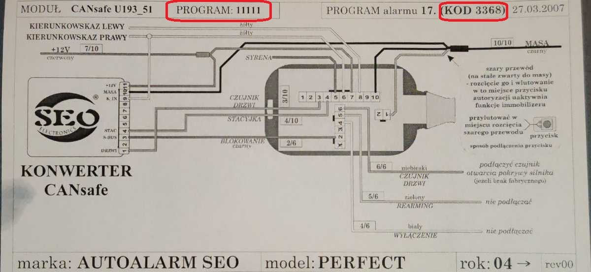

Użytkownik zgłosił problem z uruchomieniem alarmu w samochodzie Seat Leon 1P z 2008 roku po podłączeniu modułu CAN. Alarm nie aktywuje się, a dioda LED nie świeci, mimo podłączenia wszystkich niezbędnych przewodów. Użytkownik potwierdził, że alarm oraz moduł CAN są dedykowane do tego modelu. W odpowiedziach zasugerowano, że konieczne jest zaprogramowanie modułu CAN, co jest kluczowe dla dalszej konfiguracji alarmu. Użytkownik uzyskał instrukcje dotyczące programowania oraz potwierdził, że po poprawnym zaprogramowaniu alarm działa. Pojawiły się również pytania dotyczące funkcji komfortu i uzbrajania alarmu, które nie działały zgodnie z oczekiwaniami. Użytkownik odkrył, że sygnał domykania szyb jest blokowany przez system, co wpływa na działanie alarmu.
