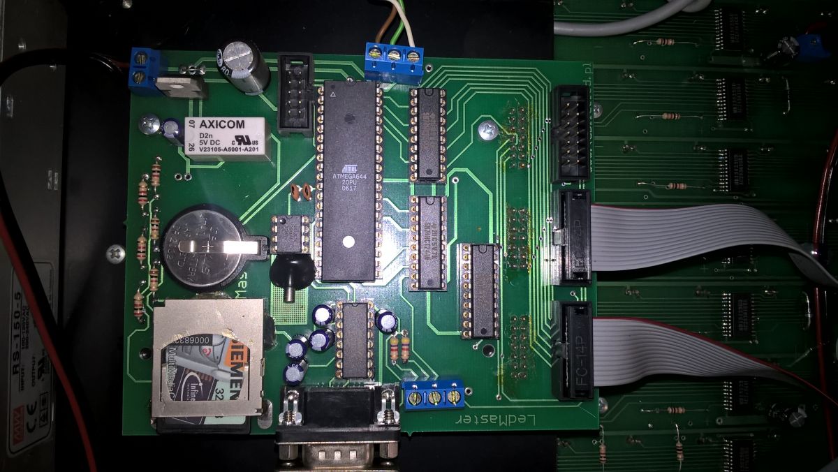

    Witam Szanownych Forumowiczów.
    Mam tablicę ledową która wyświetla różne napisy, które ma zaprogramowane. Chciałbym móc zmienić wyświetlaną treść. Jednak dla mnie to zupełna nowość, dlatego zwracam się z prośbą o pomoc w ogarnięciu tematu.
    Na "pokładzie" jest Atmega644. Do płytki jest dołączony dość długi kabel zakończony rs232, więc przypuszczam że na jego końcu był komputer gdzie można było zmieniać to co miało być wyświetlane na tablicy. Jest też karta MMC na której nie ma nic, jednak bez niej tablica nie wyświetla nic. Jest tam również zasilacz na 230V który zasila całe to ustrojstwo.
    Pytania:
    - jest możliwość jakoś "zobaczyć" program który wyświetla te napisy? Wieki temu bawiłem się Pascalem, myślę że poradziłbym sobie chociaż ze zmianą treści napisów
    - jak połączyć rs232 z usb? nie mam tego pierwszego w komputerze, czy wystarczy przejściówka?
    - gdyby ma karcie MMC był zapisany program, byłby on wyświetlany?
    Dołączam zdjęcie płytki.

    Znalezione w sieci. Może się nada. Tablica ledmaster oprogramowanie. Co do komunikacji po RS możesz spróbować przejściówki USB-RS232, polecam na układzie FTDI .

    Tablica komunikuję się kablem crosowanym. Zamieniony RX-TX .Ale to mały sukces. Próba wgrania innego napisu skutkuje blokadą.

    Program nie jest raczej zapisany na SD, ta karta tam jest raczej po to by można było właśnie podmieniać napisy, wyjmij ją, odczytaj, rozkmiń w jakiej formie są podawane napisy.
    Co znaczy blokada? Program się wiesza? To czy RS232 został przewidziany do podawania napisów zależy tylko od fantazji twórcy, być może służy do wysyłania również poleceń, może polecenie musi mieć odpowiednią składnię, znak poprzedzający, może napis musi mieć inną składnię z jakimś znakiem szczególnym, że jest do wyświetlenia.
    Rozumiem, że nie idzie rozpoznać producenta tego ustrojstwa i znaleźć do niego instrukcji obsługi?

    lech-tron
