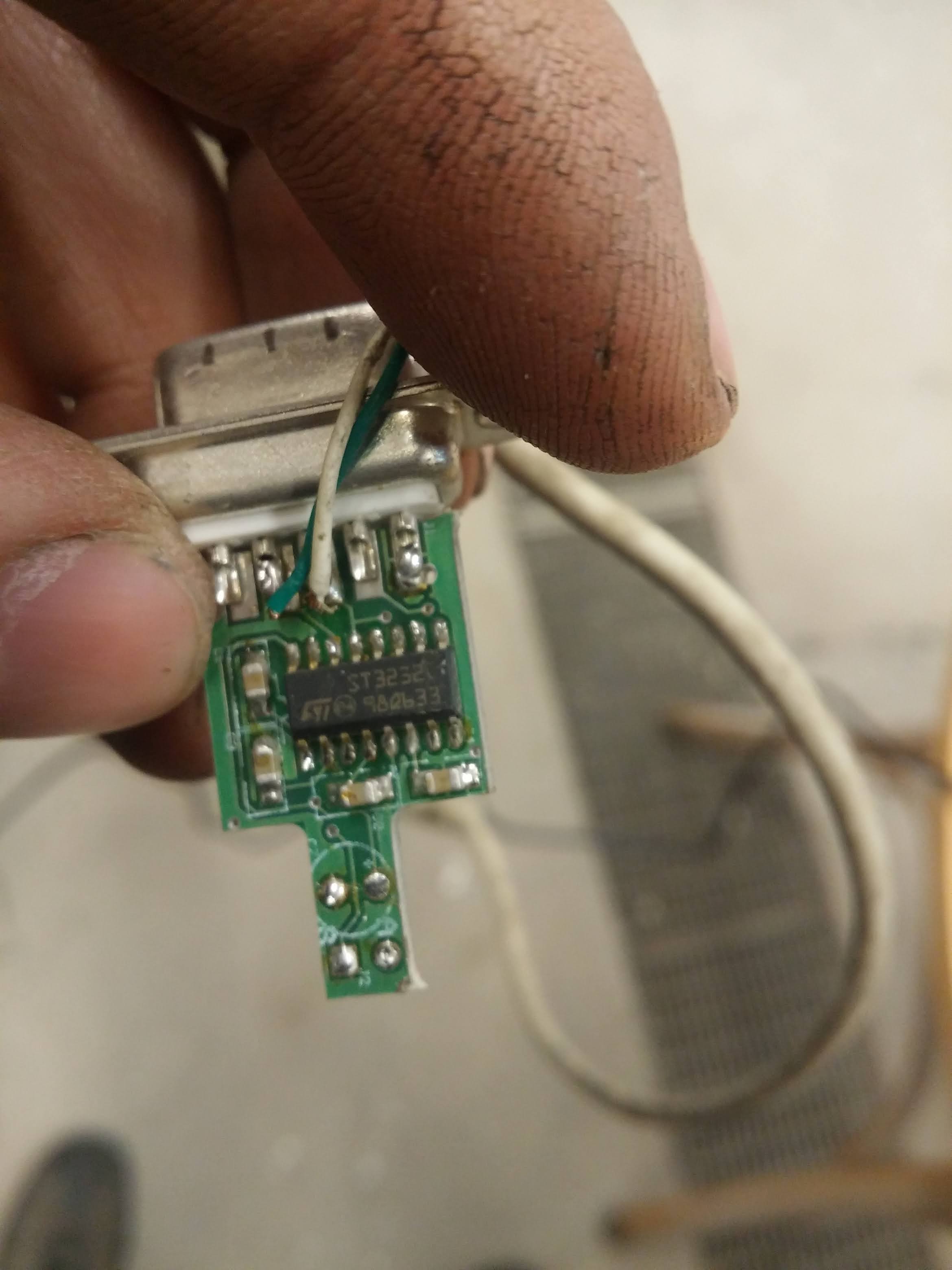

    Czy jest możliwość sprawdzenia czy falownik komunikuje się z plc po Rs 485. Naświetle historie awarii : W maszynie cnc spalił się taki falownik 11 kW ESMD 113L4TXA od wrzeciona sterowany po rs-ie. Podłączyłem taki sam i przełożyłem kostke pamięci EPM ale nie ruszył, następnie przełożyłem płytkę sterującą z tamtego falownika i też nie ruszył i nie wiem czy problem jest po stronie maszyny czy falownika. Jakieś pomysły?

    Falownik spalił się od strony wyjściowej moduł mocy padł. Sterowanie od strony maszyny jest rs232 konwertowane na rs485 w kierunku falownika. Podłącze konwerter z diodami wskazującymi komunikację i zobaczę czy jest jakaś transmisja danych.

    Powalczyłem dzisiaj z tym tematem i udało się uruchomić ten falownik po RS-ie i okazało się że konwerter rs232 na rs485 był uszkodzony i zainstalowałem taki prosty można powiedzieć z diodami wskazującymi komunikacje i falownik ruszył. Jednakże nie dokońca jest sukces bo jest taki efekt jakby falownik odbierał polecenia ale nie odsyłał z powrotem do maszyny np info o aktualnych obrotach. Rozmawiałem z programistą od tej maszyny i twierdzi że ten konwerter jest zbyt wolny i nie przenosi wszystkich informacji. Ogólnie jest taki efekt jakby falownik reagował z opóźnieniem na komandy np start stop. Dam info jak zamontuje orginalny konwerter.

    Konwerter prosty składa się z układów:
    DS75176BM smd trudny w kupieniu
    ST3232 smd można kupić i wlutować

    Po podmianie konwertera na inny typ falownik ruszył z kopyta i komunikacja działa w obie strony tzn. jest odczyt na maszynie o obrotach i obciążeniu. Zamykam temat.
