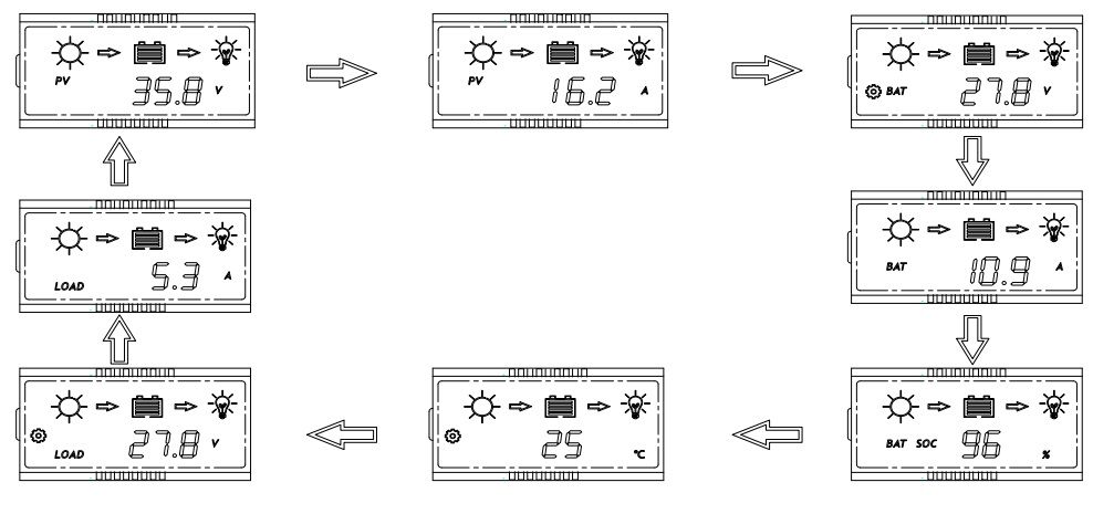

Jak widać umożliwia pracę również z akumulatorami Li-Ion a także co chyba już jest standardem w podobnych konstrukcjach, współpracuje z akumulatorami AGM, żelowymi czy tradycyjnymi z płynnym elektrolitem. Interfejs użytkownika jest minimalistyczny i składa się z dwóch przycisków oraz wyświetlacza LCD na którym są prezentowane najważniejsze informacje;
W trybie konfiguracji ilość dostępnych "ekranów" jest nieco większa, zawartość LCD;
Oraz sposób prezentacji poszczególnych funkcji;

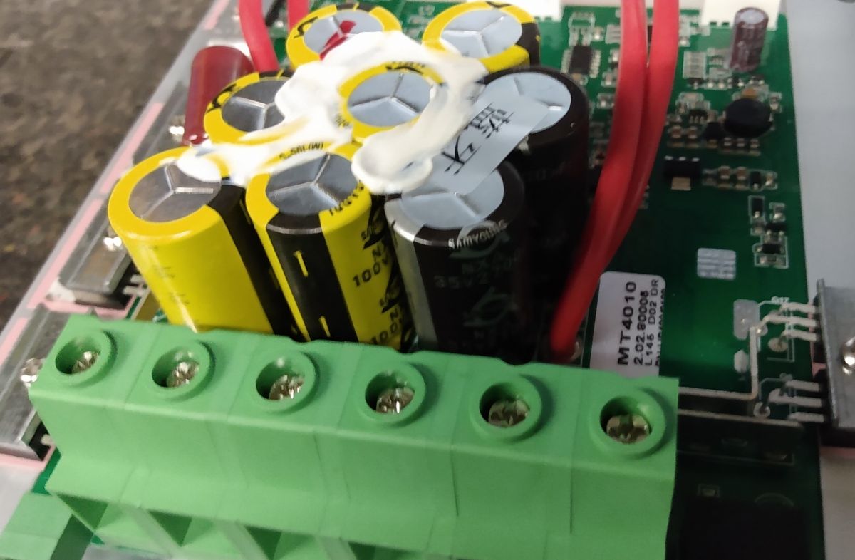

. Odpiąłem panel przedni i zacząłem badać konstrukcję oraz poszukiwać modułu Bluetooth. Mimo dużego luzu wewnątrz uwagę zwracają dwa solidne dławiki oraz dziewięć elementów w obudowie TO220 wraz z baterią kondensatorów elektrolitycznych (6x560µF/100V oraz 2x2700µF/35V);

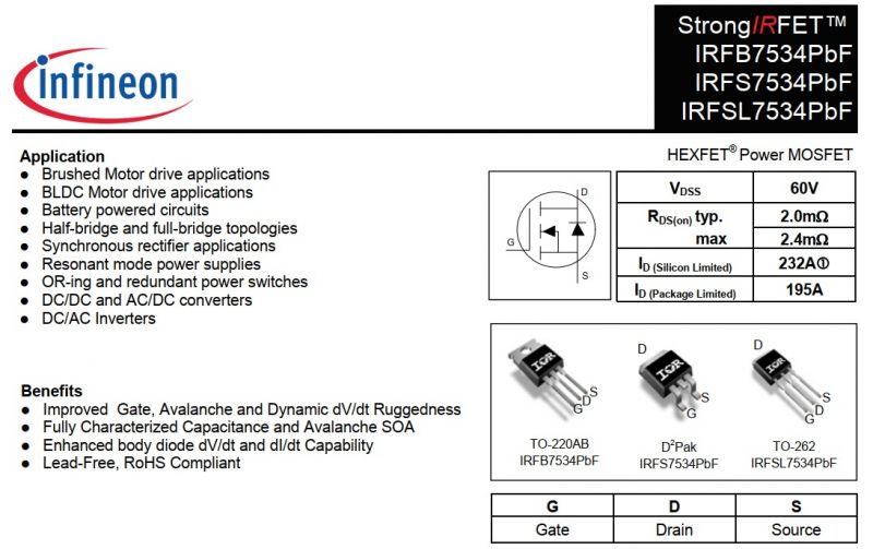

Modułu BT nie znalazłem, za to trochę "rozpoznałem teren" poszukiwań, niestety udało mi się odczytać oznaczenie z jednego tylko układu scalonego;
TIP32C;
IRFB4310;
IRFB4115;
Oraz IRFB7534;
Kondensatory zostały zabezpieczone przed wibracjami specjalną zalewą a złącza są bardzo solidne i umożliwiają przyłączenie przewodów do 16mm²;
Od strony spodniej PCB poza dwoma rezystorami pełniącymi rolę boczników pomiarowych brak innych elementów;
